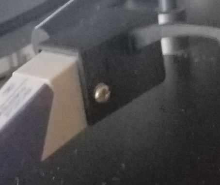

Nie wiem jak zdrobic zdjęcie
Wiesz :lol:
Ja bym zasugerował wymianę igły lub całej wkładki.
Dla bezpieczeństwa płyt oraz ew. poprawy brzmienia.
To prosta operacja.
Nie idź z tym do nikogo.
Kwestia tylko wyboru.

wkladki żeby można było zobaczyć co to za rodzaj ....
No w sensie, że co? Technics P30 MM / mocowanie T4P, a o co chodzi? Typ dość podstawowy, no trochę lepszy powiedzmy z podstawowych i całkiem przyzwoity, igła dostępna bez większego problemu.

Tak , tyle że nie wiem jaka wybrać , toż to jest problem , jaką ma wkładke itd....

Po to zapytałem "gdzie i co" żeby doradzić jakiś konkret ;)
Żeby nie było - potem przerzucę tą dyskusję do działu wkładkowego.
Tu masz moim zdaniem super deal na Ortofon OMP 20: https://www.marktplaats.nl/a/audio-tv-e ... ousPage=lr
Wg opisu, wkładka z igłą są nieużywane.
Pewien plus tego rozwiązania jest taki, że nawet jeśli kiedyś zmienisz gramofon na 1/2'' to możesz:
1) wykorzystać adapter T4P i zamontować tą wkładkę na ramieniu pod 1/2''
2) kupić samą gołą wkładkę Ortofon OM (są tanie) i przełożyć igłę 20 z OMP do OM
Ortofony OM słyną z neutralnej kultury dźwięku, tak więc nadają się do dość wszechstronnej kolekcji muzyki.
Można też iść w dół i w górę z jakością poprzez zmianę igły (5/10/20/30/40). Igła 20 znajduje się akurat na środku stawki.
W odniesieniu do nowszej serii Ortofona, jest to ekwiwalent modelu 2M Blue.

Czyli mam wymienić cała wkładkę ... rozkręcić ramie ( po bokach są śrubki mocujące ) wyciągąć , włożyć i to wszystko. Czy piny beda pasowac do ramienia? Bo jeśli tak to juz do gościa piszę i sie ugduje ....

Do wymiany wkładki potrzebujesz tylko wykrecić jedną srubkę
odkręcasz ,wyciągasz srubkę ,wyciągasz wkładkę
to jest standard t4p (p-mount) także kolejna wkładka w tym standarcie będzie pasować pinami
wkładasz ortofona z linku Wojtka wkręcasz srubkę
WAZNE :
operację wykonujemy ze zdjętą igłą :)

Klip instruktażowy, dla totalnej jasności: https://www.youtube.com/watch?v=_DKmg9-qvos
