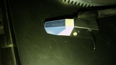

14 gru 2017, 20:07
cóż igly nie wyminialem od 3 lat
No i doszliśmy do konkretu. To może być potencjalne źródło problemów. Zajechana igła jest w stanie uszkadzać płyty mimo, że na słuch wszystko wydaje się OK. Moim zdaniem, po trzech latach eksploatacji, nawet średnio intensywnej, igła powinna być wymieniona. Spróbuj przeliczyć jej czas pracy na godziny (wiesz jak średnio słuchasz).
Cyknij i zamieść fotkę Twojej wkładki. W zależności od tego można przemyśleć samą igłę lub nową wkładkę. Pamiętaj, że najważniejsza (w kwestii brzmienia) jest igła więc warto przemyśleć jaką kupić.

Nie wiem jak zdrobic zdjęcie wkladki żeby można było zobaczyć co to za rodzaj ....

ZicoZaFrico pisze: ↑
14 gru 2017, 20:34
Byś go czasem przetarł jakąś szmatką :D

Post autor: ZicoZaFrico »
Da radę zrobić od dziś będę wyrozumiały dla niego ...
