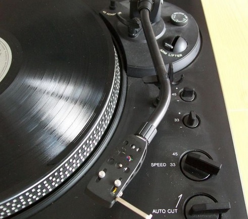

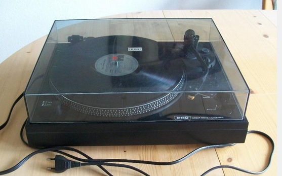

Czy warto - Transonic P60
#783
Post autor: oimlody »
Witam wszystkich
Mam "okazję" kupić od znajomego gramofon Transonic P60 Direct Drive / Automatic w cenie 200zł .
Wizualnie gramofon wygląda bardzo dobrze , wszystko działa raczej jak powinno , a słowo okazja dałem w " " ,
gdyż chciałbym zasięgnąć opinii kogoś bardziej obytego w temacie czy faktycznie jest to okazja?
Nigdzie nie mogę znaleźć słowa na temat tego wynalazku.
Zdjęcia poglądowe z netu niemal identyczne
AKAI 206C
kielek
Posty: 3184
Lokalizacja: Gdynia
#784
Post autor: kielek »
Coś tam w sieci jest na temat,trochę słabo szukałeś. To klasyczny Japoniec z przełomu lat 70/80 tych,z napędem DD robiony pod tą nazwą dla pewnej niemieckiej sieci AGD z Hamburga(prawdopodobnie przez Micro Seiki).W sumie nic specjalnego,ale też tragedii też nie ma.Taki średniak,na początek może być.Cena (jeśli faktycznie 100% sprawny)nie jest wygórowana.Kwestia jaka tam jest wkładka?
Dante
Posty: 679
Rejestracja: 17 sty 2014, 00:30
Gramofon: SL1700mkII/PS-P7X
#785
Post autor: Dante »
Ten gramofon wychodził też pod nazwą Nikko P 60, oraz ma wiele części wspólnych z Maclair'ami. Co do opinii to podobnie jak przedmówca, "szału ni ma", ale działa poprawnie. Myślę, że jeśli ma wkładkę lepszą niż Audio technica AT-91/3600 to cena jest ok.
