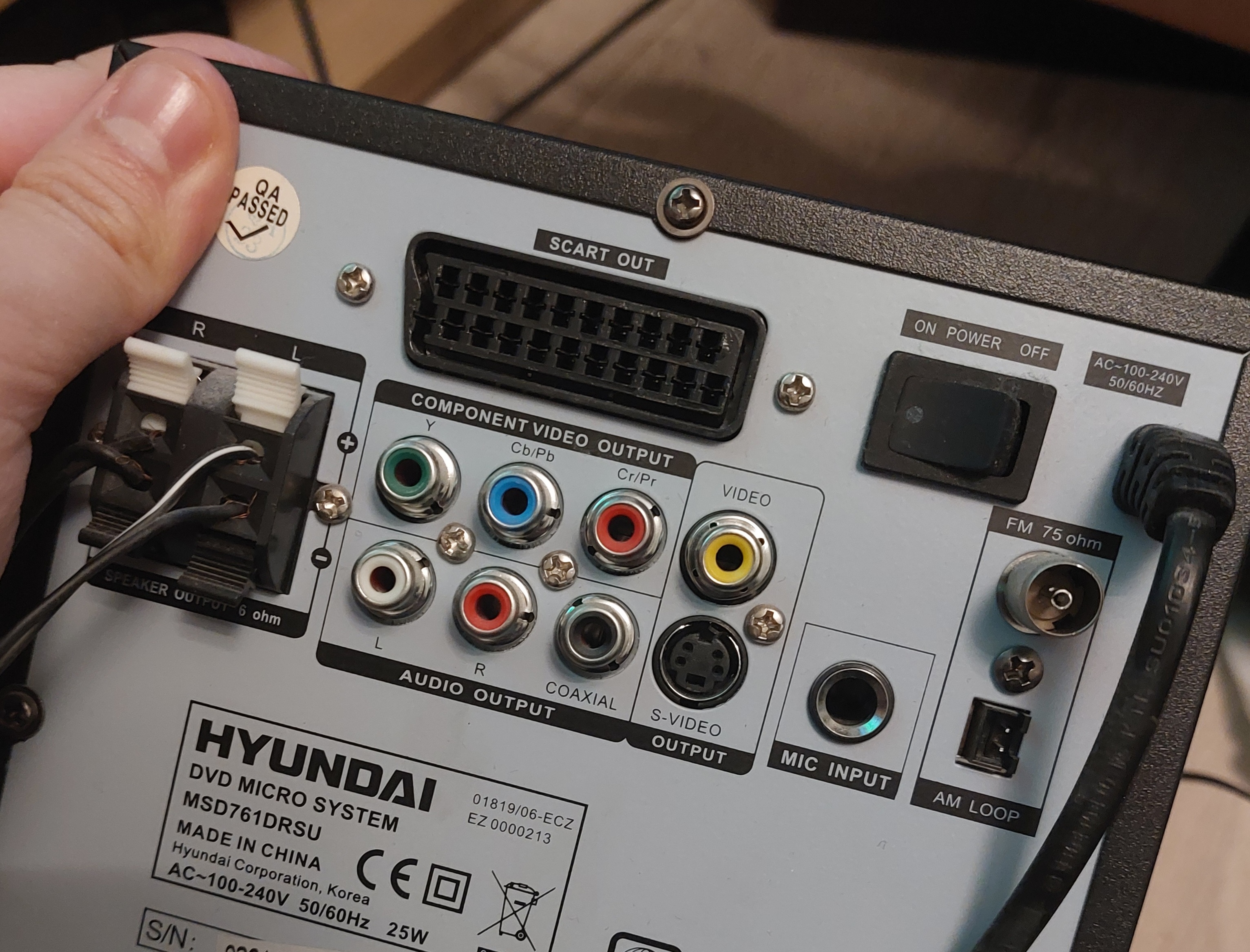

Podpinam się, wpadło mi do rąk mnóstwo płyt winylowych i poszukuję pierwszego gramofonu - na chwilę obecną do wieży Hyundai MSD761DRSU. Poszukuję kubła zimnej wody i pomocy, bo mam wrażenie, że czytam mnóstwo, ale wciąż nic nie wiem

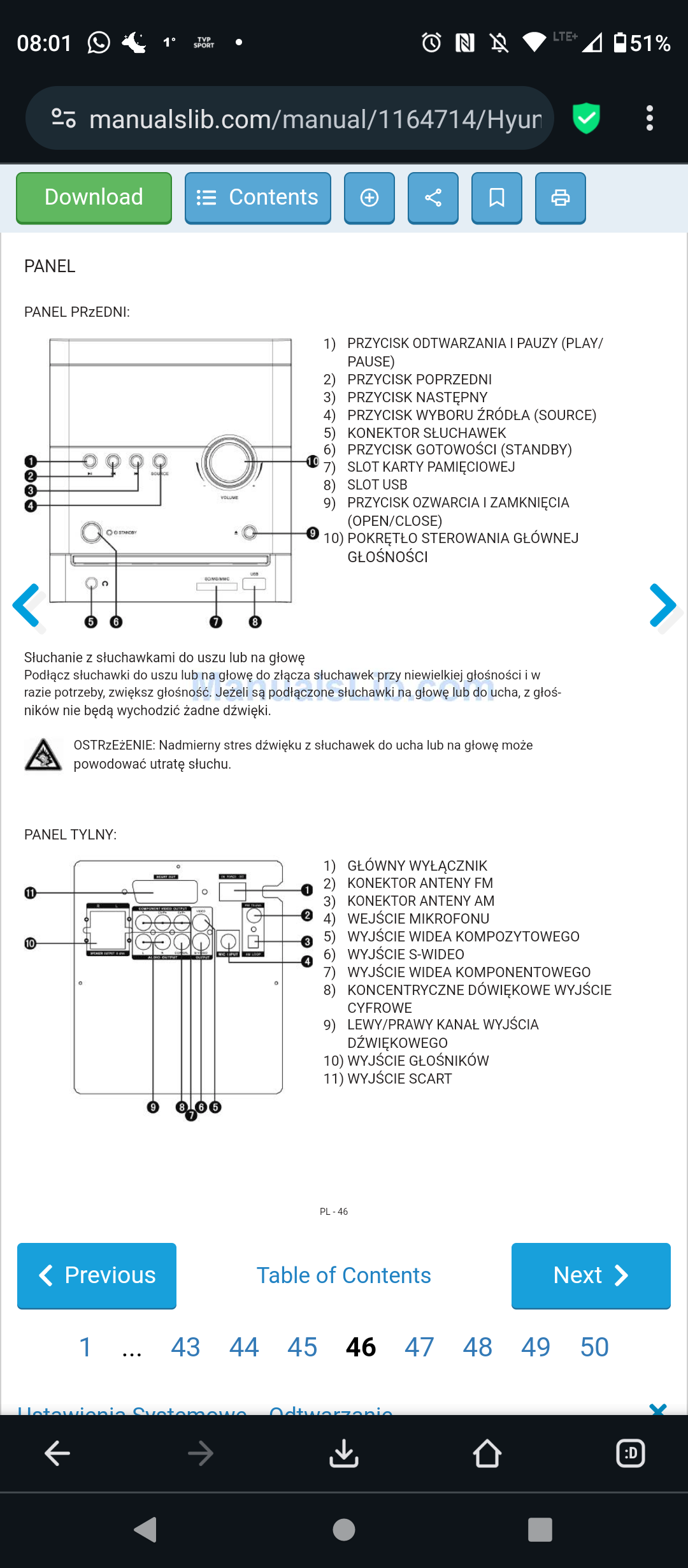

Moze byc problem bo chyba ta wieza nie ma wejscia phono. Co wiecej, nie ma chyba takze wejscia aux? Jesli sie myle to popraw mnie.Sieciofilek pisze: ↑20 mar 2025, 22:09Podpinam się, wpadło mi do rąk mnóstwo płyt winylowych i poszukuję pierwszego gramofonu - na chwilę obecną do wieży Hyundai MSD761DRSU. Poszukuję kubła zimnej wody i pomocy, bo mam wrażenie, że czytam mnóstwo, ale wciąż nic nie wiem![]()

To chyba Mawis znalazł poszukiwany przez Ciebie kubeł zimnej wody
Nie masz jak i do czego podłączyć gramofonu. Problem rozwiązany

Rzeczywiście nie ma żadnych wejść są tylko wyjścia. Pieniądze które wydasz na przeróbki może zainwestuj w jakiś wzmacniacz, który już dobrze gra i posiada wbudowany przedwzmacniacz gramofonowy na początek. Może to lepsza droga? Od biedy kolumny z tego HYUNDAIA też dasz rade podłączyć do wzmacniacza jak zresztą tą wieżę.

Z tego co widze i co jest w instrukcji to są WYJŚCIA...
A jezeli sie myle to musisz miec pre zewnetrzne bo wejscia Phono nie ma...

Dziękuję Wam wszystkim... wkopałbym się jak nie wiem w co
W wolnej chwili spróbuję z tym podziałać z auxem, ale jakby się nie udało, to widziałem że też padła propozycja wzmacniacza z wbudowanym przedwzmacniaczem, który będę mógł podpiąć do wieży, kolumn i do samego gramofonu. Polecacie coś w miarę przystępnego cenowo, żeby trochę to na start rozchulać? Czy lepiej odpuścić?
