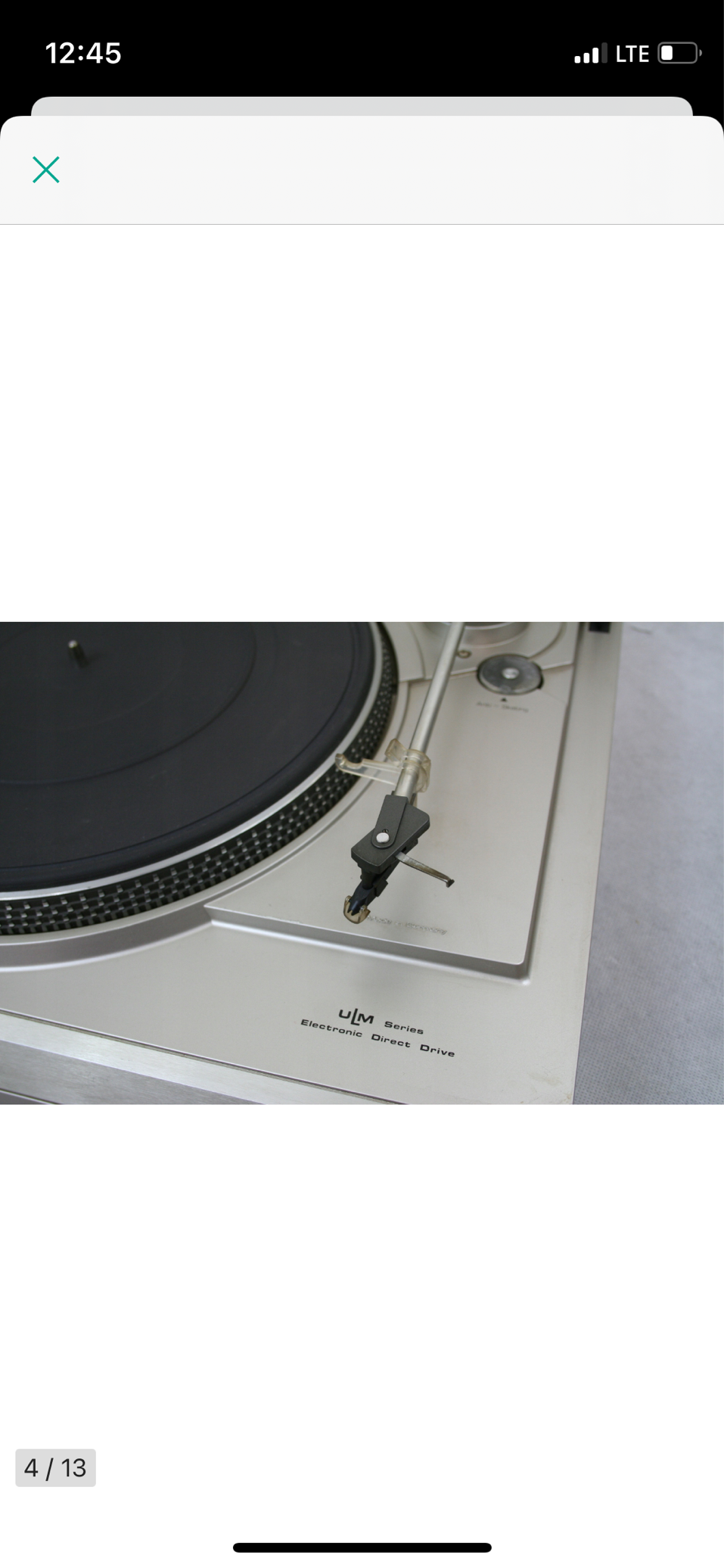

Cześć, witam wszystkich forumowiczów! Planuje zakup gramofonu dla przyjaciela na urodziny, budżet tak do 500zł na sam gramofon, nagłośnienie i kable sobie sam ogarnie. Znalazłam ogłoszenie Dual CS-607 za 450zł od sprzedawcy, napisał ze działa wszystko, po przeglądzie jest i daje gwarancje rozruchową na miesiąc i służy pomocą w razie jakiś problemów. Przejrzałam forum oraz temat z najczęściej polecanymi sprzętami, jednak nie znalazłam niczego widniejącego na tej liście żeby się zmieściło w budżecie, najtańsze co widziałam to za 1000zl.
Co sądzicie od tym modelu CS-607? Wiem, ze jest to półautomat i myśle ze na początek będzie spoko. Zależy mi też na starym sprzęcie niż na jakiejś nówce z marketu ze słabych materiałów.
Dodam ze przyjaciel nie siedzi w gramofonach i to będzie jego pierwszy, wiec raczej dużych wymagań nie ma, no ale nie chciałabym jakiegoś szmelcu mu podarować :D
Będę mega wdzięczna za jakieś opinie na temat 607 oraz jakieś alternatywne propozycje godne polecenia i mieszczące się w budżecie.

Główny problem z 607 to to że to późniejszy/bardziej plastikowy model z ramieniem i wkładką ULM, czyli trochę tracimy na możliwości modyfikacji.
Ale jeśli te cechy są OK to można brać.

a to mysle ze na poczatek mu taki starczy, a jak sie wkreci to znajdzie cos do modyfikowania :D wyczytalam tez na forum, ze ciezko dostepne sa wkladki do tego modelu - pytanie jak czesto trzeba taka wkladke wymieniac? No i nie wiem na ile "bardzo dobry stan wkładki" tak jak pisze sprzedajacy jest rzeczywistym odzwierciedleniem jej stanu :D no nic, mysle, ze zaryzykuje. dzięki za odpowiedź!
w załączeniu wstawiam zdjecia tego sprzetu, da sie po nich stwierdzic jakies nieprawidlowosci?

Posty: 44379
Re: Gramofon do 500 zł
#4856
Wkładki i tak nie zmieni za bardzo (bo wybór ograniczony), ale igły są dostępne, więc z tym to luz.
Istnieją też adaptery które umożliwiają montaż wkładek na 1/2'', ale wtedy trochę się zatraca sensowność konstrukcji ramienia ULM (polegająca na lekkich wkładkach i bardzo niskiej masie efektywnej).
Po takich zdjęciach raczej nic się nie da stwierdzić poza tym że gramofon istnieje :)

dobra, to juz mam pewien zarys sytuacji. nie wiem dlaczego myslalam, ze całą wkładkę muszę zmieniać a to przecież igłe wystarczy :D
haha, tak też myślałam, ale stwierdziłam, że spytam, może ktoś coś dojrzy.
dzięki za pomoc, zobaczymy co z tego wyjdzie wszystkiego :D
