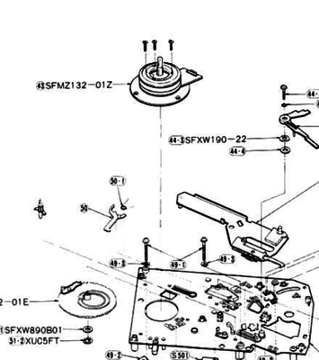

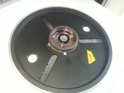

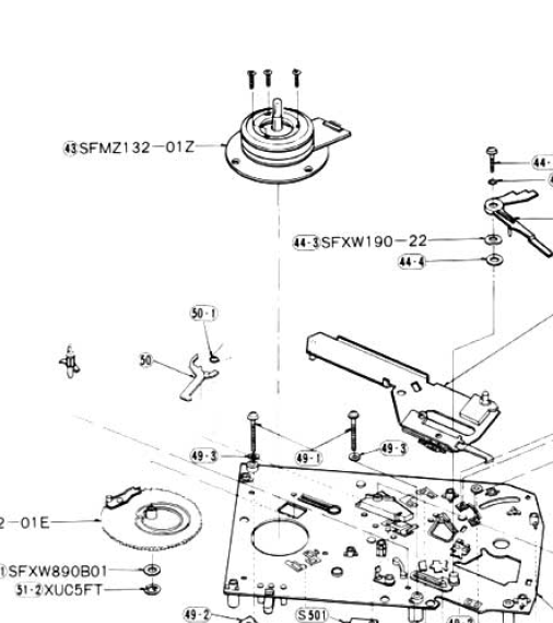

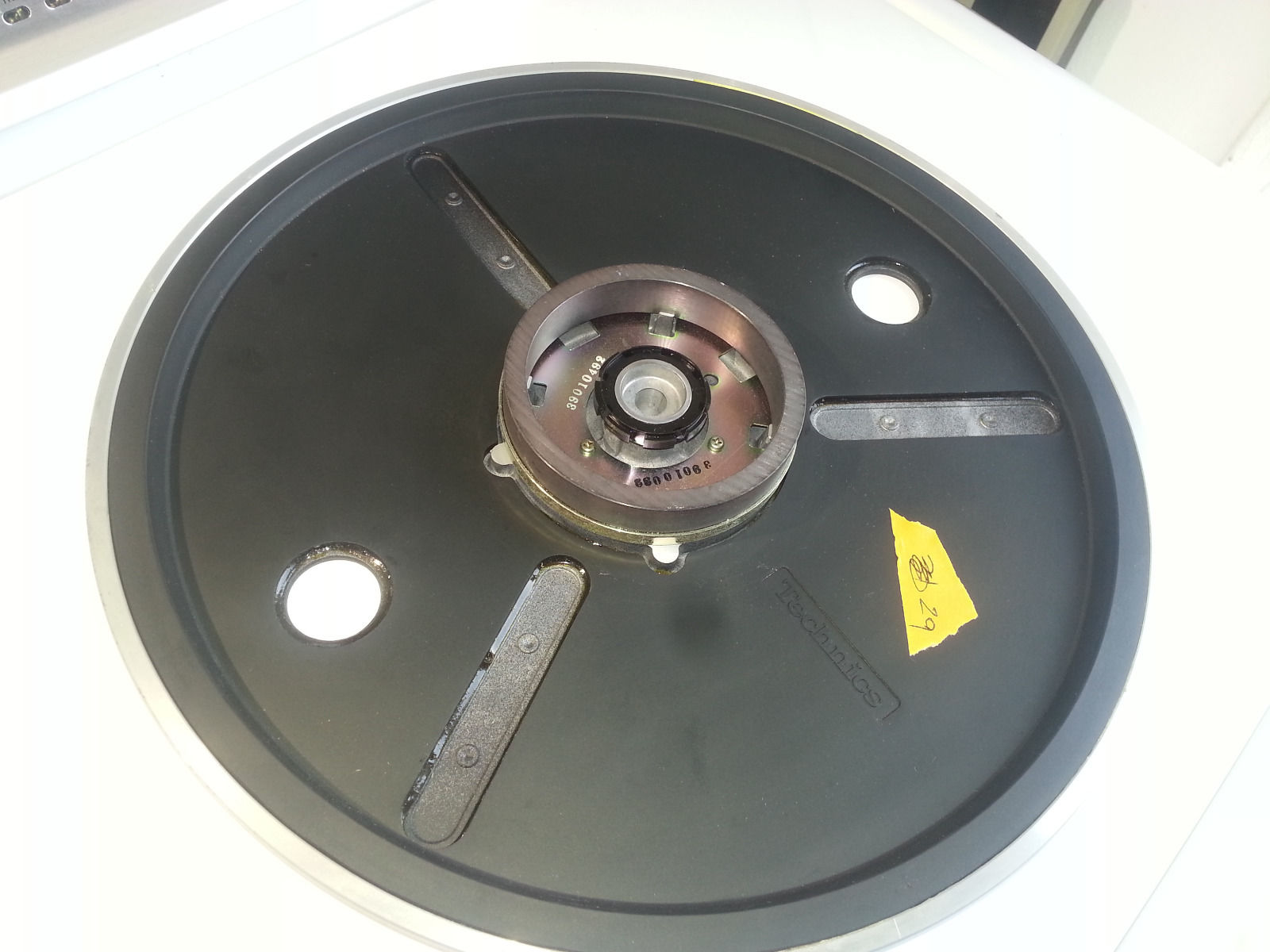

Ja kłótliwy człowiek jestem. Cewki napędowe to dokładnie ten sam model (SFMG520-310G) okoliczne części też więc magnes musi mieć takie same wymiary a nie sądzę żeby chciało im się robić kilka modeli do tego. Na zdjęciach wyglądają na tą samą cześć. Moment obrotowy można do pewnego stopnia zmienić "elektrycznie", szczególnie w dół.

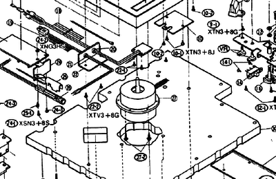

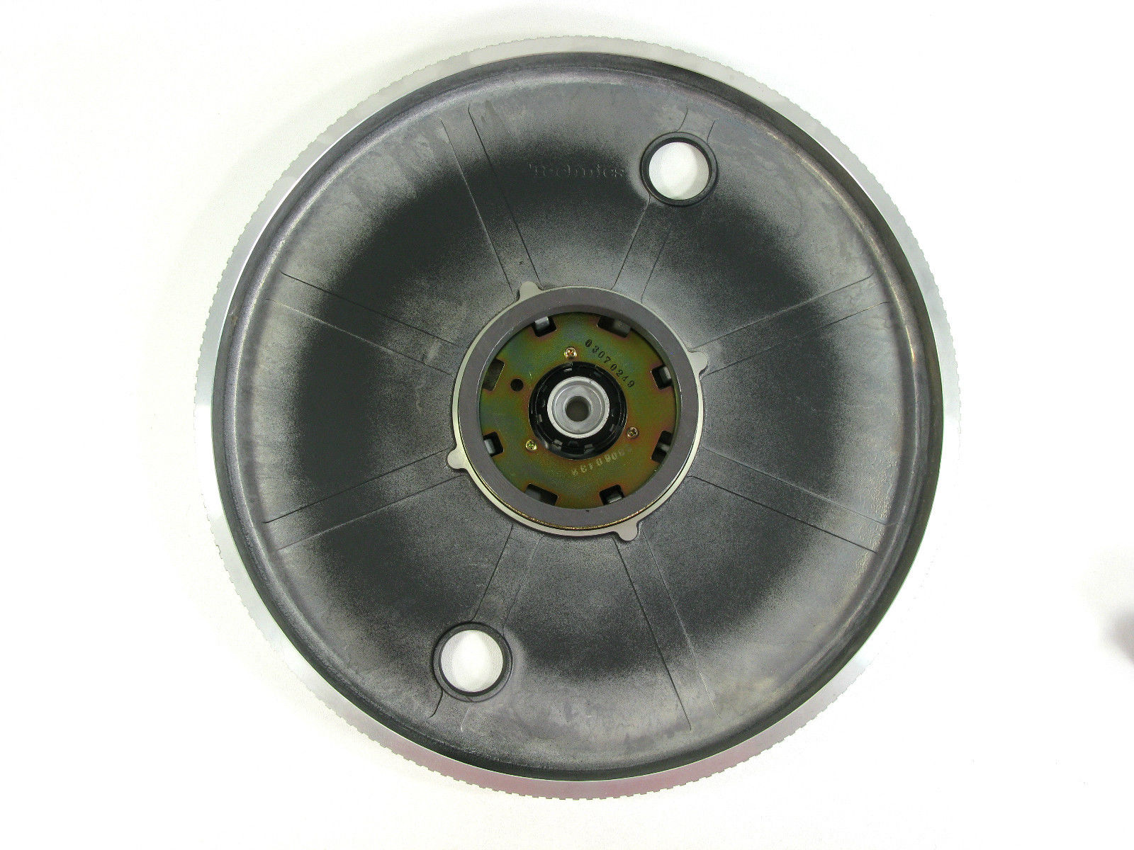

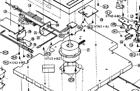

Oj nie, tu choćby sl-2000 i sl-1300Wojtek pisze:Panie, na schemacie to wszystkie silniki DD Technicsa wyglądają podobnie![]()
- Posty: 44945
Gramofon z kwarcem - Technics czy Dual
Przyjrzałem się schematom jeszcze raz i faktycznie wychodzi na to że są to te same elementy (poza bazą osadzoną w płytce, ale ta jak już wiemy, jest inna).
Mimo to, nie są to te same napędy
Inna płytka, inne układy, mocniejsze trafo po stronie SL-12x0 mk2 robią swoje.
Jeśli chodzi o scalaki to jest tylko jeden wspólny, z czterech.
SL-12x0 mk2 ma również nieco mniejsze kołysanie obrotów, ale może to być równie dobrze spowodowane większą masą talerza.
"Podobne" to nie to samo co "te same"
Napędy DD z T4P wyglądają jeszcze inaczej, a mimo to są podobne.
