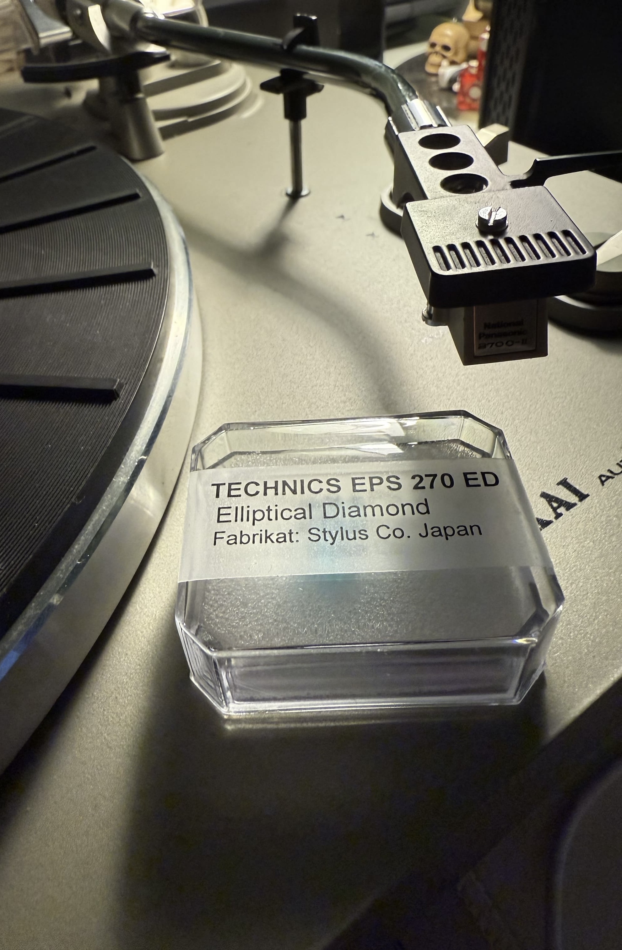

Dojechała igla i pasek (kupiłem go w North do AP100 i na bieżnie talerza nie wchodzi jakoś szczególnie ciasno). Zaskoczyło mnie, że igla nie ma żadnej osłony, ale rozumiem że to sprzęt akcesoryjny i trzeba dokupić osobno.
Obroty lepiej z nowym paskiem ale nie ma szału
. Mogę je zmierzyć aplikacja w tel i na starym pasku pokazywało 31.13 obr/min, z nowym 32.84 obr/min. Na odsłuch muszę poczekać, bo preamp będzie dopiero pojutrze. Kupiłem za 130 zł od znajomego project phono box E. Priorytet jednak była cena. Widziałem, że są specjalne dyski do mierzenia obrotów talerza, ale do tego trzeba mieć lampę strobo? No i czy te apki na tel sa w miarę precyzyjne? Najgorsze, że tu nie ma opcji jakiejkolwiek regulacji obrotów.
