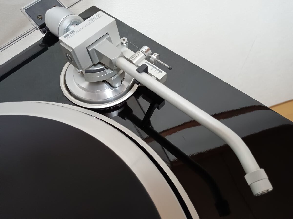

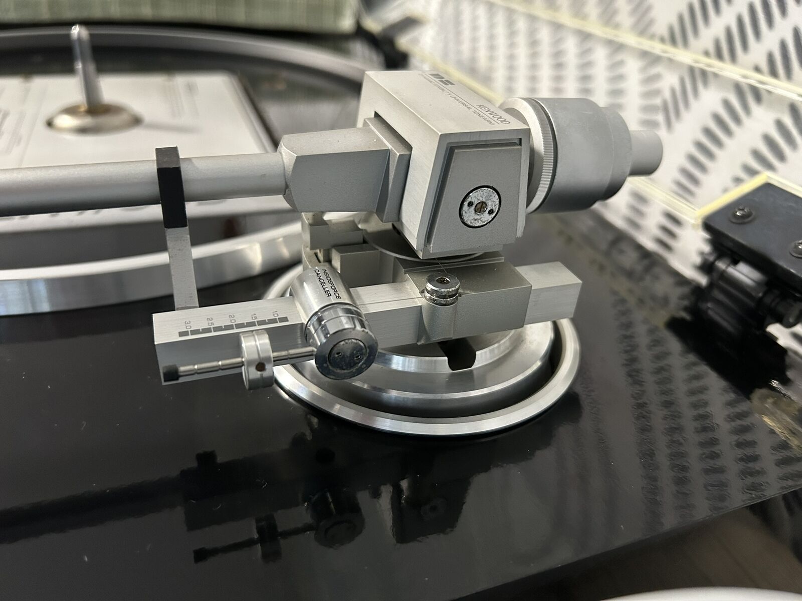

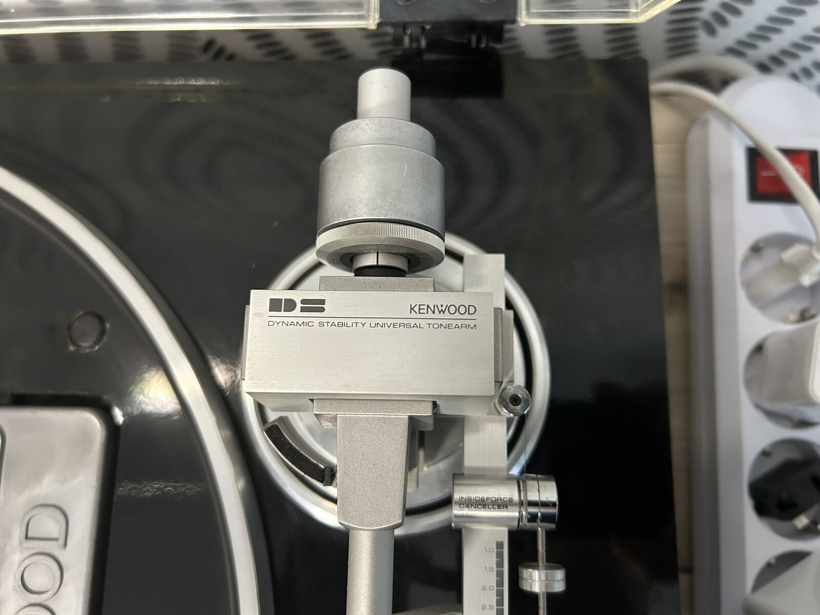

#41
Post autor: pandywan »
Cześć,

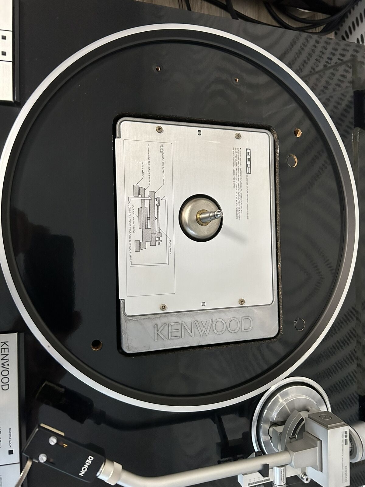

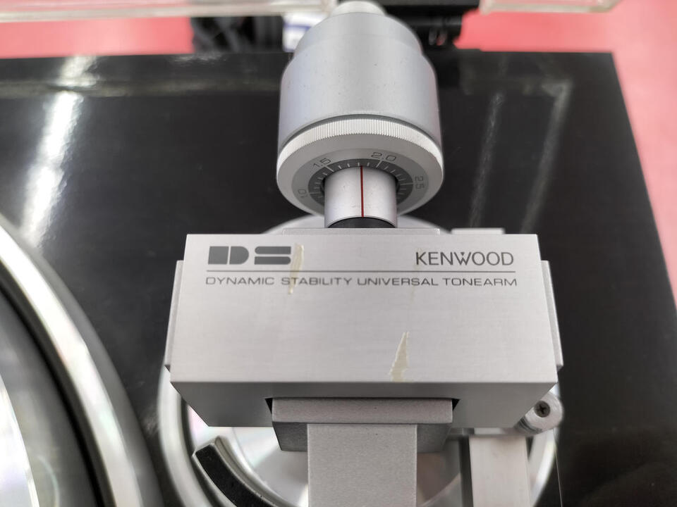

proszę o Waszą pomoc w oględzinach. Mam na oku kilka Kenwoodów KP-1100, czy takie ślady jak na załączonych zdjęciach dyskwalifikują ten sprzęt? Czy takie ślady można doczyścić domowymi sposobami - jakby rdza, wżery? Przeciwwaga również jest dość brudna...
Dodam, że gramofon jest w pełni sprawny technicznie, winda ładnie, powoli opuszcza ramię, na końcu płyty ramię się podnosi i napęd się wyłącza, obie prędkości działają sprawnie (dostałem film). Czy prosić dodatkowo o film, na którym można zobaczyć stabilność obrotów (choćby sprawdzone telefonem)?
Z góry dziękuję Wszystkim za pomoc i poświęcony czas!
Tu widać brudną przeciwwagę - da się to oczyścić?
śruby z wżerami - da się to oczyścić?

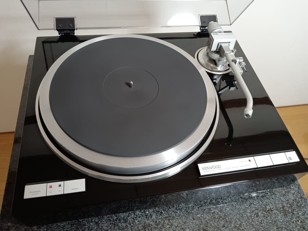

Tu mam drugi interesujący egzemplarz (nazwijmy go Kenwood B), na zdjęciach wygląda lepiej, jednak nie widziałem czy rzeczywiście wszystko w nim działa (ciężko doprosić się o film lub nawet dodatkowe zdjęcia). Poniżej zdjęcia poglądowe.Ten ma headshell, poprzedni sprzedawany bez headshella.

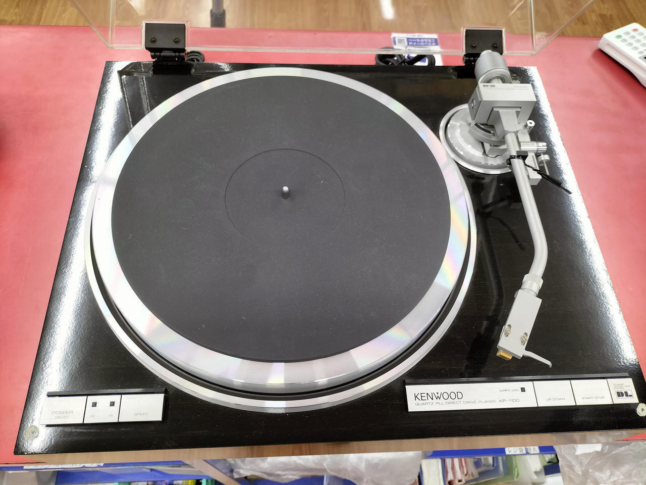

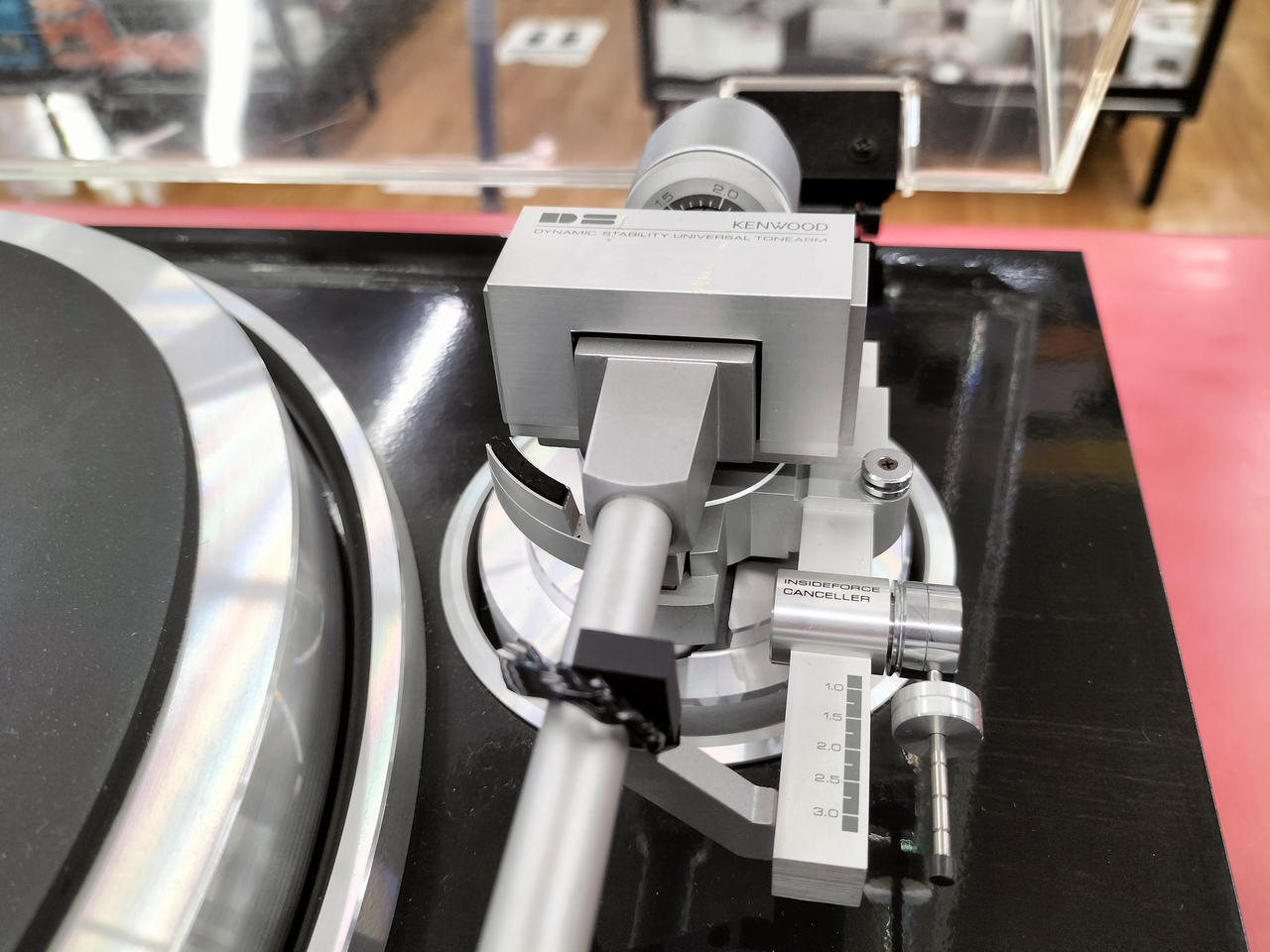

#43
A to mój 3 typ, tym razem KP-9010, tu również nie widziałem filmu czy wszystko działa sprawnie, próbuję go zdobyć, oraz kilka ostrzejszych zdjęć (choć na zdjęciach dostępnych wygląda dobrze). Ta opcja droższa o ok 1 kpln od dwóch poprzednich.
Rzućcie proszę okiem i wypowiedzcie się co myślicie na ten temat...
Posty: 45426
Re: Gramofon do Denon DL-103
#44
Wżery/rdza - to już wiemy skąd przypłynął :morda:
Dobrze by było oceniać konkretne oferty, a nie same fotki i "hej który lepszy?"
Nie bałbym się że ktoś Ci to sprzątnie sprzed nosa, chyba że to takie oferty "tylko na priv", ale jeśli tak to tym bardziej bym uważał, szczególnie jeśli nie znasz ludzi.
