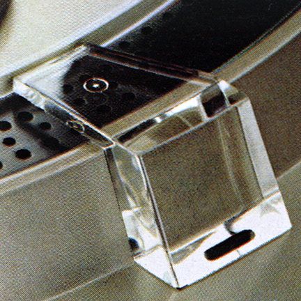

Mam tylko jedną zagwostkę... Brakuje w nim elementu.
Powinien się znajdywać przy samym talerzu, na wysokości styku igly z płytą. Nie bardzo wiem do czego służy i czy idzie go dokupić. Fajnie jakby udało się skompletować seryjny zestaw części. :think:
Edit: znalazłem już wątek na forum o tym elemencie. ;) chociaż wciąż zastanawiam się czy uda się go dokupić

Overhang checker ...
Ważniejsze od overhang jest zabezpieczenie igły ... no wiesz ... to manual ... jak po pijaku nie wcelujesz w płytę 8-)
Jankowszczak pisze: ↑
24 paź 2020, 09:34
Nie sądzę. Za dużo osób go szuka. Natomiast da się go dorobić (np. z dwóch kawałków pleksy lub wydrukować). Tylko to sporo zachodu i najlepiej znaleźć i pożyczyć element (no chyba że ktoś ma już plik do drukarki) ...

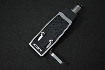

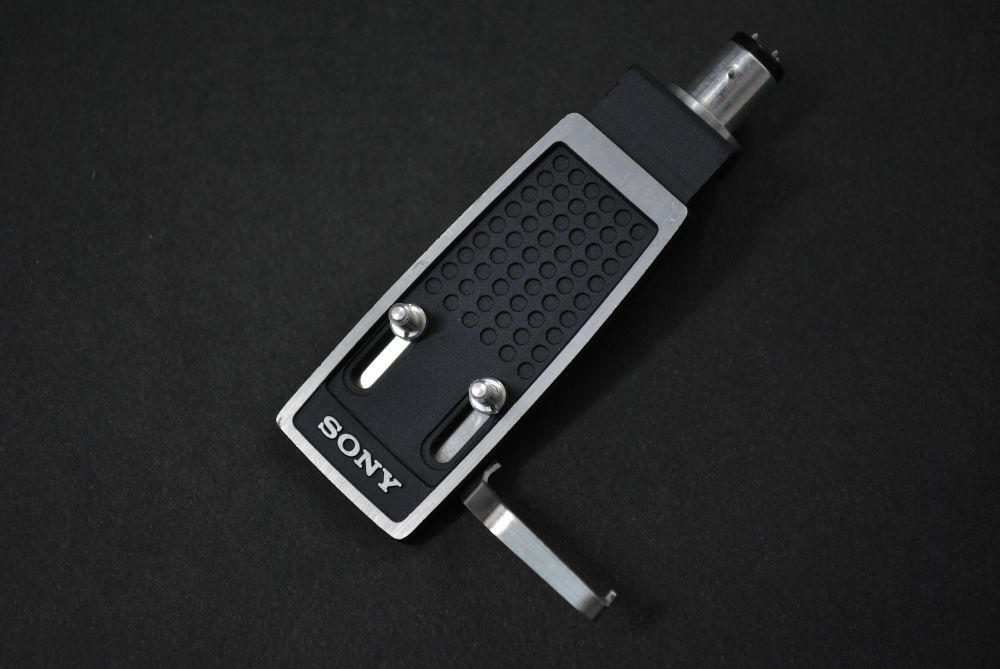

Druga kwestia to headshell. W tym modelu jest bardzo cieżki (14.5g) a wrzucenie tam SH-135 (7.5g) kompletnie zmienia charakterystykę ramienia. Oczywiście zależy od tego jaką wkładkę będziesz chciał użyć ...
Edit: Wróć. Z tym headshell to chyba bardziej ciekawe niż sądziłem. W instrukcji obsługi jest czarny SH-135 a w serwisowej ten ciężki. I bądź tu człeku mądry i pisz wiersze :roll: No to pewnie masz oryginał w wersji do stosunkowo podatnych wkładek :lol:

Jankowszczak
Posty: 6
Rejestracja: 18 paź 2020, 22:15
Re: Gramofon do 1500 zł
#2407
Post autor: Jankowszczak »
Dzięki Regsoft za garść przydatnych informacji. Nie ukrywam, że jeszcze nie łapie zależności wkładek od headsheli i ogólnego przełożenia tego na jakość odsłuchu. No ale wszystko przede mną, więc pewnie będę wracał do tego postu :D
Martwi mnie trochę brak możliwości dokupu, znalazłem jedna aukcje sprzed paru lat na ebayu. Będę kombinował, może to dodrukuje.. :roll:
24 paź 2020, 14:10
Jakie zabezpieczenie igly masz na myśli?
Jeśli nie opuścisz igły na płytę tylko obok to bez tego elementu opadnie na obracający się talerz z otworami ... trochę wyobraźni :D
