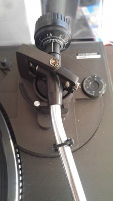

Dobra rozumiem argumenty, mimo wszystko jeszcze nie skreślam w swojej głowie tego Reloopa. Po dodatkowym rozeznaniu i przeczytaniu wątków
https://www.olx.pl/oferta/gramofon-tech ... aef904e60c wiem, że to jest całkiem solidny model. Moje pytanie tylko, na co przy nim zwrócić szczególną uwagę i czy cena nie jest trochę za wysoka? Pytam na podstawie innych wątków i aukcji.
Posty: 45651
Re: Gramofon do 1000 zł
#2327
900 zł za czarnego SL-Q3 w ładnym stanie dzisiaj to nie jest zła cena.
Patrząc na zdjęcia rzuca mi się w oczy to że ten egzemplarz nie ma oryginalnej maty oraz to że headshell wygląda jakoś dziwnie (urąbana rączka?).
Śmieszyć może że Chińczyk za ponad 900 złotych jest "OK", a taki SL-Q3 za podobną cenę "nieco za drogi" :morda:

Przeciwwaga tez od innego modelu
Ze stówkę urwać i można brać

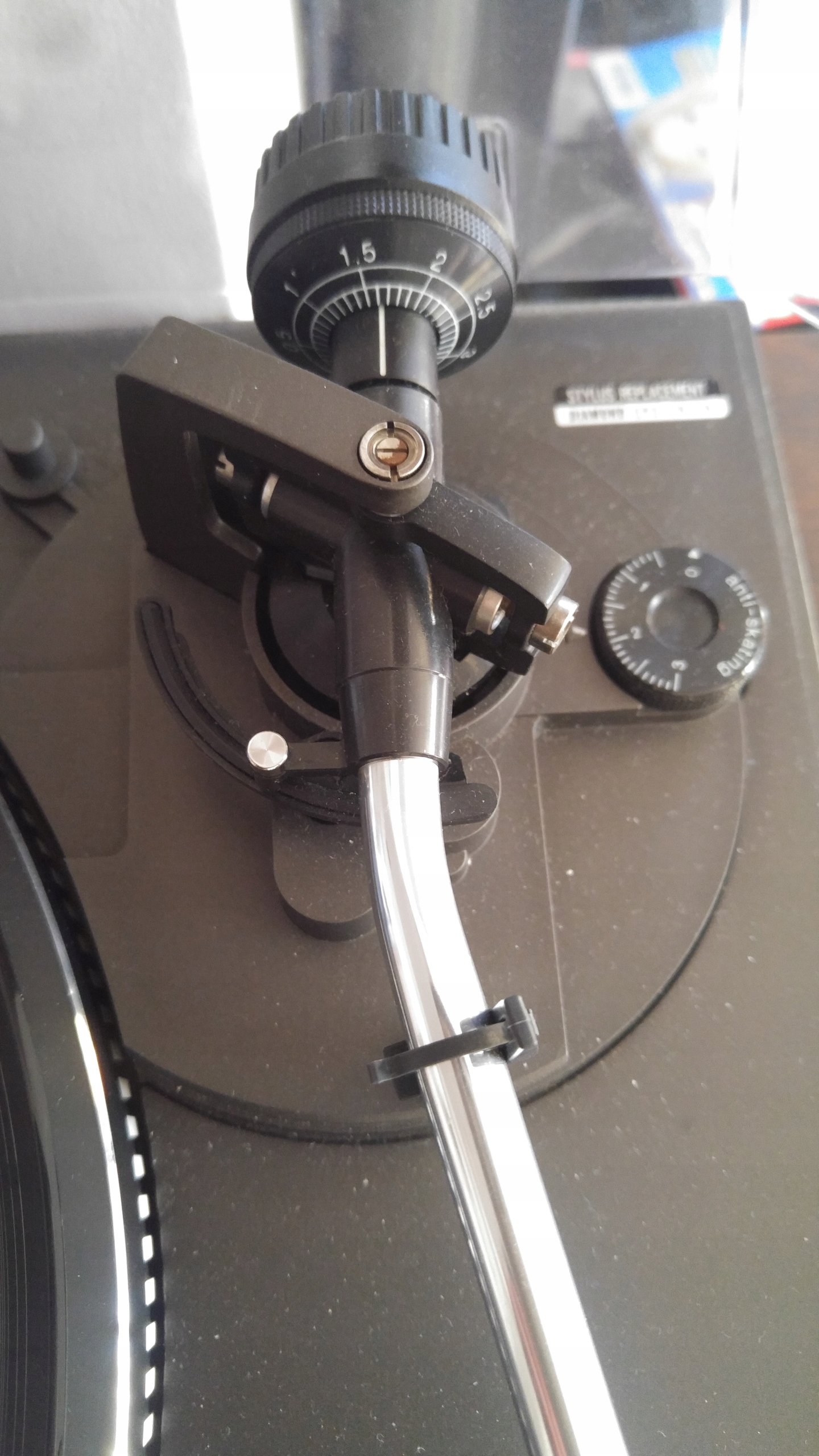

Jesteś pewien? Wg mnie wygląda tak jak powinna, tyle tylko że srebrny pierścień za skalą jest zaciemniony.

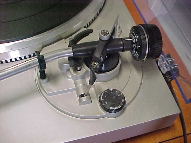

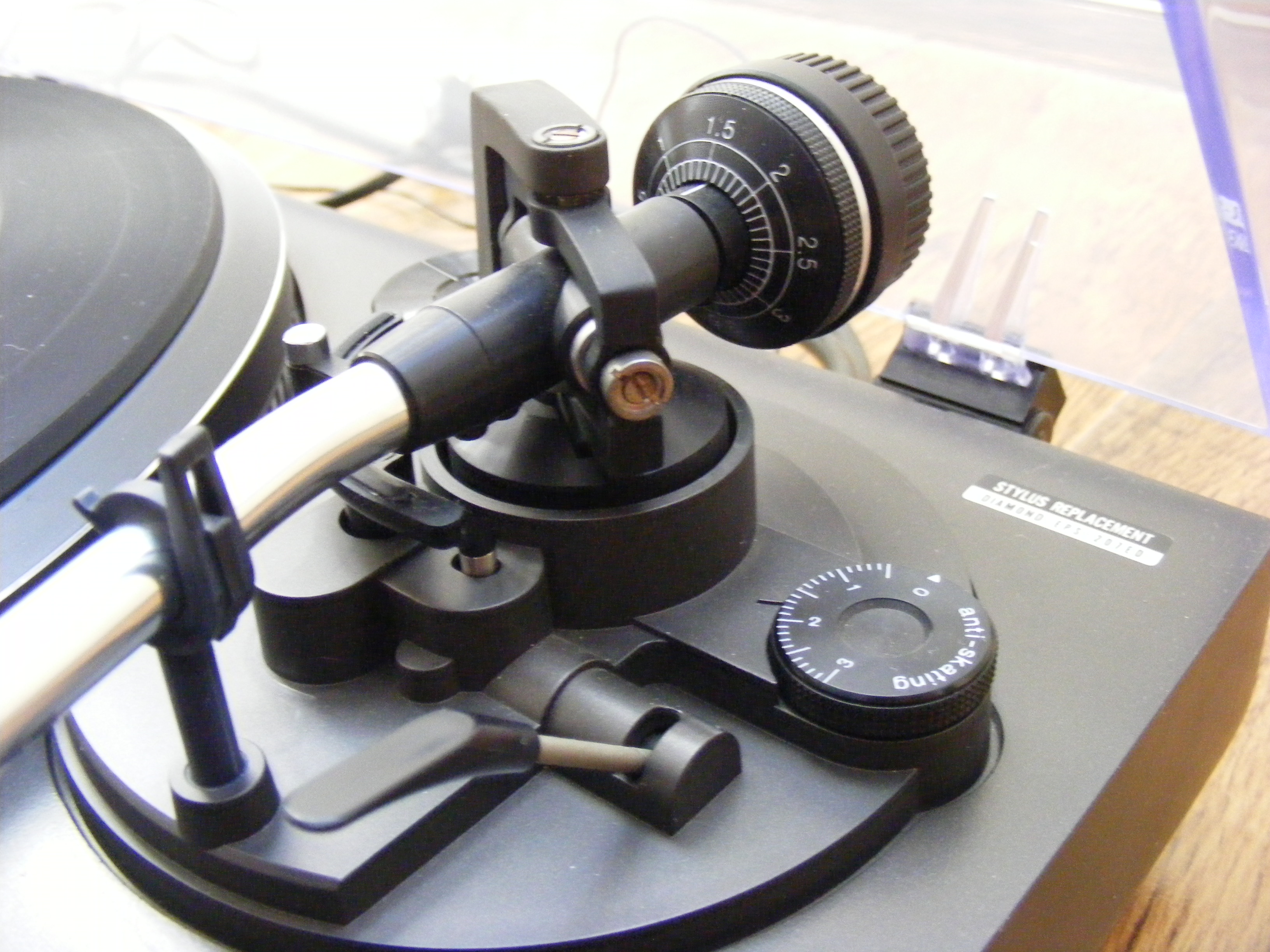

...według mnie brak srebrnego pierścienia.... ale ja nie miałem q3 ..... , może zabierze głoś ktoś kto ma na stanie q3 i wrzuci real fotę ,
...a powinno chyba wyglądć tak:

Tak to wyglądało u mnie:
Jest: Technics SL-1610 MKII

A na olx wygląda to tak: https://img01-olxpl.akamaized.net/img-o ... olskie.jpg
Na moje oko to nadal ta sama przeciwwaga :)

Przeciwwaga ze srebrnym ringiem była montowana na SL Q3, a bez sreberka na SL 5310, czyli w sumie to to samo.

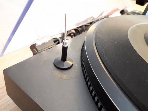

...eeee a co to ? i do czego? w tym q3 z olx ???

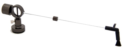

Może od jakiegoś ramienia czyszczącego czy coś?

w moim przeciwaga jest taka sama a ten bolec to resztki ramienia czyszczącego
