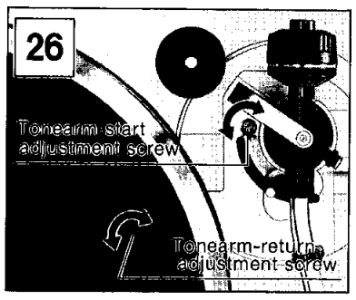

Witam wszystkich. Właśnie odebrałem swojego SL-Q3. :mrgreen: Mam prośbę w następującej kwestii. Wszystko działa oki tylko ramię ustawia się w takiej pozycji że zawsze zaczyna odtwarzanie płyty ciut później niż początek utworu. Jaką funkcję trzeba wyregulować żeby to wyeliminować. Pozdrawiam i dziękuję wszystkim. Na marginesie rozmawialiśmy przy okazji zakupu o wkładce. Puszczam zdjęcie to może pomożecie ustalić na 100% co to za wkładka AT.

Post autor: pawlos »
po lewej stronie ramienia jest zaslepka ,a pod nia regulacja :)

Post autor: bluegi »
Dobrze by było najpierw zweryfikować ustawienie wkładki, bo może jest za bardzo wysunięta, jak ktoś ją wkręcił na oko. Jak Ci się chce pobawić to poczytaj o kalibracji wkładki, overhangów i tego typu rzeczy. A jak nie, to j.w. - masz regulację :)
Ściągnij sobie całą instrukcję z vinylengine i poprzeglądaj, żebyś wiedział co tam dokładnie masz :)
