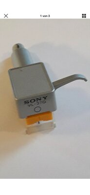

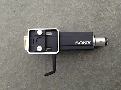

To wkładka zintegrowana z headshellem,
Oryginalnie powinien być sh 145 w czarnej wersji.

headshell nie jest oryginalny
Na zdjęciu nie ma headshell tylko zintegrowana wkładka ...

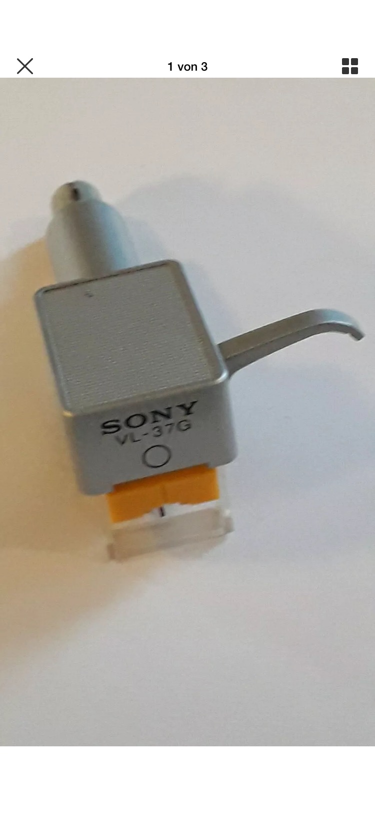

Z rozmowy telefonicznej dowiedziałem się, że wkładka była już taka jak obecny właściciel kupował gramofon z zagranicy kilkanaście lat temu. Niestety nie ma oryginalnej. Sprzęt na dzień dzisiejszy nie jest użytkowany od ok. 3 lat,, dlatego sprzedaje.
Pewnie trzeba będzie przewidzieć koszty dodatkowe na headshell i nową wkładkę.

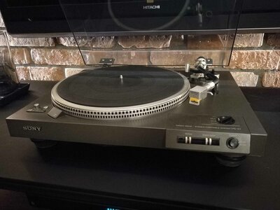

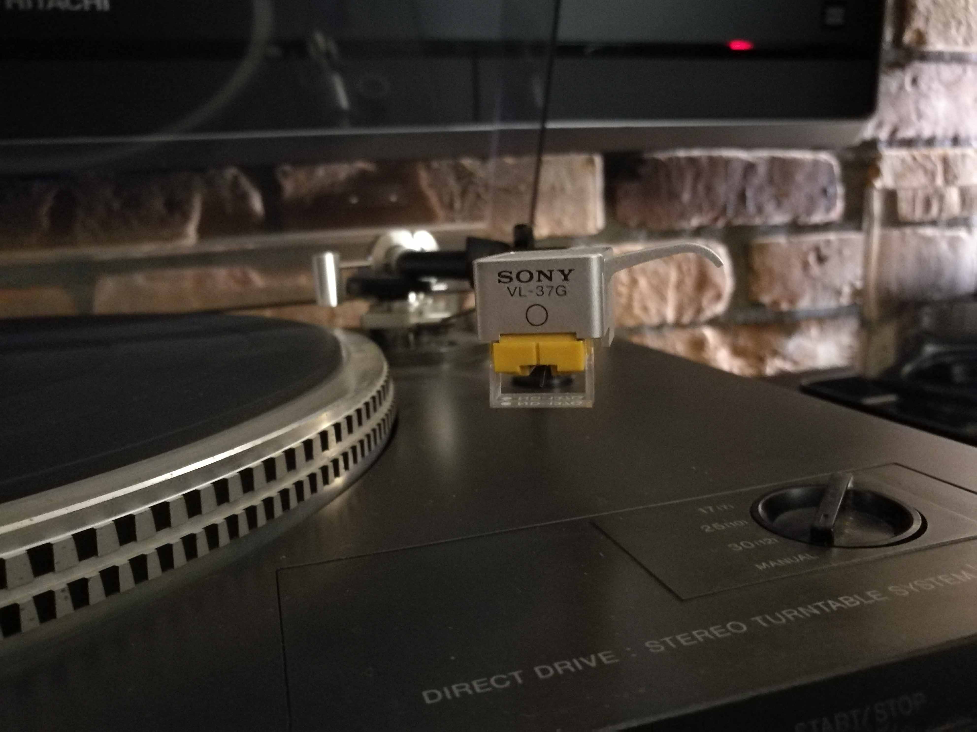

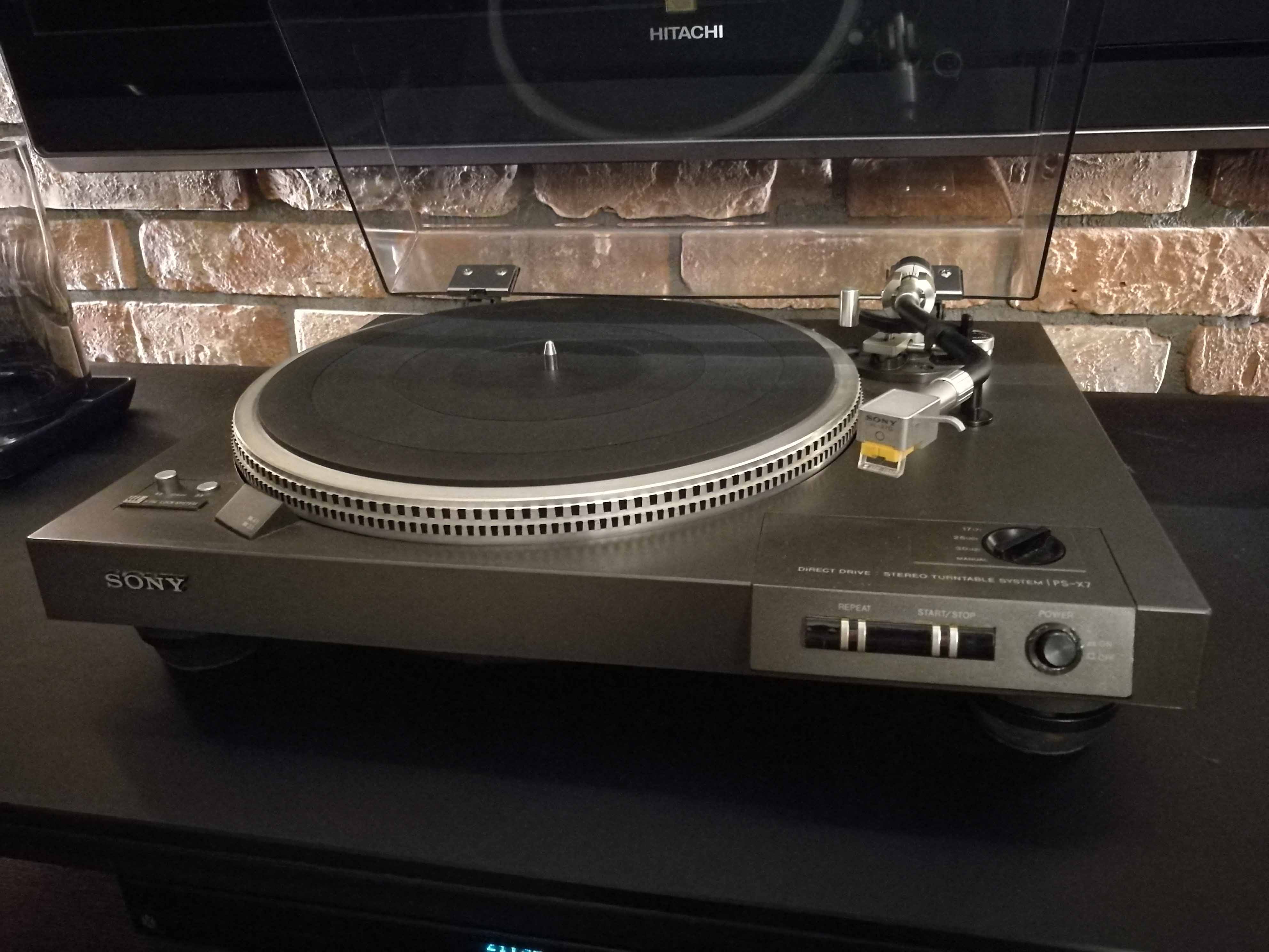

No to na gorąco moja pierwsza maszynka :D

Wkładka jest dokładnie taka jak przesłał kolega Dimas

Gra wszystko bardzo ładnie (przynajmniej grało u sprzedającego ;)) , więc na początek wkładka wystarczy.
Ale sprzęt potrzebuje dobrego człowieka, który się nim troskliwie zaopiekuje i kilka rzeczy w nim naprawi (nie było w nim nic robione od 20 lat):
- na pewno trzeba go rozebrać, wyczyścić, sprawdzić i przesmarować (co jest do smarowania),
- nie działają prawidłowo ustawienia automatycznego wyboru wielkości płyt (igła ustawianie w złym miejscu),
- nie działa dźwignią od ręcznego opuszczania ramienia (rusza się, ale ramię się nie opuszcza).
Będę zobowiązany za polecenie człowieka (Warszawa, Łódź), który z zna się na rzeczy i zaopiekuje się moją nową zabawką ;)
Z góry dziękuję za pomoc.
