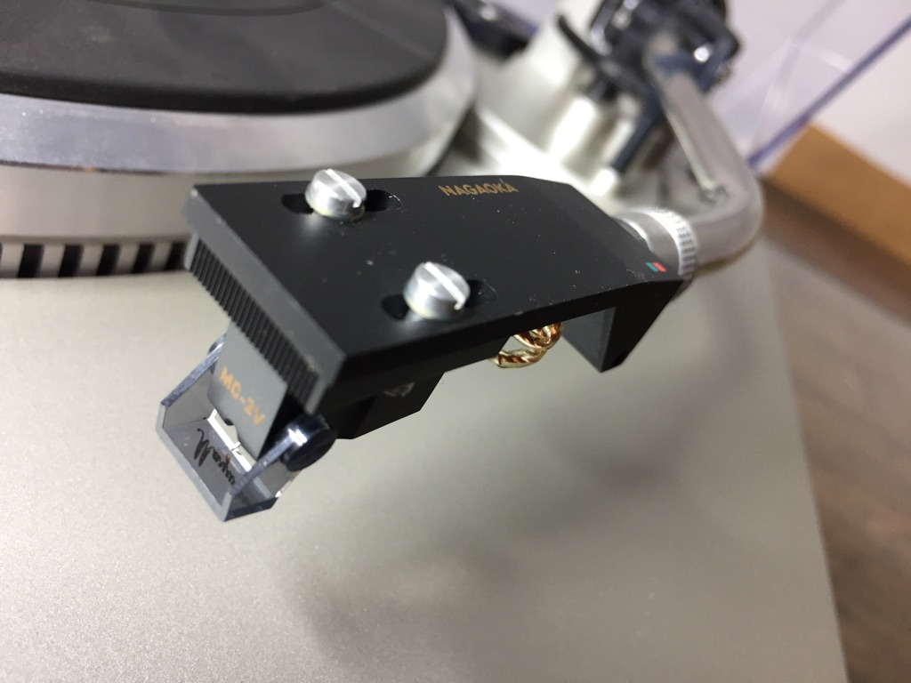

Gość sprzedaje z wkładką Nagaoka MC-2V. Czy ktoś z Was spotkał się z tą wkładką? Nie mogę nic znaleźć na jej temat...

Nagaoka MC-2V
Pierwsze słyszę, ale kojarzę Mayware MC-2V. Patrząc na zdjęcia - to będzie to.
Fajna wkładka.
Przypuszczam że sprzedawcy coś się pomerdało bo ma headshell z napisem Nagaoka :morda:

04 gru 2019, 10:27
Pewnie tak, tymbardziej, że na osłonie igły widnieje podobny napis.
Załączam lepsze zdjęcie dla pewności.
Swoją drogą rozumiem, że będę mógł podpiąć tam inną wkładkę bez problemu?

Maciucha67 pisze:
04 gru 2019, 11:12
Tak, to będzie Mayware MC-2V.
Będziesz mógł sobie zmienić wkładkę czy koszyk na coś innego.
