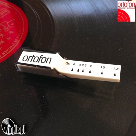

Uzupełnię moją poprzednią wypowiedź. Z tego co znalazłem to dla twojej wkładki Rega zaleca siłę nacisku między 2-3 gramy. Jeśli jednak jest to brandowana AT91 to jej producent zaleca nacisk 1,4-2,5 g. Czyli bez sprawdzenia nawet nie wiesz w jakim jesteś miejscu. Szczerze mówiąc nie chciał bym swoich płyt traktować wkładka z naciskiem grubo powyżej 2 gram.
Uważam, że skoro chcesz słuchać winyli to coś takiego jak waga nawet taka najprostsza mechaniczna ProJecta i szczoteczka do płyt to podstawa.
