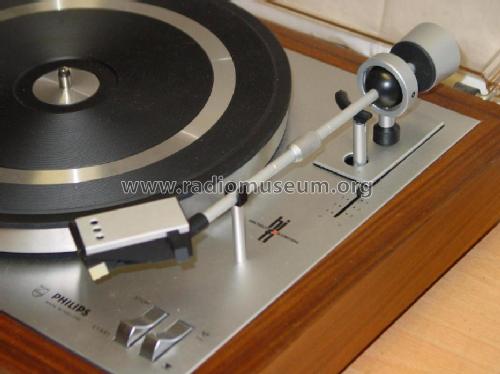

locoroco pisze: a co myślisz o tym - https://www.olx.pl/oferta/gramofon-vint ... khkjo.html ?
Ja osobiście raczej nie ufam takim konstrukcjom. Jest to już trochę wyższy level vintage - jak widzisz ma bardzo masywny headshell, który jest niewymienny. Przeciwwaga nie jest wyskalowana z tego co widać na pierwszy rzut oka więc może być problem z ustawieniem bez użycia wagi, całość bardzo toporna i raczej bez większych rozwiązań technologicznych. Dodatkowo nie ma suwaka widocznego tutaj na zdjęciu między literą "r" i "g" w tym linku, musiał odpaść albo leży gdzieś w środku, odpowiedzialny jest on za antyskating (chyba bo nie mogę znaleźć dokładnego zdjęcia co tam jest na tej podziałce)
Z podobnie wyglądających konstrukcji to chyba dopiero Pioneer PL-12D/112D/117D, rożne CEC, itp ale jest to już raczej koło 400-500zł. Ew niższa cena może być przy Dualach, ale nie wiem czy bym polecał na start. Mają one solidniejsze ramię typu S, antyskating no i jest to już poziom wyżej w rozwoju gramofonów.
Zapoluj na tego Akai, one czesto właśnie są w takich cenach więc może akurat pyknie ;)
PS. Tylko nie pokuś się na tego Akaia http://allegro.pl/akai-ap-100c-wysoki-m ... 77434.html o ile pasek i wkładkę/headshell bez problemu zastąpisz, to z przeciwwagą może być ciężko, a bez niej ani rusz
Ostatnio zmieniony 30 mar 2017, 12:38 przez Kichal, łącznie zmieniany 1 raz.

Re: Gramofon do 200 zł
#1584
Post autor: olsza84 »
Ale wkładkę na standardowe mocowanie 1/2 tam zamontujesz. Skala na przeciwwadze niepotrzebna - nacisk ustawia się gdzie indziej. Co do AS pełna zgoda i już z tego powodu trzeba by go odpuścić.

Post autor: Kichal »
Tak czy siak wydaje mi się, że są lepsze rzeczy do 200zl które można kupić ale moja opinia opiera się tylko na ocenie wzrokowej bo nigdy nie słyszałem o tym phillipsie. Jedną z tych rzeczy do 200zł jest na pewno ten Akai, no i już pewnie dużo lepsze są te technicsy z T4P niż filipek :D
#1586
Post autor: Obywatel »
Philips produkował i produkuje wiele dobrych rzeczy, ale gramofony robił w przeważającej części strasznie marne.

Obywatel pisze: Philips produkował i produkuje wiele dobrych rzeczy, ale gramofony robił w przeważającej części strasznie marne.
Miałem właśnie wystawić Philipsa 222 za jakie 200 zł, ale jak piszesz że marne, to zostawię sobie ten automat. Nie będą nikogo narażał :)
dale pisze:
Ten jest akurat przyzwoity i w dobrym stanie jest wart dużo więcej niż 200 zł.
Philips to przede wszystkim model 212 i 312. Żaden high end ale były to dość udane modele.
