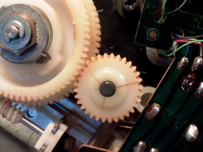

zelazny pisze: Mam jeszcze pytanko w aukcji jest napisane tak "WITH BRAND NEW LIFT GEAR + BELT" Ten belt to od podnoszenia i opuszczania ramienia, wiem że tam jest gumowy pasek.
Yyy... a jakie jest pytanie? :morda:
To kółko od windy pękło i sprzedawca je naprawił, a przy okazji wymienił paseczek. To jest chyba najgorzej zaprojektowany element tej serii gramofonów, więc dobrze że jest to już "po remoncie" ;)

Sorki :) chodziło mi o ten paseczek od windy, a te kółeczko może znów mi pęc?

Tak. "Lift" to po naszemu winda.

Ta ta wiem, że to winda ale chciałem się upewnić jakie to elementy. Oby znów kółeczko nie pękło.
Dopiero teraz zauważyłem, na pierwszym zdjęciu po prawej stronie leży te zużyte kółeczko.

To nie jest element, którego nie można zregenerować/zrobić nowe tanim kosztem, więc nie ma co panikować na zapas.
Ja mam dwa gramofony z tej serii i nadal jadę na oryginalnych kółkach :) Paski oczywiście musiałem wymienić.
W Polsce można odpowiedni pasek dostać za 1 zł, a na eBayu za 5-6 ojro.

Wojtek pisze: To nie jest element, którego nie można zregenerować/zrobić nowe tanim kosztem, więc nie ma co panikować na zapas.

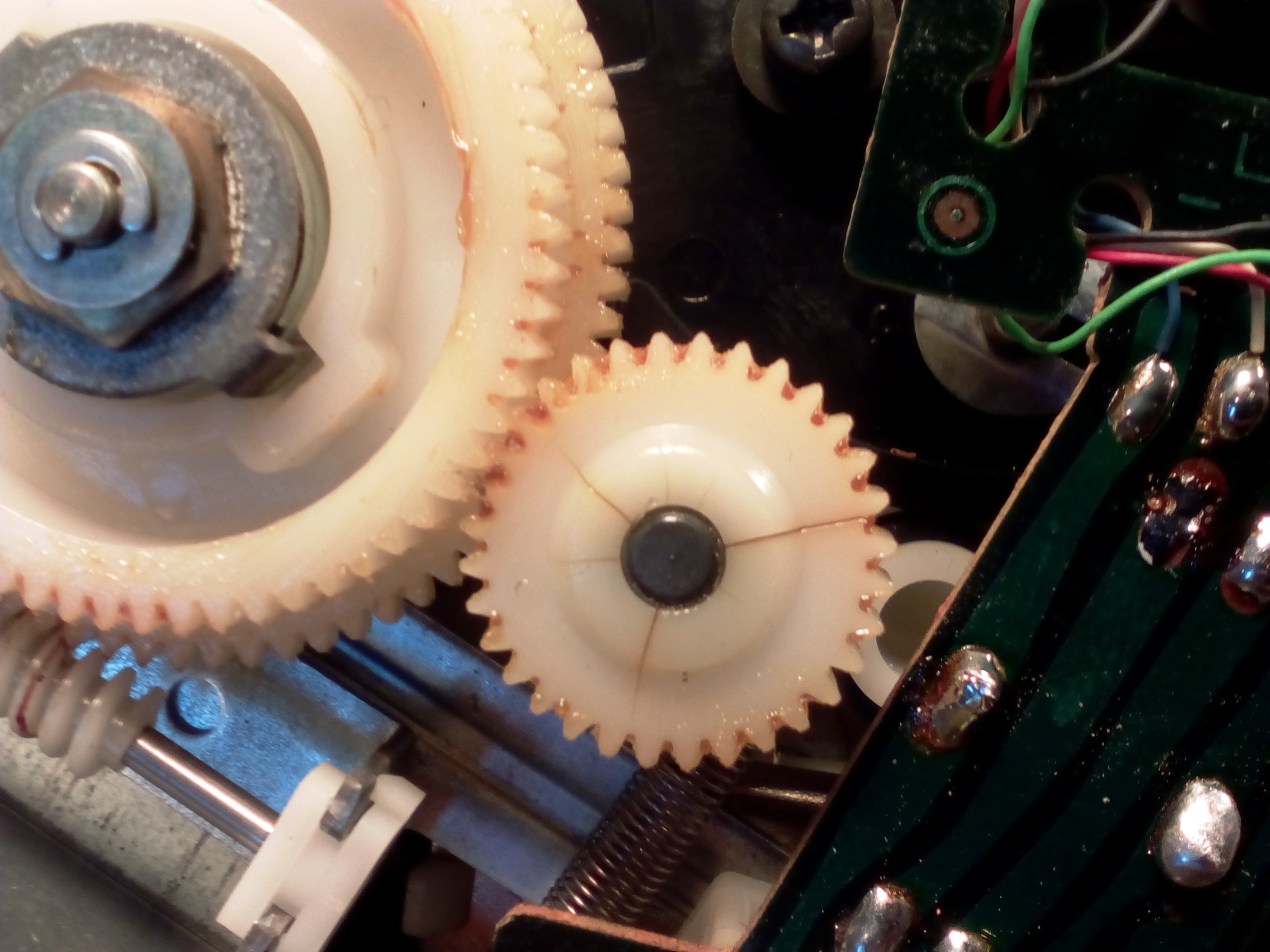

A czy ta zębatka windy to jednocześnie zębatka pośrednia całej automatyki? U mnie ta zębatka jest niestety w złym stanie:
Chciałbym ją sobie na zaś zamówić. Czy mógłby ktoś zdradzić źródło, skąd można by ją pozyskać?

No właśnie, tylko pytanie, czy to ta sama zębatka :think:
Jest: Technics SL-1610 MKII

Wydaje mi się że tak. Obadaj pierwsze zdjęcie z licytacji. Przed gramcem leży mała zębatka.

zelazny pisze:Może sprzedawca z Niemiec z ebay wie skoro wymienił na nową.
Gość to nawet dosyć dokładnie opisał ,zębatkę kupił na ebay od kogoś kto zajmuje sie dorabianiem wszelkiej maści zębatek :D

Obywatel:
Chyba każdy ma takie pajęcze kreski na tym kółeczku ;)
Zamówić możesz, ale z wymianą wstrzymałbym się do faktycznego popsucia się oryginalnej części.

Wojtek pisze:Obywatel:
Tak też doradzał Esdarek. Podobno może wytrzymać w tym stanie wiele lat. Czyli można dać sobie spokój...
