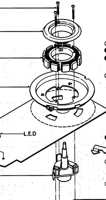

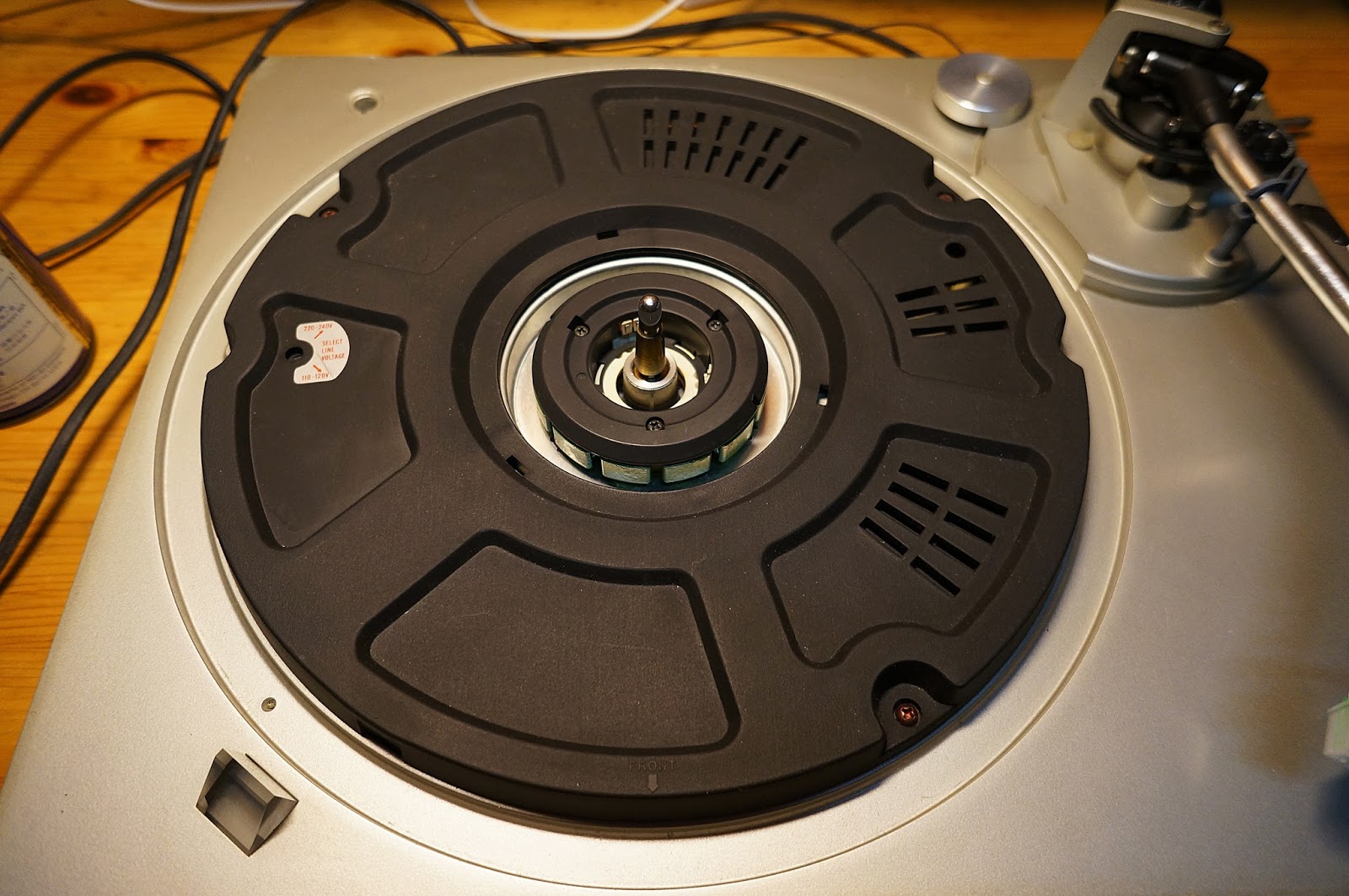

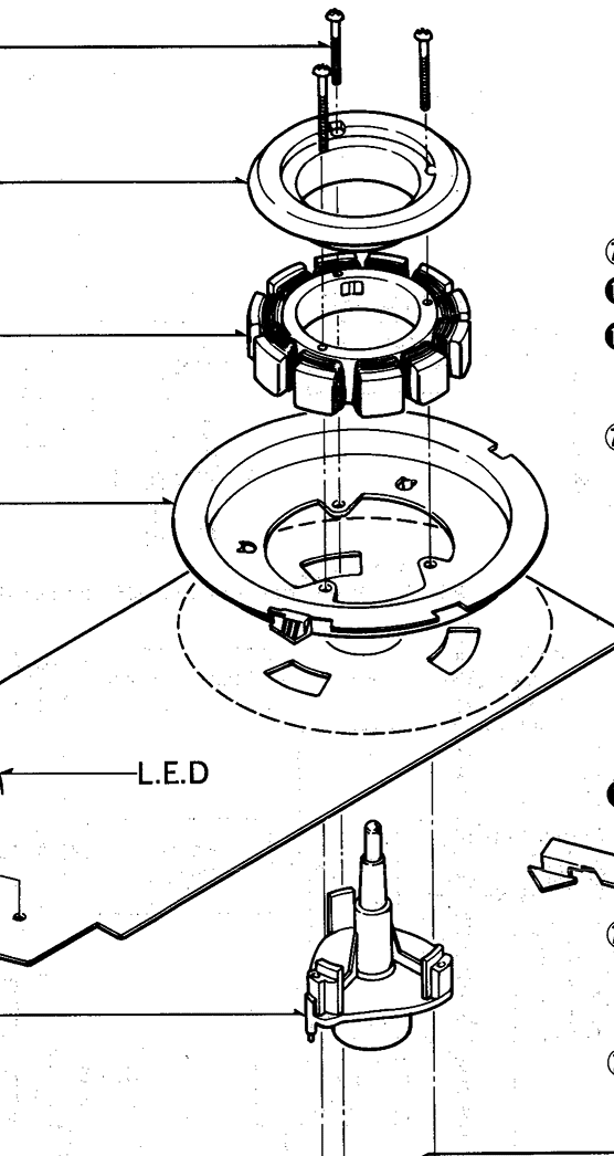

Mocne słowa Wojtku. Zamieszczę tylko fotki z Q2, te z 12x0 są łatwiejsze do znalezienia dla ciekawskich.
Fakt PCB jest inaczej zorganizowane ale schemat elektryczny zbliżony, na tych samych scalakach. Talerz jest inny ale już magnesy do niego przyczepie te same. Fabryczne dane wow@flutter i rumble takie same jak w 12x0.

Panie, na schemacie to wszystkie silniki DD Technicsa wyglądają podobnie ;)
Mniejszy pierścień magnesowy i słabszy silnik (mniejszy moment obrotowy) nie pozwalają mi przytaknąć co do tego, że te gramofony mają taki sam napęd.
Układ stabilizacyjny może sobie być ten sam (bez regulacji pitch).
Szczerze mówiąc to bardziej byłbym skłonny powiedzieć, że obydwa modele mają takie samo (prawie) ramię aniżeli napęd. Pomijam kwestię obecności pierścienia regulacji VTA w bazie ramienia SL-12x0 mk2.
