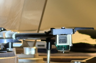

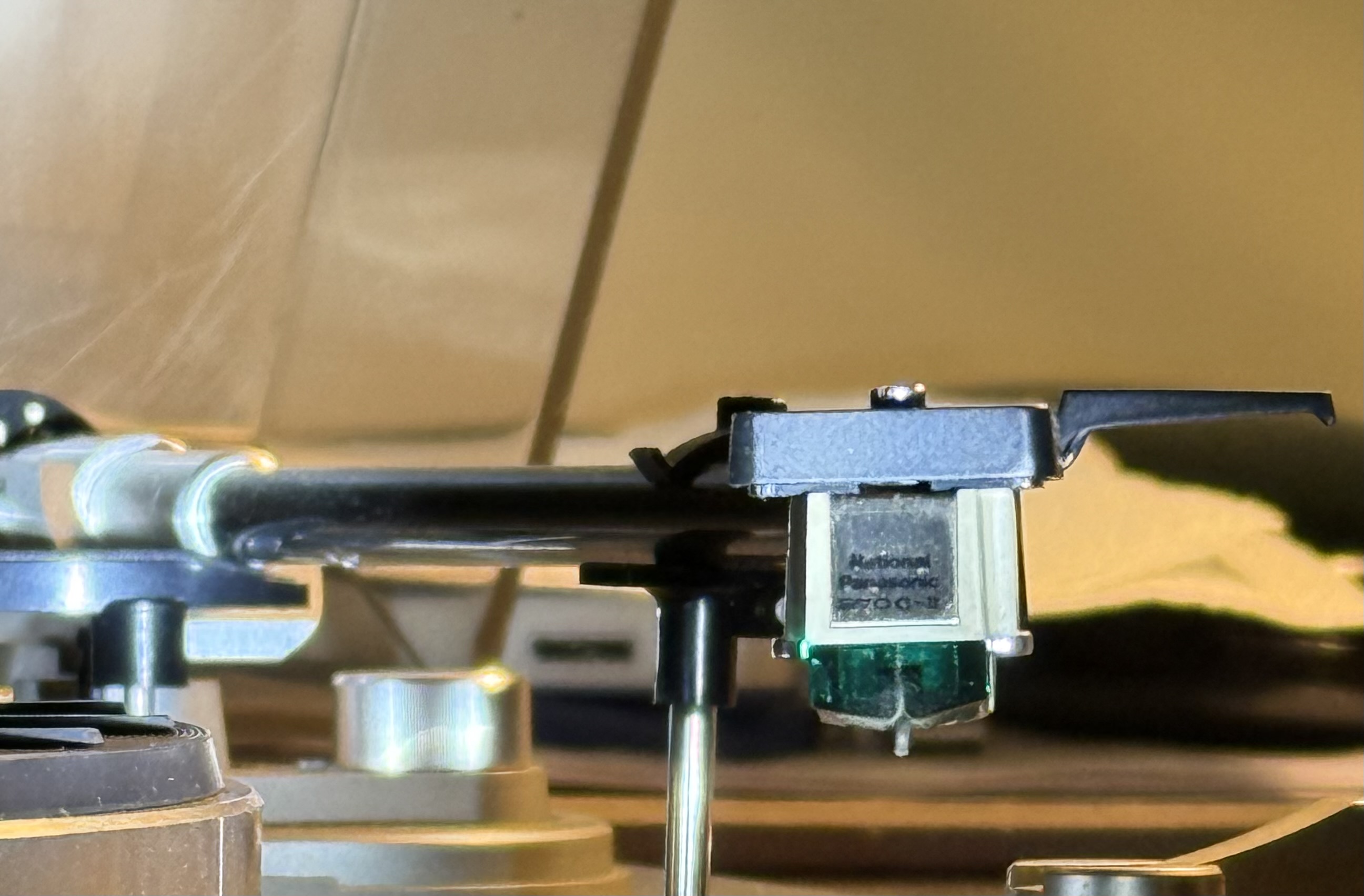

Co do igły to oczywiście Wojtek Ci doradzi najlepiej. Tam zdaje sie masz wkladke Technicsa 270C II?
Dokładnie. Niestety nie wiem czy wkładka jest ok, bo nawet nie mam go jak włączyć.

https://www.dacapoaudio.com/762-1287613 ... -origin-jp
Niedroga igłą sferyczna od Tonara wystarczy "na start".

o. Super. Dziękuję bardzo! A jak mogę jeszcze podpytać, bo znalazłem też coś takiego, to jest sens?
https://www.ebay.de/itm/144821598380
Posty: 45260
Re: Akai AP-100 do naprawy
#22
Też można choć klasa igły de facto ta sama, tyle że producent inny.
Tonar jest o tyle pewniejszy że bierze swoje igły od firmy Nagaoka.
A Nagaoka jest de facto prawdziwym producentem tej wkładki (Nagaoka MM-321), a Panasonic/Technics sobie ją przytulili jako EPC-270.
Ergo - można założyć że to tak jakby kupować oryginalną fabryczną igłę do tej wkładki :)
