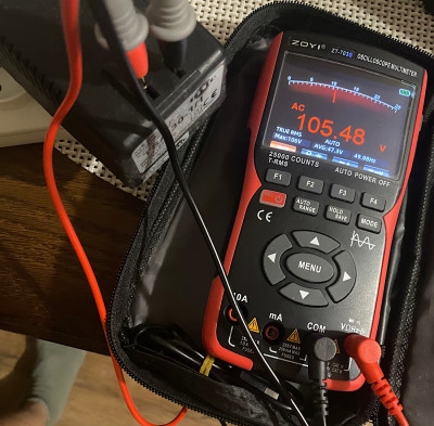

Na szybko zrobiłem pomiar napięcia trafo z mojego Victora QL-A7 z którym od Pawła kupiłem kiedyś gramofon.

Post autor: Bacek »
Jak to jest bez obciążenia to bardzo dobry wynik.
Przy czym na allegro widać że sprzedają też pod tym samym symbolem modele na 110V. Chyba że to tylko poprawka na zwiększone napięcie wejściowe.

Post autor: Jacek 1972t »
Bacek pisze:
22 wrz 2025, 19:50
Tak bez obciążenia.
Myślę, że dla bezpieczeństwa elektroniki w gramofonie ważne jest zachowanie przedziału napięć trafo, jak podaje Wojtek.
