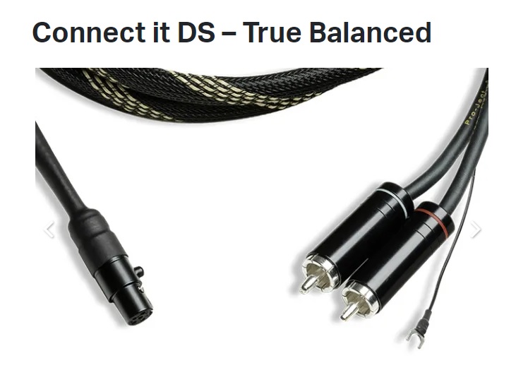

Ktoś mi robi wodę z mózgu ... co to jest (w wersji 2)?
https://www.project-audio.com/en/produc ... -balanced/
pozwala
"Connect it Phono DS RCA/miniXLR (z.B. The Classic* -> Phono Box DS3 B)"
The classic przecież nie ma XLR ???

O ile masy masy są rozdzielone i przewód GND jest osobno to taki floating balanced da się zrobić. Czy on jest true to bym się kłucił ale jakoś działał będzie.

z tego co tam wyżej było podlinkowane
"I will bet you get a very hight resistance showing an open connection making it clear that the two signals, L- and R- are NOT CONNECTED together until they hit the preamp. The clear implication here is that by definition, the are BALANCED signals until they get to your preamp."
wynika że nie ma czegoś takiego jak "jakoś będzie działał" - po prostu wystarczy odpowiednia przejściówka i będzie balanced

Post autor: Bacek »
W normalnym systemie balanced sygnał względem masy ma jakąś niekoniecznie super wysoką impedancję i będzię względem niej symetryczny. Tutaj ze względu na to że GND nijak się nie łączy z sygnałem do będą naście Mohmów i pare innch aspektów tez tam jest.

Na tej samej zasadzie podłączysz to w sposób "zbalansowany" w każdym gramofonie który ma wszysko wyprowadzone osobno, kwestia dorobienia kabelka.
