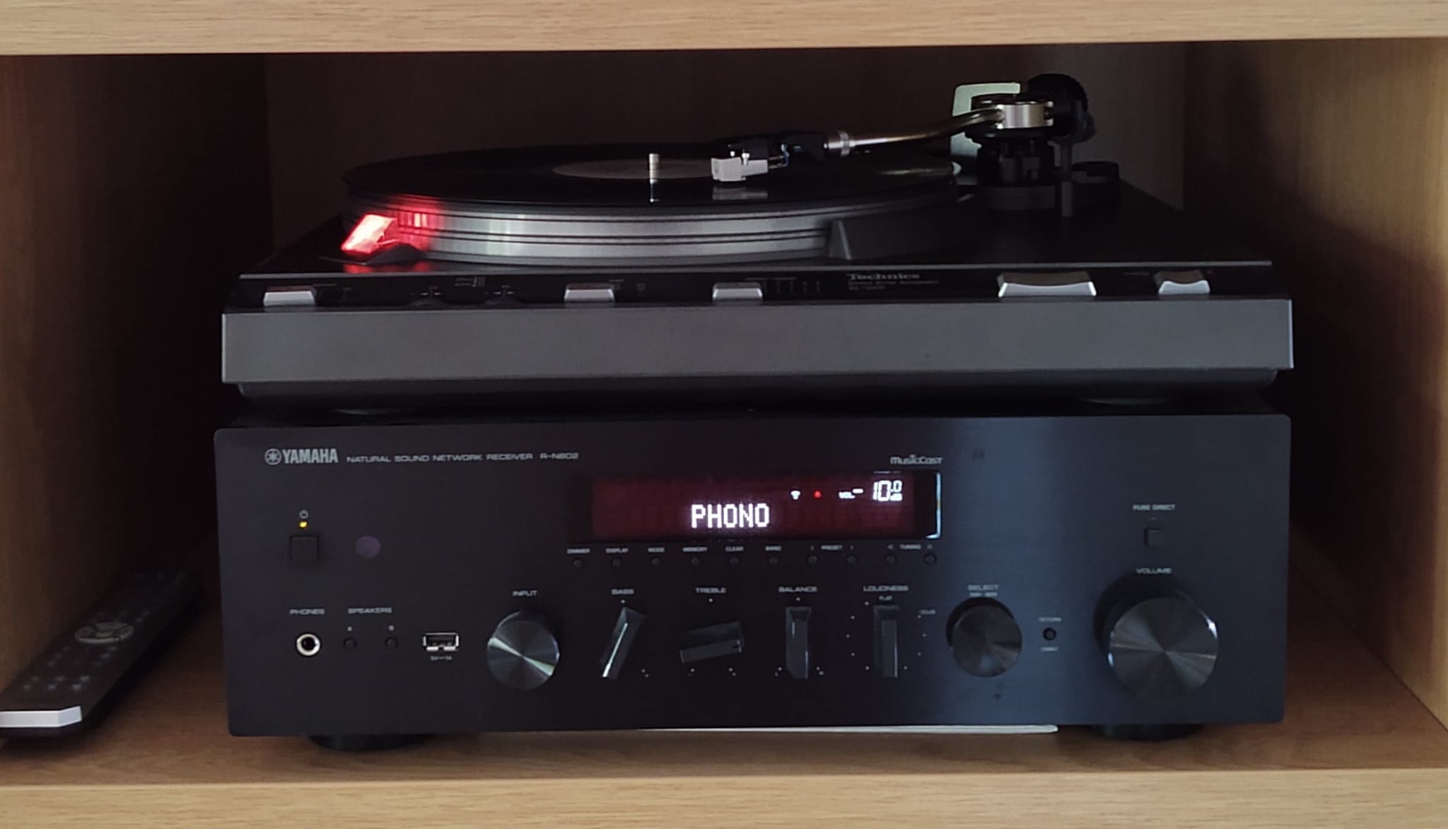

Drodzy koleżanki i koledzy, jako, że nikt nie był w stanie odpowiedzieć mi na poniższe pytania ;-) postanowiłem zrobić eksperyment na własną rękę.
petercharcot pisze:
30 sie 2021, 18:23
i nadal nie wiem czemu nie ten:
https://www.tophifi.pl/gramofony/gramof ... l-500.html
Dziś byłem w salonie i słuchałem, nowego Denona i właśnie Yamahy (w przedziałach 2000 - 3000) i one brzmią poprawnie ...
czy rzeczywiście Technics:
https://allegro.pl/oferta/gramofon-tech ... 0817890670
z czerwoną wkładką
lub to:
viewtopic.php?f=59&t=17634
tak rozłoży ich na łopatki, że usłyszę różnicę ?
Mam nadzieję, że temat przyda się podobnym do mnie.
Udało mi się pożyczyć od producenta Yamahę Vinyl 500 oraz postanawiając zainwestować w eksperyment max 1000 PLN kupiłem Technicsa SL-3310.
Technics SL-3310:
Podłączyłem i ... jestem oczarowany możliwościami SL-3310, piękny dźwięk, piękne wysokie, piękne niskie (choć trochę za mocne), nareszcie z płyty słuchać dźwięk taki jaki bym sobie życzył. Obsługa genialna... to ramię poruszające się po płycie, auto powrót, te guziki same przesuwające się same po panelu ! Oto chodziło magia !!! Super gra w parze z moim N602 i Oberonami. Wróciły stare czasy, piękne wykonanie, 1978, dodatkowo super się prezentuje w zestawieniu z dzisiejszym amplitunerem. Gdzie na pewno w tym gramofonie jest zaklęta jakaś dusza.
Yamaha Vinyl 500:
To nowość w każdym calu, zapach, dbałość o detale, piękna prezentacja, dostałem sprzęt fabrycznie nowy. Przy pomocy Youtube udało się to jakoś poskładać i zmusić do działania przez wejście phono, bo system i aplikacja, uparły się by grać przez WIFI, RJ45 lub Multicast. Po wyłączeniu wszystkich zabawek dźwięk był zdecydowanie mniej plastikowy i poprawny... Ładny, czysty, zdecydowanie na poziomie Tidala masters. Grał ładnie i mocno środkiem, to co słyszałem w SL-3310 czyli mocne niskie, tu musiałem dodać ich trochę na amplitunerze. To samo z wysokimi. Ale jakość nic dodać nic ująć.
Oba gramofony są super, YV500 brzmi tak jak chciałem, poprawnie i dobrze i ja nic bym tu już nie zmieniał, ale SL-3310 brzmi bardziej tak jak ... gramofon, tak jak zapamiętałem to z dawnych lat z domu rodziców czy dziadków.
Zostawiam sobie zatem SL-3310 bo czuję, że mogę z niego wydobyć więcej. I tu prośba do Was koledzy i Wojtek.
Czy moglibyście pomóc w zidentyfikowaniu wkładki w tym gramofonie i pomóc w wyborze nowej wkładki i igły ?
Byłbym bardzo wdzięczny. Budżet to 1500 PLN, tyle ile bym dopłacił do YV500, wydaje mi się to rozsądne. Gramofonu już na pewno nie będę zmieniać, więc prośba gdybyście mogli pomóc z wkładką i igłą.
Słucham głownie: King Crimson, Pink Floyd, Moody Blues, Icehouse, Camel, Dire Straits. Lubię słyszeć perkusję, trąbkę, detale. Nie jestem fanem basów, lubię kiedy są poprawne, ale nie lubię ich za dużo.
Dziękuję i Pozdrawiam Was serdecznie :-).
