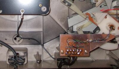

Wystarczy zadać odpowiednie pytanie. W Soniaczach (tym również) jest to zwykła plecionka w izolacji wychodząca z otworu tego samego co RCA przylutowana do płytki wyjściowej ...
PS. To jest tylko wątek zakupowy ...
