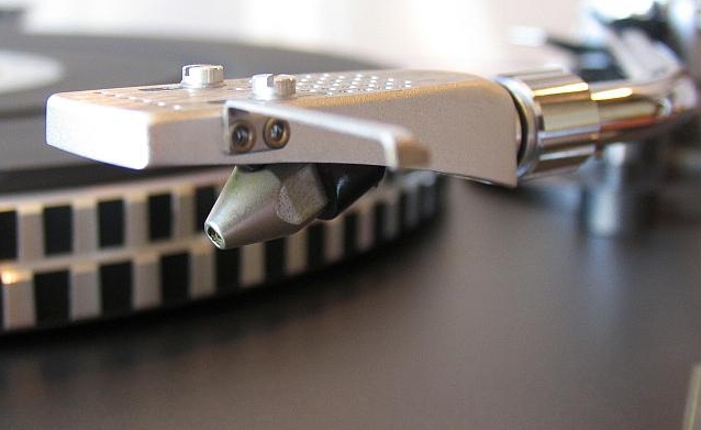

Z tym, że facet pisze owszem, że nie ma w nim igły zresztą widać gołym okiem, że jej nie ma. Odpowiedział mi w mailu, że igła do niego to ten typ:
http://allegro.pl/igla-gramofonowa-kenw ... 31511.html
Natomiast coś mi tu nie pasuje na chłopski rozum tzn ta wkładka jakos mi tak dziwnie wygląda...czy to jest może igła złamana co sądzicie?

To jest wkładka V47 Kenwooda i na pewno ta igła do niej nie pasuje.

esdarek pisze:To jest wkładka V47 Kenwooda i na pewno ta igła do niej nie pasuje.
acha no dzięki Darku czyli pewnie igłę do tego ciężko dostać...a jakby co ten typ wkładki daje radę jakby się udało dostać gdzieś igłę, czy trzeba by od razu szukać czegoś innego tzn. innej wkładki?
