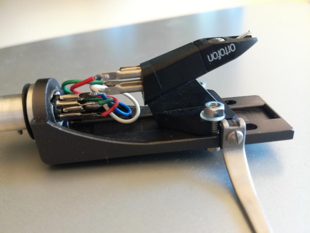

Post autor: jaki_taki »
Wkładka z PL-1000 z moją igłą, można powiedzieć, że jest tak szeroka, że trzyma się na magnesie na słowo honoru.

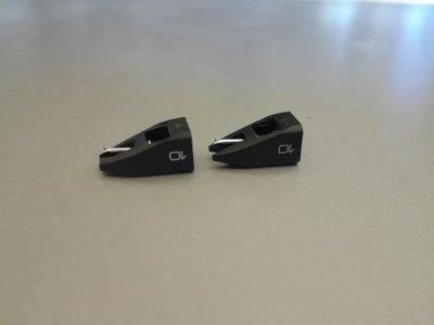

Obie igły, z lewej starsza, w kolorze szarym, obok moja, bardziej współczesna, kolor czarny. Zdjęcia z telefonu, nie są dobre na tyle, żeby zauważyć różnice.

Akurat zdjęcia zrobione są pod kątem utrudniającym porównanie, ale wydaje się, ze starsza 10, to wersja bez wycięcia umożliwiającego obserwację igły od góry. Jeśli tak jest, to wszystko się jakby zgadzało i jest dużo starsza produkcja. Współczesne igły OM mają nieco szersze obudowy i bezpieczne umieszczenie ich na starszych wkładkach wymaga „uszczelniacza” w postaci np. kawałeczka taśmy izolacyjnej. I odwrotnie. Zamocowanie starszej igły bez użycia palnika, przepraszam, pilnika na nowej wkładce może okazać się niemożliwe.
Jestem trochę zdziwiony, że jednak nie słychać u Ciebie różnic pomiędzy tymi wkładkami w kombinacjach z igłą „wintydż” i współczesną i obie są tak samo głośne… Ale to Ortofon. Wszystko jest możliwe. :D

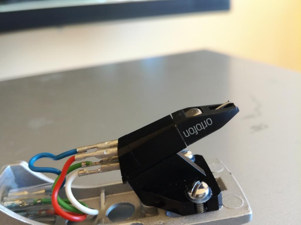

Ortofony OM przychodzą z zamontowanym ciężarkiem (ta metalowa płytka na górze):
Można ją wydłubać (nie jest klejona), jeśli uznamy, że wkładka byłaby za ciężka do naszego ramienia (jak ostatnio ważyłem, to dodawała mi 2,3 g). W Twoim przypadku któraś z wkładek może go nie mieć, ale to widać od razu (czasem nawet bez zdejmowania headshella).

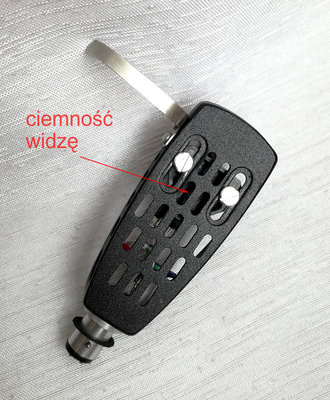

Czy masz na myśli dociążenie wkładki? Ne wiem jak to zrobić, koszyk oryginalny w PL-L1000 nie ma otworu na przykręcenie ciężarka.
Nie rozumiesz. Pisałem o ciężarku na dachu wkładki, nie headshella. Jak zdemontujesz wkładkę to zobaczysz ;) Ortofony OM tak mają.
Widać? Po czym?
Widać. Oczywiście nie przy każdym headshellu, dlatego napisałem czasem. Jeden obraz wart tysiąca słów:
Na zdjęciu oczywiście OM pozbawiony biżuterii. Swoją drogą, wieść gminna niesie, że nazwa OM – Optimal Mass wzięła się właśnie od tego„ficzera”, tj. łatwości dostosowania wagi wkładki do ramienia.
Oczywiste. Umówmy się że większość headshelli nie ma prześwitujących otworów między otworami na śruby montażowe :)
