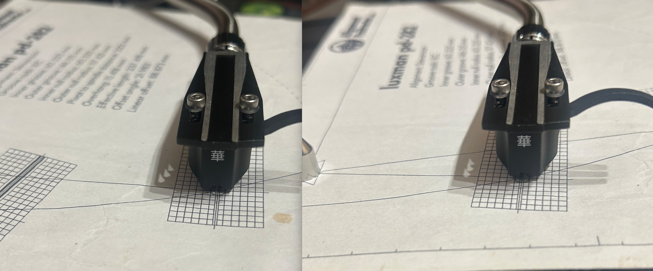

Kuba33 pisze: ↑
wczoraj, 14:47
Oczywiście można bez problemu ustawić wkładkę pod szablon ale 52mm to już nie będzie.
I nie musi, w teorii to igła ma być w idealnym miejscu a to zapewnia ustawianie na szablon z łukiem. To 52mm to proste ustawianie dla "masowych" użytkowników.
Ale tak jak pisał Wojtek igła też gra dużą rolę.
Kuba33 pisze: ↑
wczoraj, 14:47
Żeby było śmieszniej to sprawdziłem ten szablon z B3 a tam ideał.
Generalnie oba te gramofony mają identyczną geometrię fabryczną (choć trochę inne ramiona) także powinno się zgadzać.
A w obydwu miałeś ustawiony ten sam nacisk (zakładam że nie wagą) i wyłączony antyskating przy ustawianiu/sprawdzaniu? Bo to też może wpłynąć na mały rozjazd.
Kuba33 pisze: ↑
wczoraj, 14:47
Szablon od kolegi Winylowy_luk najlepiej zgadza się z nastawem na 52
Twój szablon ze zdjęcia (chyba że pisałeś o innym) różni się tylko o 0,001mm. Grubość wydrukowanego łuku jest pewnie 50-100x większa od tej różnicy. Jeżeli różnica między szablonami jest widoczna to zakładał bym że któryś wydrukował się ze skalowaniem albo nawet obydwa, lud otwór jest nie równo wycięty. Zweryfikuj, po to tam jest drukowana ta podziałka na boku.

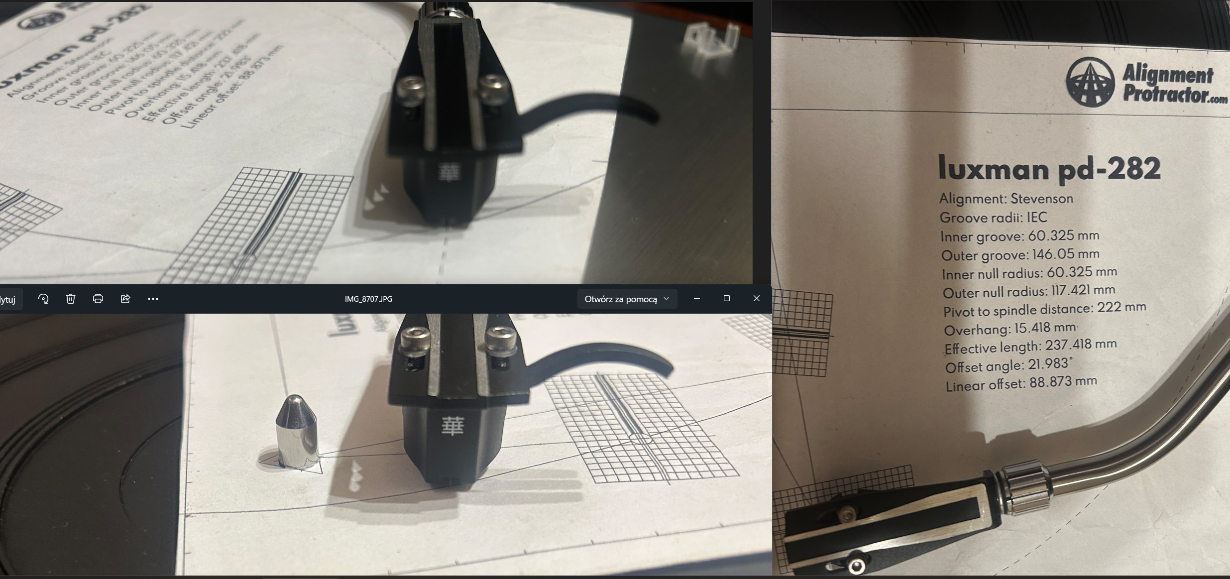

Bacek pisze: ↑
wczoraj, 15:59
ja dla przykładu tak ustawiam i się nie bawię w szablony ale jak temat poszedł tak daleko to wygrzebałem szablon który ma wiele lat i sprawdziłem na szybko to co Józek napisał tj:
Jozi pisze: ↑
27 paź 2026, 20:15
jak ustawiłem 52mm w szablonie od headshela, to punkty na szablonie stevensona nie pokrywały się z tym przesięgiem. Ale lepiej grał jaks korygowałem i ustawiłem do stevensona.
chociaż inne ramię i gramofon zasada ustawiania identyczna jak w techniksach czyli 52mm :D ,
- pierwsze zdjęcie ; na szablonie łapię łuk blokuję talerz, zawiera również specyfikację szablonu papierowego,
- drugie zdjęcie "; sprawdziłem te dwa kontrowersyjne punkty , nie będę komentował niech każdy sam wyciągnie wnioski, dla mnie igła wchodzi w szablon idealnie - oznacza to, że wszystko jedno czy szablon czy przysięg obie metody są właściwe czyli proste dla masowych użytkowników :roll: bo się geometria pokrywa a nie rozjeżdża więc proponuję nie siać zamętu :lol:

pawelgrab pisze: ↑
wczoraj, 17:08
Bacek pisze: ↑
wczoraj, 15:59
j
Z tego co kojarzę, to rozstrzał między 52mm a szablonem papierowym stevensona był bardzo mały ( trzeba się liczyć z tym, że dziura w szablonie może nie być idealnie wycięta- ja w swoim wyciąłem wykrojnikiem, by błąd zminimalizować ). Natomiast szablon chyba bardzo pomaga ustawić wkładkę w headshelu z najmniejszym kątem co ma znaczenie w śledzeniu rowka. Pamiętam, że wredna pod tym kątem była AT 540ML ;) ;).
