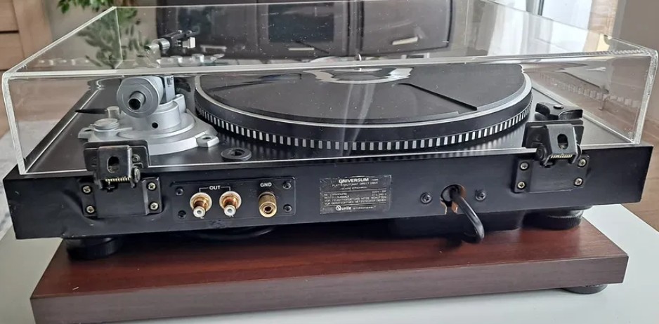

czy z punktu widzenia (głupie pytanie. przepraszam) dźwięku czyli prądu jest jakieś przeciwwskazania na
montaż dwóch gniazd obok siebie
https://allegro.pl/oferta/hearon-gniazd ... 8444692819
lub drugie rozwiązanie to gotowe złącze do gramofonu chyba bardziej estetyczne i lepsze bo z uziemieniem
https://allegro.pl/oferta/zlacze-rca-do ... 0469425495
Bo byłoby jak na foto
2
i do tego zrobić interconect z kabla Sinus Control i wtyków Amphenol które polecałeś ?
Byłaby satysfakcja z DIY (+ 10 do prestiżu)
Posty: 45614
Re: Universum F 2095 + AT
#23
Daj sobie siana z gniazdami. To gorsze rozwiązanie niż wypuszczony kabel.
Załóż że jak przez dekady gramofony (i głównie gramofony) tak renomowanych jak i nierenomowanych producentów miały wypuszczony kabel to nie dlatego że nikt nie umiał w gniazda albo że opcja z gniazdami była droższa :morda:

popieram prostota to podstawa, będzie lepiej, taniej i mniej roboty - kup z 1,2 metra kabla SOMMER SINUS CONTROL z uziemieniem do tego 2 wtyki Amphenol - się ładnie zgrywają z przekrojem - tak jak radzi Jacek - inne przedziwne rozwiązania to niepotrzebna rzeźba ;)
