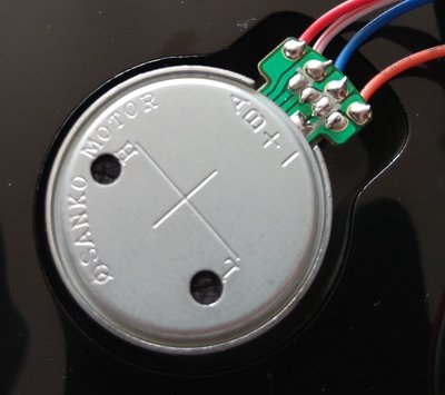

Witam wszystkich. Odgrzeje trochę ten temat. Posiadam ten gramofon od niecalego roku i w sumie dopiero teraz zacząłem słyszeć jakieś kolysanie obrotów. Przyznam się że w kwestii analogu jestem totalnym amatorem i kupiłem ten sprzęt po przeczytaniu kilku opinii na portalach typu audio.pl czy jak tam oni się zowią. Brzmienie i barwa dźwięku mi odpowiada ale martwią mnie te obroty... Jest jakaś szansa na poprawę tego parametru? Nie chciałbym sprzedawać go bo tak jak mówiłem brzmienie jest ok.

Jest taka apka na smartfona RPM. Może nie najdoskonalsza ale pomiar jakiś zrobisz.luk8185 pisze: ↑22 kwie 2018, 22:22Witam wszystkich. Odgrzeje trochę ten temat. Posiadam ten gramofon od niecalego roku i w sumie dopiero teraz zacząłem słyszeć jakieś kolysanie obrotów. Przyznam się że w kwestii analogu jestem totalnym amatorem i kupiłem ten sprzęt po przeczytaniu kilku opinii na portalach typu audio.pl czy jak tam oni się zowią. Brzmienie i barwa dźwięku mi odpowiada ale martwią mnie te obroty... Jest jakaś szansa na poprawę tego parametru? Nie chciałbym sprzedawać go bo tak jak mówiłem brzmienie jest ok.

Tak, tylko trzeba byłoby z drugiej strony talerza zrównoważyc - najlepiej ciężarem równym telefonowi - inaczej potrafią być spore błędy, szczególnie przy lekkich konstrukcjach.Myszor pisze: ↑22 kwie 2018, 22:46Jest taka apka na smartfona RPM. Może nie najdoskonalsza ale pomiar jakiś zrobisz.luk8185 pisze: ↑22 kwie 2018, 22:22Witam wszystkich. Odgrzeje trochę ten temat. Posiadam ten gramofon od niecalego roku i w sumie dopiero teraz zacząłem słyszeć jakieś kolysanie obrotów. Przyznam się że w kwestii analogu jestem totalnym amatorem i kupiłem ten sprzęt po przeczytaniu kilku opinii na portalach typu audio.pl czy jak tam oni się zowią. Brzmienie i barwa dźwięku mi odpowiada ale martwią mnie te obroty... Jest jakaś szansa na poprawę tego parametru? Nie chciałbym sprzedawać go bo tak jak mówiłem brzmienie jest ok.

Pomierzyłem i sam jestem zdziwiony bo chyba jednak nie to słyszałem... RPM są na poziomie 33,9-34 i zmienia się to tak raz na sekundę powiedzmy... W obudowie od spodu są jakieś wejścia do regulacji obrotów ale nie wiem jakiego narzędzia użyć do tego...

Odpowiedni wkręt? Zaświeć latarką to zobaczysz.

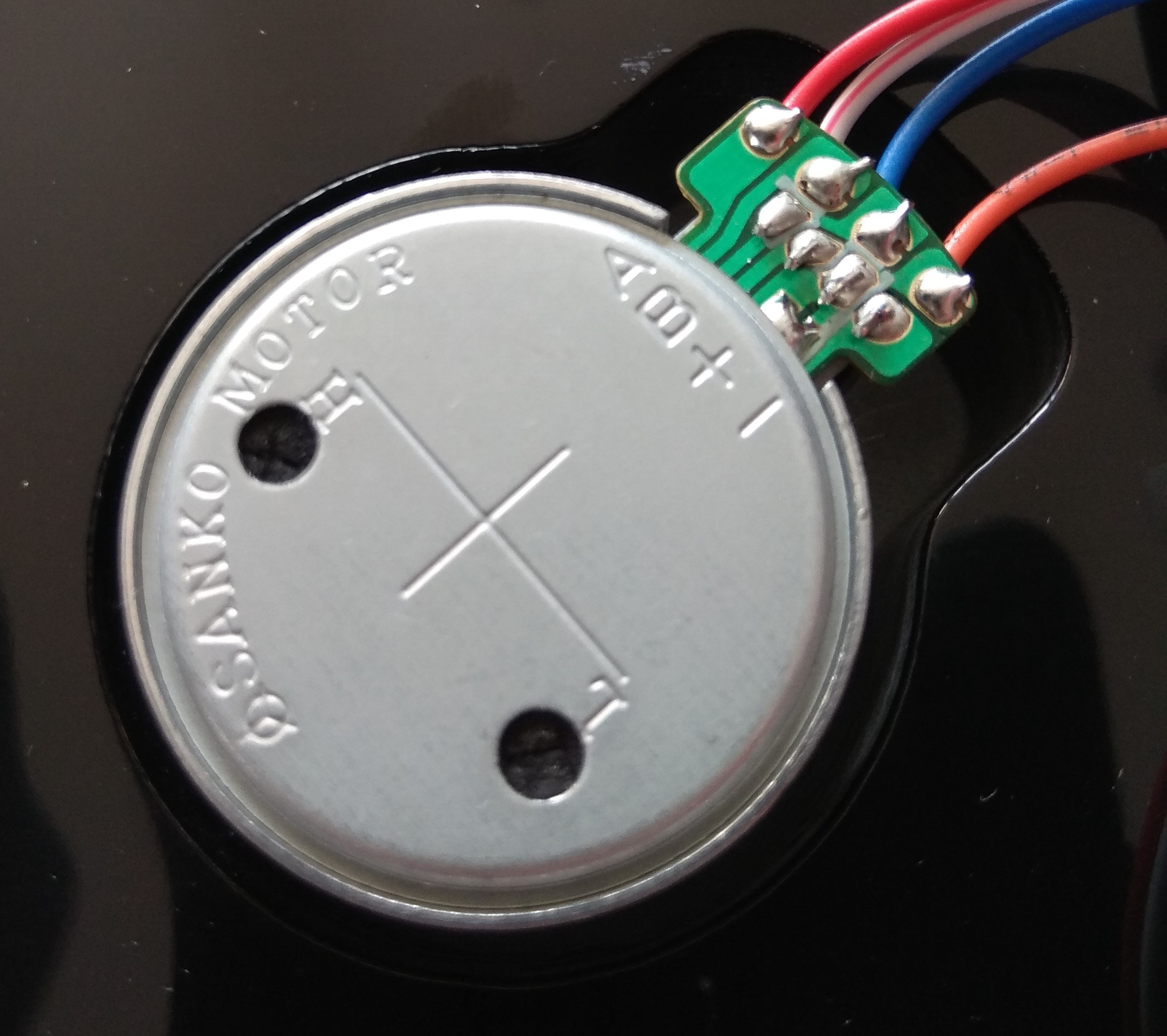

Odkreciłem dolną osłonę i oczom moim ukazał się widok ze zdjęcia.. ani tam miejsca na wkręt ani nic, coś jakby gąbka... Jeden z tych otworów odpowiada za 45 drugi za 33 1/3.... Jakieś pomysły?

Czyli w miarę ok. Ważne żeby stabilnie było.
Dokładniej możesz regulować jak kupisz albo sobie wydrukujesz płytę stroboskopową.
Tu gość porównuje obie metody:
https://www.youtube.com/watch?v=YhwpBPoYf5I
Jednak jeśli obroty się same zmieniają (nie są stabilne) to masz wadliwy egzemplarz. Kiedyś było o tym głośniej w sieci że teac nie trzyma obrotów.
Ustawianie wtedy nic nie da bo i tak się będą zmieniać.

A moim zdaniem spory odchył bo 2% ale ten typ widocznie tak ma i jest to na granicy "jego" specyfikacji. Inna sprawa, że położony telefon już zmienia nam pomiar (waga).
Pod gąbką masz śruby do regulacji. Musisz się "przebić" przez tą gąbkę.
