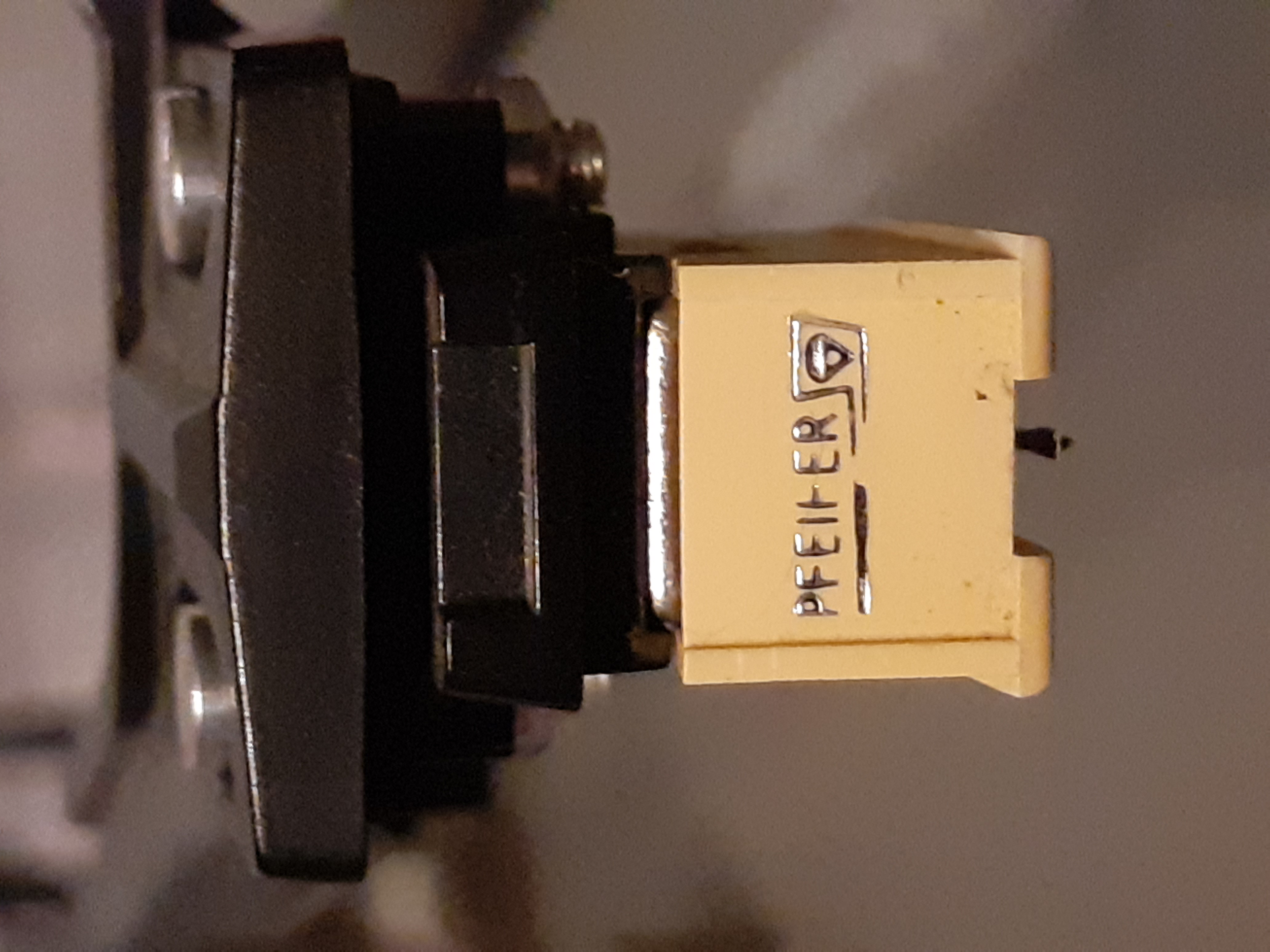

W cenie tzw złomu przytuliłem Grundig PS3500. Nie wiem czy można tutaj czy zakładać nowy post - mam pytanie co to za wkładka i igła w tym gramofonie i na jaką można je wymienić?

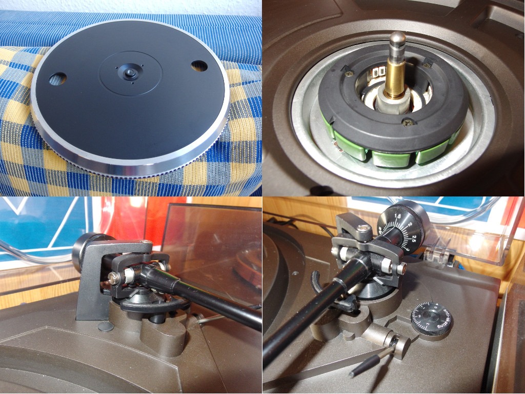

Czy ten Twój Grundig po zdjęciu talerza wygląda tak jak na zdjęciu poniżej?
Bo jeśli tak to w takim razie kupiłeś w cenie złomu gramofon z silnikiem od Technicsa SL-1200 i technicsowym ramieniem
- dot87
- Posty: 1448
- Rejestracja: 04 wrz 2017, 17:37
- Gramofon: Akai AP D33/Technics
Re: Który wybrać gramofon
Jeżeli to Grundig PS3500 to chyba nie ma innej opcji niż technicsowy silnik (chyba że ktoś się bawił w wymianę silnika). Ogólnie Koledzy polecają ten gramofon ale trzeba zdawać sobie sprawę że ma on jeden feler: nie zdejmowalny headshell co mocno utrudnienia wymianę|rotację wkładek

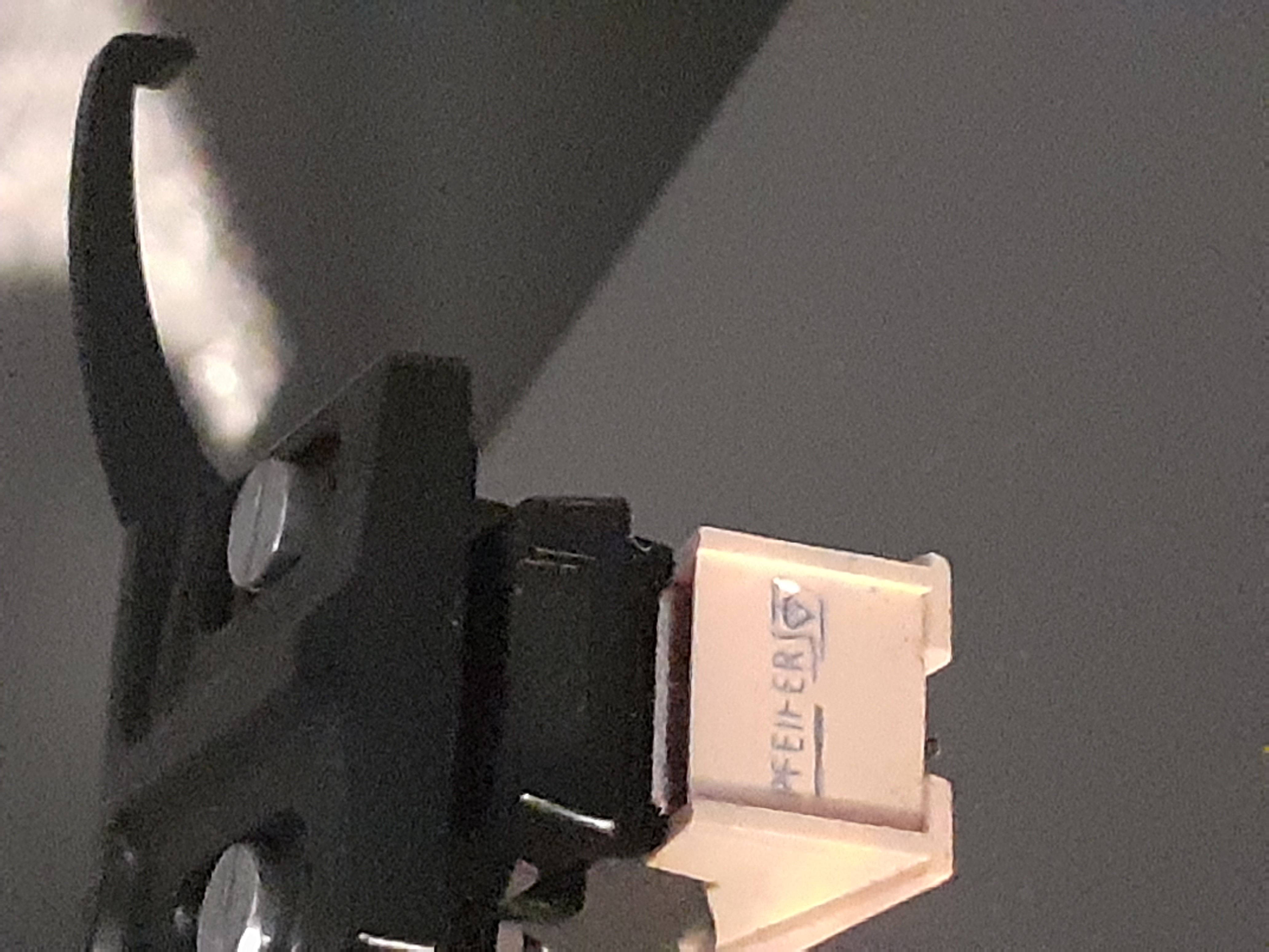

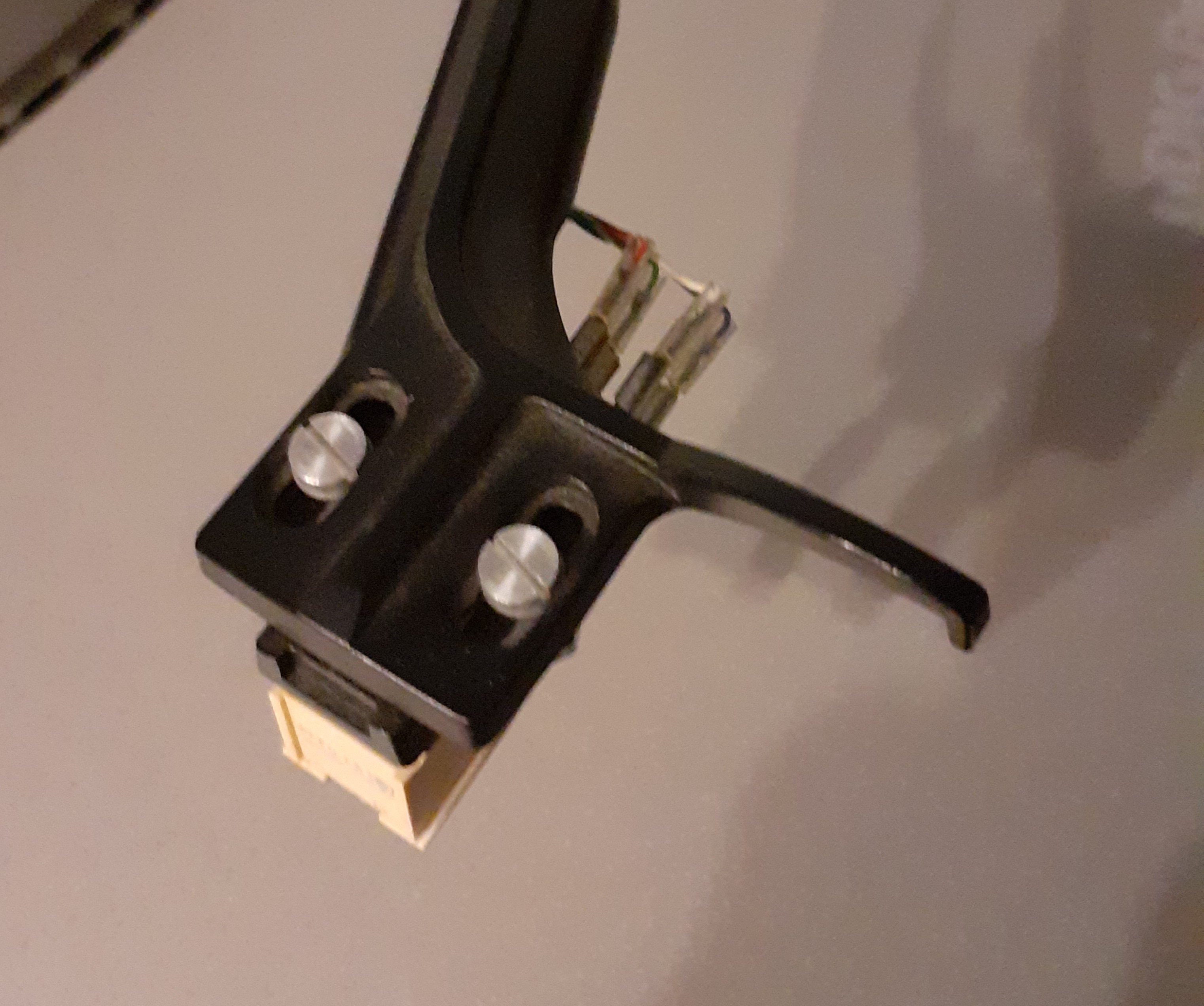

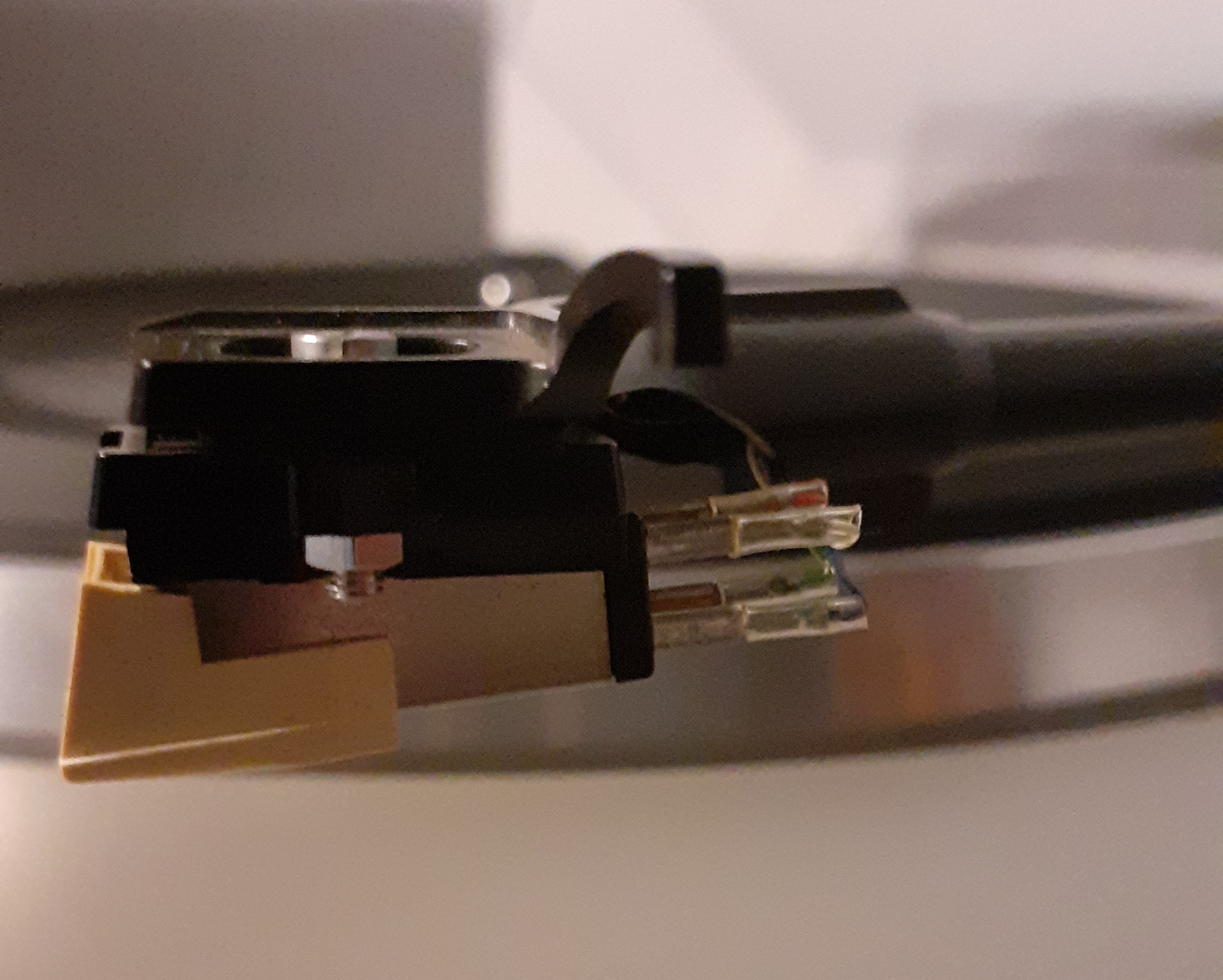

I właśnie moje pytanie brzmi jakie igły pasują do wkładki na zdjęciu ewentualnie jakie wkładki da się założyć?
- Posty: 45478
Zagalopowałeś się nieco
Takie co pasują do wkładki AT-71.
Jakieś dobre
