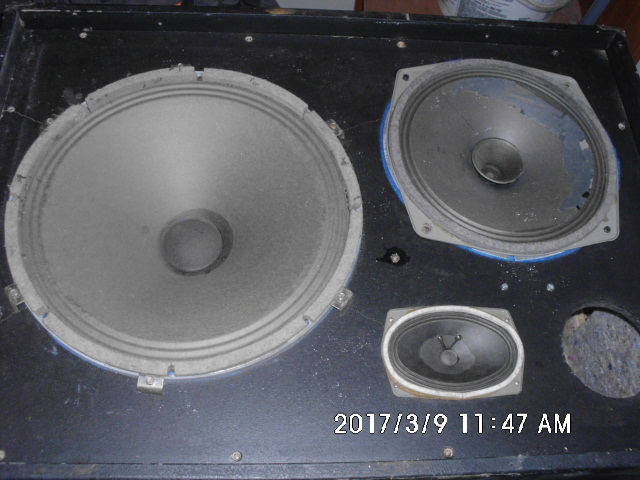

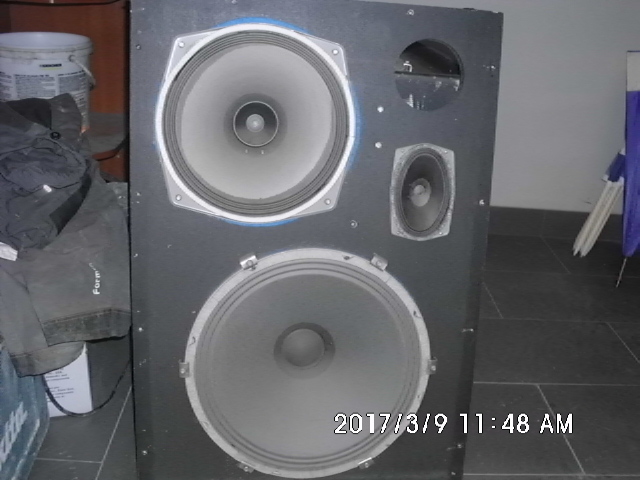

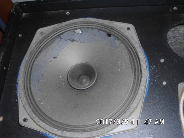

Kupiłem dwie Vermony L 9063, różnią się między sobą nie tylko stanem wizualnym czy sprawnością, ale i głośnikami. :think:

W sensie, że każdy głośnik z innej parafii?
Głośniki wyglądają fajnie, zwłaszcza ten z dyfuzorem, który wygląda na szerokopasmowiec.
No i pytanie, gdzie tam jest zwrotnica?

zbyszek1982 pisze: No i pytanie, gdzie tam jest zwrotnica?
a Ty się mię pytaj, jak ja się nie znam :)
i druga, tu niestety dużo gorzej bo o ile w pierwszej nie działa tylko ten mały pyrtek to w tej działa tylko kolos RFT L3702.
No i średni głosnik jest innego typu bo RFT L3402 no i trup

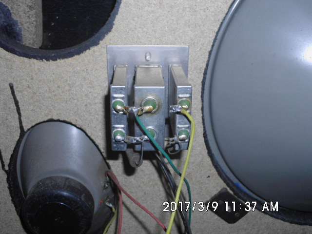

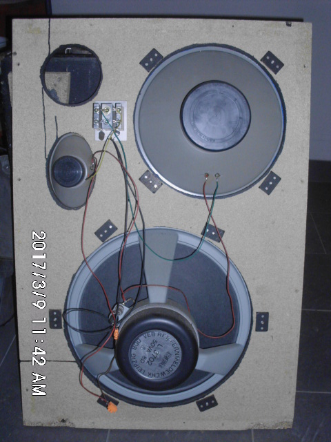

a tu to coś co udaje zwrotnicę

Ten basowy coś jak Jensen albo Celestion (jak by ci się chciało to zmierz średnicę w calach, pse). Chciałbym go na podmianę do mojego Fendera Tweed.
Generalnie szukam Jensena.
Gratulacje Latro, trzeba nad nimi popracować, ale jest światełko ;) .. poszukaj oryginalnych opisów w sieci, coś się pewnie wyjaśni.

W sumie to nie wiem, bo skrzynie do tych głośników są całe, bawić się w odtworzenie stanu oryginalnego, czy lepiej z pary 3702 zrobić jakieś DIY :think:
Mam w okolicy kogoś kto bawi się robieniem takich kolumn, robi zwrotnice, paczki, podobno "się zna"
Mam do niego nr. fona, ino na razie nie odbiera heh
darkman pisze: jak by ci się chciało to zmierz średnicę w calach, pse
nie mam ich w domu, bo krowy wielkie, ale chyba 40cm średnicy (RFT L3702)

zbyszek1982 pisze: Głośniki wyglądają fajnie, zwłaszcza ten z dyfuzorem, który wygląda na szerokopasmowiec.
darkman pisze: Ten basowy coś jak Jensen albo Celestion
chyba oba głośniki są szerokopasmowe..

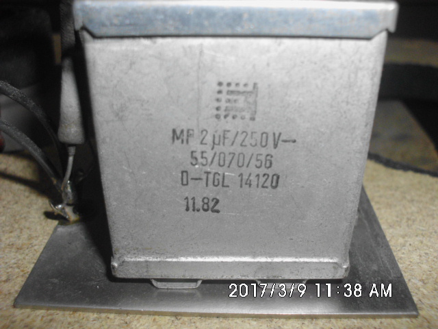

E tam, te zwrotnice nie wyglądają źle. Ciekawe co jest w środku tych puszek.
Ja próbowałbym je reanimować, cewki można nawinąć na nowo :)

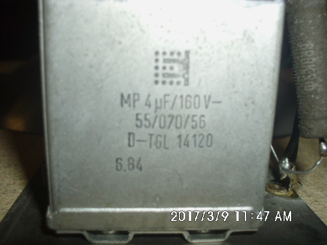

Puszek? toż to kondensator, akurat te są papierowo-olejowe :)

Tylko czasami nie zmieniać tych kondków na "nowoczesne" .To kondensatory militarne,praktycznie niezniszczalne.

andre pisze: To kondensatory militarne,praktycznie niezniszczalne.
Po latach mają pewnie taką upływność, że się do niczego nie nadają.

Kurcze, szkoda, że chociaż jedna nie jest w pełni sprawna, wiedziałbym czego się spodziewać. To są jednak kolumny estradowe..zauważyłem, że jeżeli już ktoś używa którychkolwiek vermondek w odsłuchu stereo to z reguły dodawane jest coś wysokotonowego. Druga opcja to wykorzystanie samych głośników do samoróbek, robionych oczywiście fachowo z głową, czyli że ja nie :mrgreen:

zbyszek1982 pisze: Po latach mają pewnie taką upływność, że się do niczego nie nadają.
a można to jakoś sprawdzić?

Latro pisze: a można to jakoś sprawdzić?
Omomierzem. Jak po naładowaniu kondensatora pokaże coś innego niż OL, to kondensator do wywalenia.
Niby te puszki hermetyczne są, więc może jeszcze coś z tego będzie.
