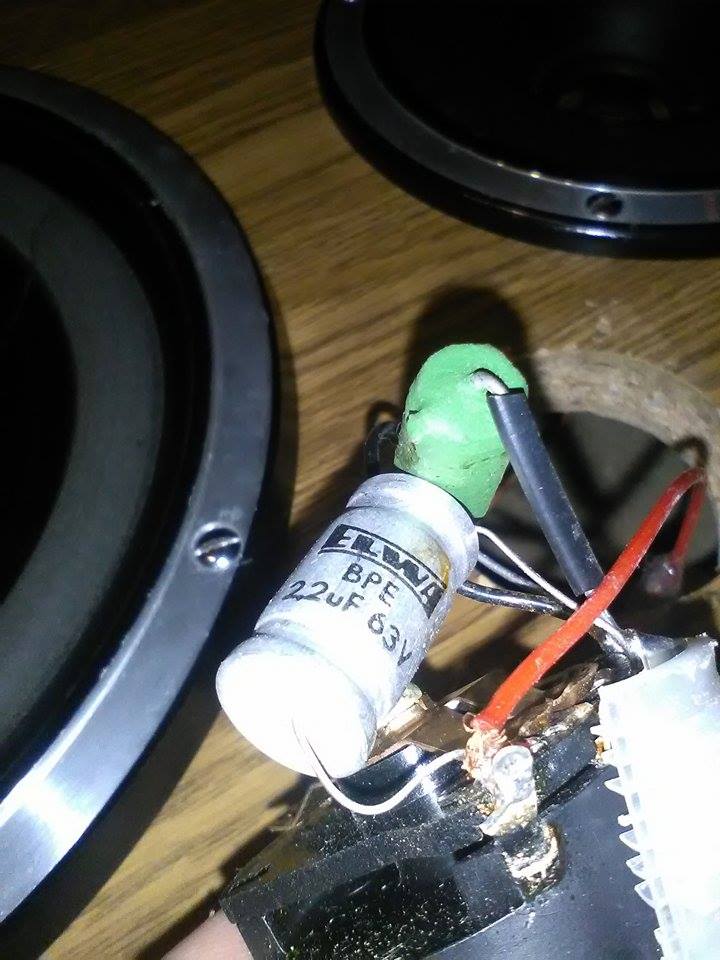

Wpadły mi w ręce w/w kolumny. Zauważyłem że w jednej w zwrotnicy brakuje kondensatora ELWA 2,2 (na zdjęciu).
Oryginalne są niedostępne. Czym można go zastąpić?

Re: Kondensator w ZgC 40-8-580
Czyli np ten: http://allegro.pl/kondensator-wima-2-2u ... 37060.html
Ja bym dał jednak elektrolit. Np. Taki:
http://allegro.pl/audiofilski-nichicon- ... 05296.html
Wyższe napięcie nie przeszkadza, Zwróć uwagę przy wymianie na bieguny.
Ok. Dzięki za radę.
Tak tez zrobię. Koszt nie duży a przesyłka ta sama. Jeszcze raz dzięki.
Ja bym dał jednak kondensator elektrolityczny bipolarny. Ten z aukcji bipolarny nie jest. W przeciwieństwie do kondensatora elektrolitycznego z pierwszego zdjęcia.
Elwa BPE to kondensator bipolarny.
Te mundorfy są tanie i dobre:
http://allegro.pl/mundorf-ecap-70v-plai ... 68838.html
Dzięki za podpowiedzi. Decyzja będzie należała do właściciela
Elektrolitom w zestawach głośnikowych mówimy stanowcze Nie!
Dlaczego? Bo "elektrolit" to bulion w puszce a nie kondensator.
Nie nadają się również miniaturki na napięcia <63V.
Kondensatory typu MKP, MKT a w ostateczności nawet zwijane styrofleksy o napięciu minimum 250V to w obecnych czasach niezbędne minimum.
Dlaczego 250V?
Ponieważ są: Duże, odporniejsze na wibracje, mają niski kąt stratności i nie ulegają samonaprawiającym się mikroprzebiciom (to temat na oddzielny wykładzik), mają bardziej stacjonarne parametry w funkcji napięcia, są praktycznie wieczne.
Warto kupić kilka i sobie sparować pod względem najpodobniejszej pojemności. Można sobie nabyć miernik uniwersalny z pomiarem C już za około 35zł. Przyda się choćby do pomiarów kabelków, bateryjek żaróweczek.... i oporu w gniazdku - żartowałem
Np. takie:
http://allegro.pl/lispol-kondensator-mk ... 25616.html
Nie nadają się kondensatory rozruchowe do silników gdyż przeważnie zawierają dodatkowe elementy )rezystancja(.
Dielektryk i konstrukcja wewnętrzna nie gwarantuje poprawnej pracy w całym paśmie akustycznym.
I bądź tu mądry. A chciałem tylko 2 kondensatory
W zasadzie jeden.
Wszystko pięknie, tylko wsadzenie kondensatora foliowego w miejsce elektrolitycznego może przynieść efekt odwrotny od zamierzonego, bowiem inżynierowie projektujący zwrotnice biorą pod uwagę zmianę pojemności w funkcji częstotliwości. Te parametry są skrajnie różne dla tych dwóch typów kondensatorów.
Zagrać zagra ale, paradoksalnie, niekoniecznie lepiej.
Ja bym kupił lepsiejszy elektrolit. Można też elektrolit zbocznikować jakimś foliowcem, ale to już wchodzimy na terytorium audio voodoo
Możesz też kupić i elektrolit i foliowy i porównać z czym Ci lepiej zagra. Koszt nie jest duży.
Miałem ten sam zestaw i było na foliowcach ... może akurat były braki w magazynach Tonsilu
ps. ciekawe jak jest podłączony GDWK w tej kolumnie bez kondensatora
