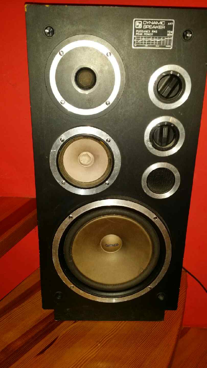

Cześć!

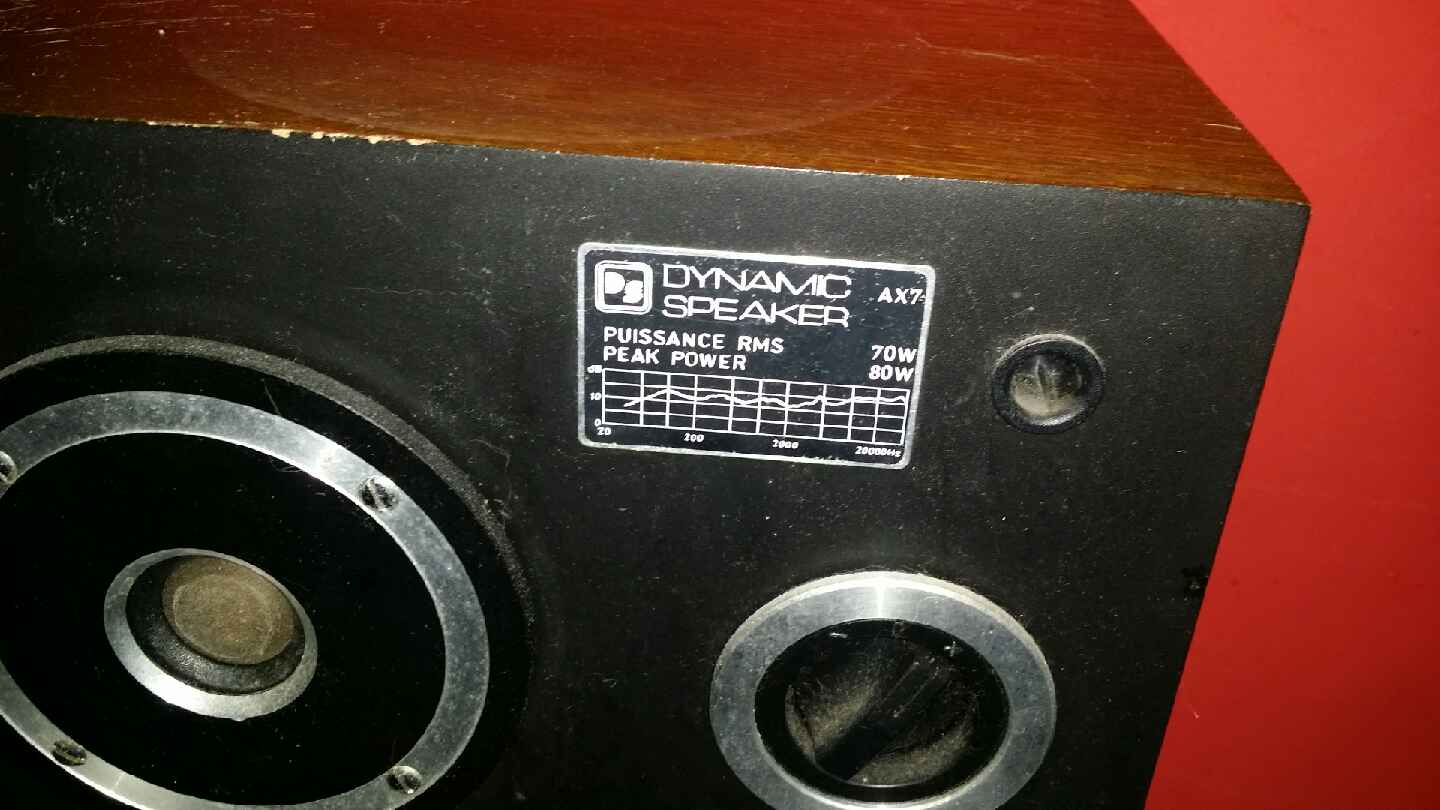

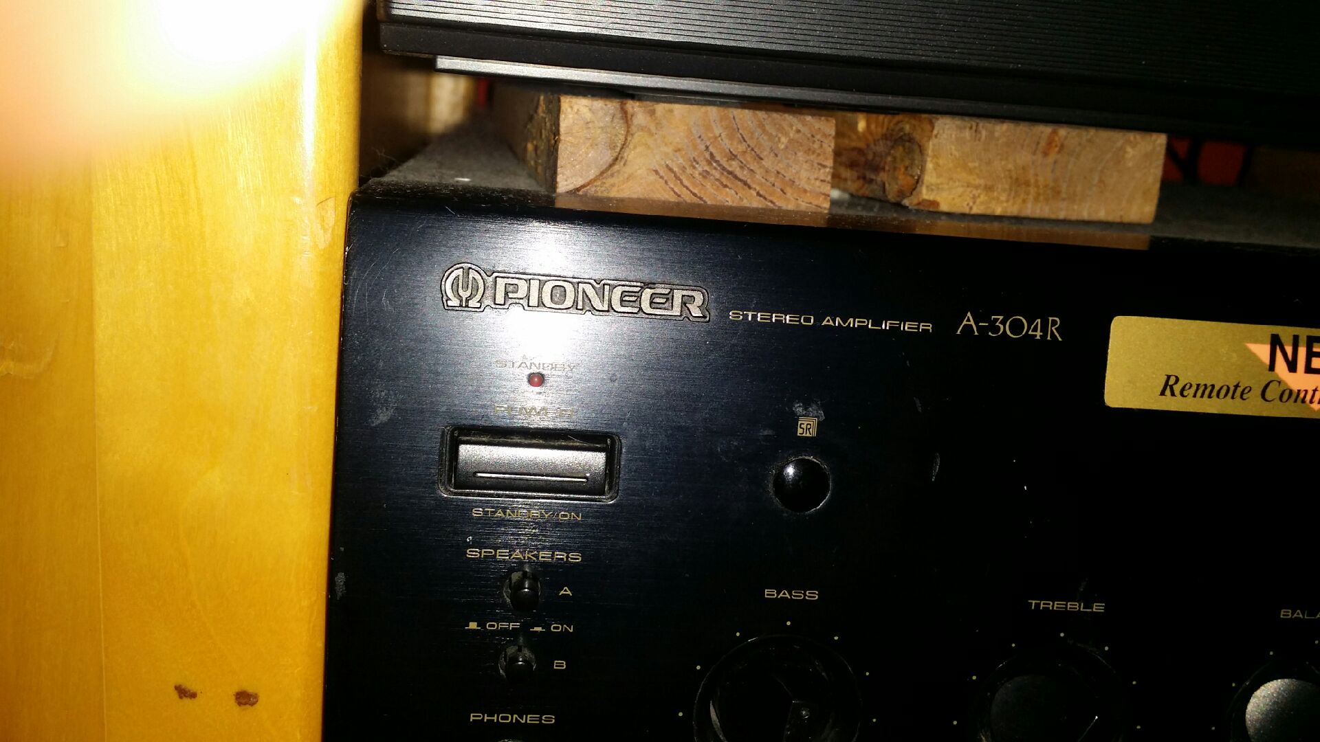

Odkopałem u wujka na strychu stary sprzęt, są to dwie kolumny Tonsil ZG 60-8-60 (Dynamic Speaker AX7) oraz wzmacniacz Pioneer A-304R.
Niestety, stan membran w kolumnach jest tragiczny (załączone zdjęcia). Podłączyłem kolumny do wzmacniacza i wszystko "działa", pomijając lekkie charczenie spowodowane najprawdopodobniej przez rozwalone membrany.
Zastanawiam się nad renowacją kolumn a właściwie nad tym czy jest sens?
Znalazłem komplety membran z górnym zawieszeniem i cewkami:
średniotonowy - http://www.skleptonsil.pl/510265/orygin ... -gdm-10-80
niskotonowy - http://www.skleptonsil.pl/510279/orygin ... 0-50-8-ohm
wysokotonowy - http://www.skleptonsil.pl/837930/membra ... oryginalne ALBO http://www.skleptonsil.pl/484009/membra ... oryginalne (nie jestem pewien)
Cała zabawa wydaje się kosztować ~130zł + robocizna przy wymianie. Zasadnicze pytanie - Czy warto te kolumny reanimować?
Będę bardzo wdzięczny za wszelkie sugestie :)

Dolicz jeszcze koszt gąbki wewnątrz bo pewnie też do wymiany.

Tylko nie gąbki wewnątrz... Żadnego tapicerskiego gównienka tam nie wkładaj bo wszystko zepsujesz. To dosyć ciekawa konstrukcja przez zastosowanie takiego a nie innego niskotonowca w obudowie z otworem stratnym. Czy warto? To nie moja sprawa... Ja nie lubię tej klasy przetworników średnio i wysokotonowych na filtrach I rzędu (6db/okt) i tyle. Co nie znaczy, że te kolumny są złe. Ocenisz sobie to sam jak je zrobisz ale musisz zrobic je dobrze zwłaszcza od strony do której zapewne w tej chwili przykładasz najmniejsza uwagę - wytłumienie!!!! To obudowa z otworem stratnym. Jej sposób wytłumienia zadecyduje o jakości basu. Obudowe musisz wytłumic jak zamkniętą czyli całkowicie. Zadnej gabki tapicerskiej!!! Jezeli juz gabka to tylko specjalna akustyczna. Najlepiej i tej unikaj bo drogie a efekt wcale nie lepszy niż na tańszych materiałach. Najlepiej zastosować różne gęstości to wtedy te rzadsze i na srednicy dobrze sie zaznaczą. Na sciany kolumn nałóż coś gęstego - ja uwazam, ze najlepsza jest wełna mineralna np isover ale sa dostępne rózne maty. Pocztaj troche i zastosuj cos taniego - nie ma co przesadzać. Dalej moze byc filc i reszta z gęsto upchanej watoliny - wełna owcza to przesada przy tej klasy głosnikach. Ilośc watoliny ekserymentalnie dajesz słuchając wpływu na bas. Otwór stratny to coś takiego co pozbawia obudowe zamknieta poduszki powietrzenej i polepsza impuls. Trzeba poeksperymentować z wytłumieniem aby znaleźć najlepsze rozwiązanie. Gdn 20/40 to popierdułka i to nie bedzie zestaw do masowania wątroby basem ale jak go zrobisz dobrze to wprawne ucho napewno to doceni bo basu nie bedzie ogrom ale bedzie naprawde dobrej jakosci - dynamiczny i różnorodny i bedzie go troszke więcej niz z samej obudowy zamknietej.
Obudowa stratna ma ogrom zalet i nie wiem czemu obudowy stratne sa tak mało popularne... Wszystko pochłonał dzisiaj bassrefleks swoim cięzkim i zamulającym basem...
Ja błądzę gdzieś po środku...

Nie chodzi tu o zastosowaną technikę tylko dopasowanie parametrów obudowy i jej strojenia do parametrów głośników niskotonowych.
Do głośników z niskim Qts obudowa stratna się nie nadaje.
Dla głośników, które w obudowie zamkniętej (zbyt małej do parametrów głośnika) osiągają Qtc>1 dobrze dobrany otwór stratny to ratunek.
Obniża dolną częstotliwość graniczną, rozmywa rezonans, a nawet pozwala zagrać głośniej bez zniekształceń.
Ku zgorszeniu właścicieli wytworów altusopodobnych zawsze zatykałem skarpetkami (najlepsze frotee) dziury. Basu było słuchowo mniej ale był lepszej jakości. Luźno upchnięta skarpeta to tłumiony basrefleks, a mocno szczelna zbliża do obudowy zamkniętej o słabej dobroci. Jakimś rozwiązaniem jest też zrobienie z materiału rurki. Niech słuch decyduje co najlepiej zabrzmi. Warto posłużyć się nagraniem z solem kontrabasu do testu.
