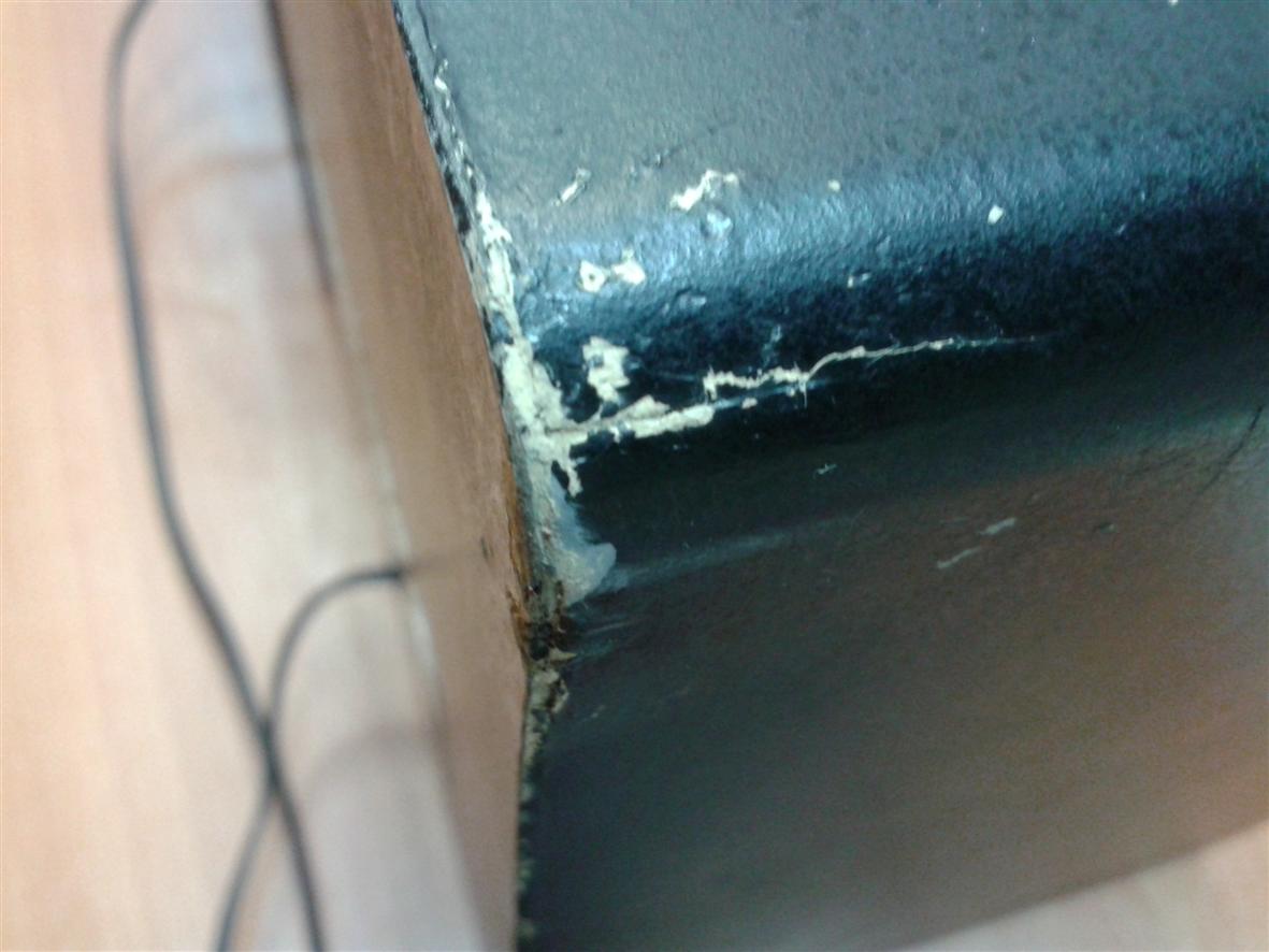

dotarły do mnie takie kolumienki jak RFT corona , ale niestety kurier pozwole sobie nie pisać #*#*&#&#&#&^# no to pod adresem kuriera , hm pierdykął kolumnami o chodnik no i w jednej nastąpiło pękniecie na długości około 3-4 cm na rancie czym można to skleić aby później zeszlifować wyrównać pod lakier?
czym skleić pękniecie kolumny???

Proponuję coś takiego
https://www.leroymerlin.pl/farby-lakier ... l1160.html
Można go użyć jak szpachli do drewna a po zaschnięciu obrabiać mechanicznie czyli doszlifować i pomalować. Stosowałem wiele razy do różnych rzeczy i nigdy nie zawiódł.

Takte ubytki mozna wypelnic mieszanką kleju wikol z pyłem z trocin. Dobrze się taka mikstura sprawdza w późniejszej obróbce np szlifowaniu

znalazłem coś takiego
http://www.dragon.com.pl/produkt.html?id=365
