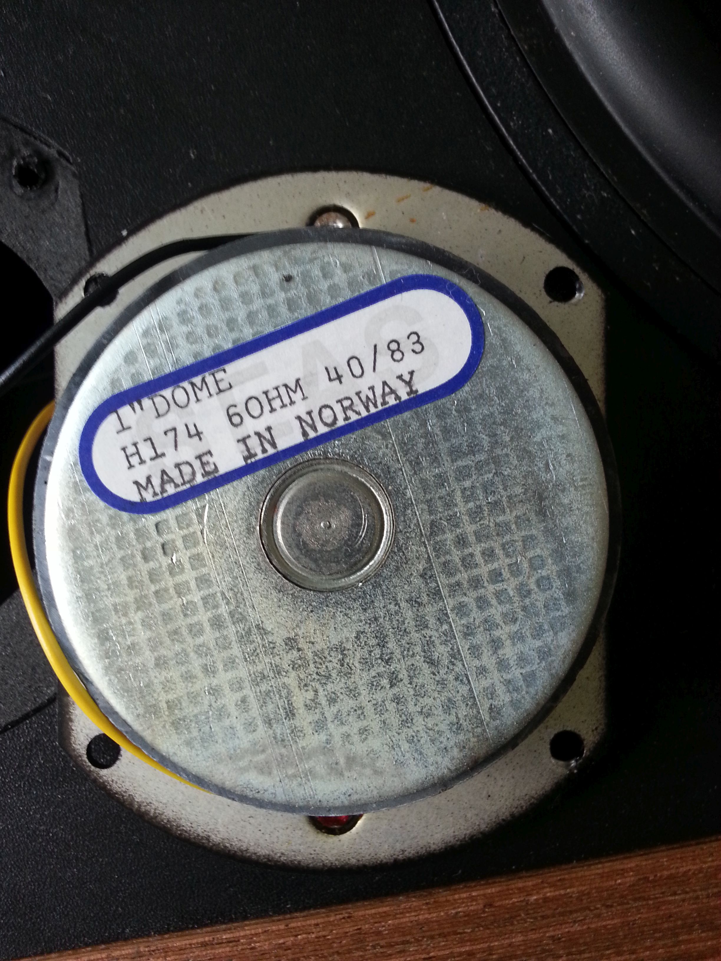

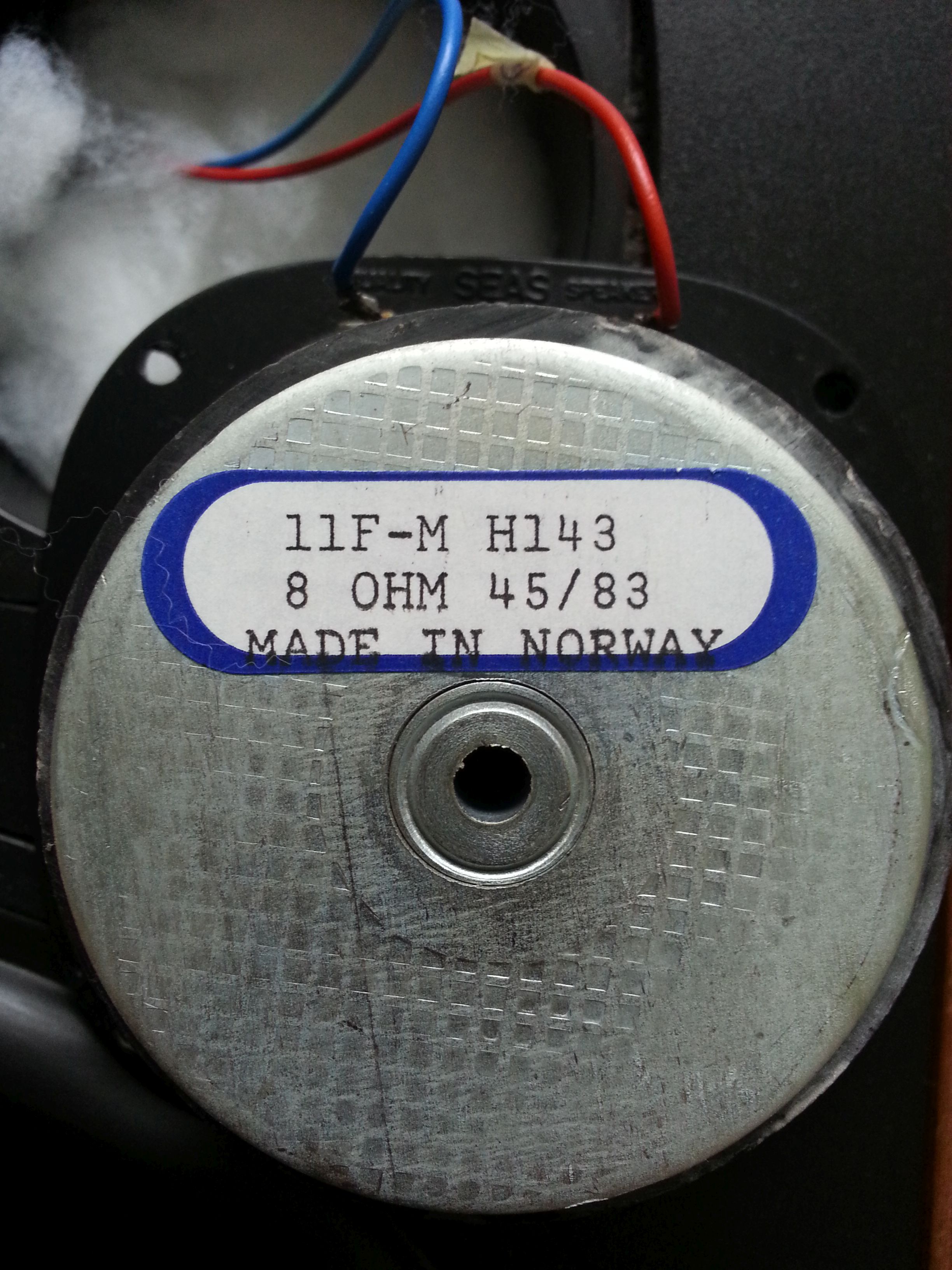

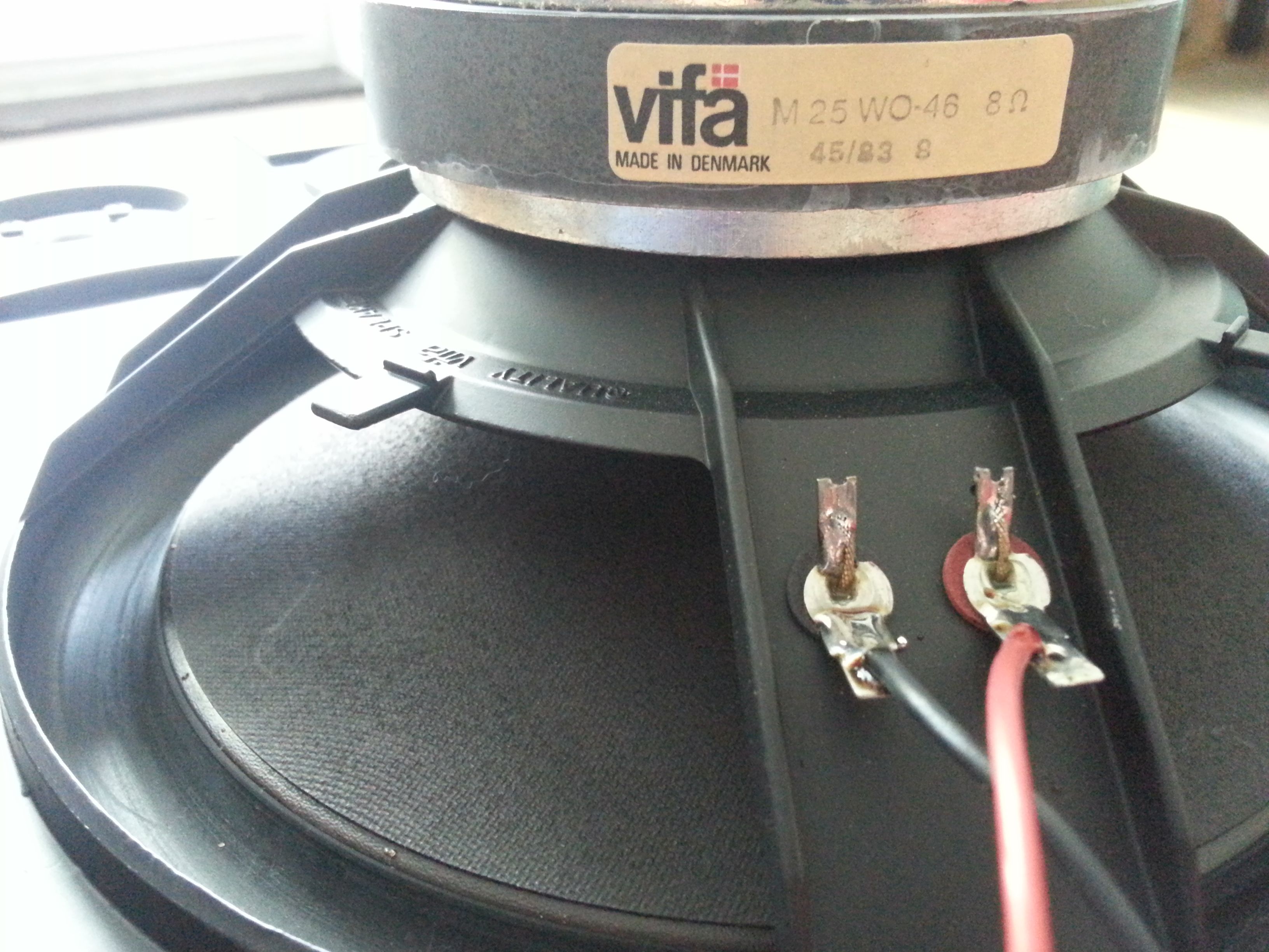

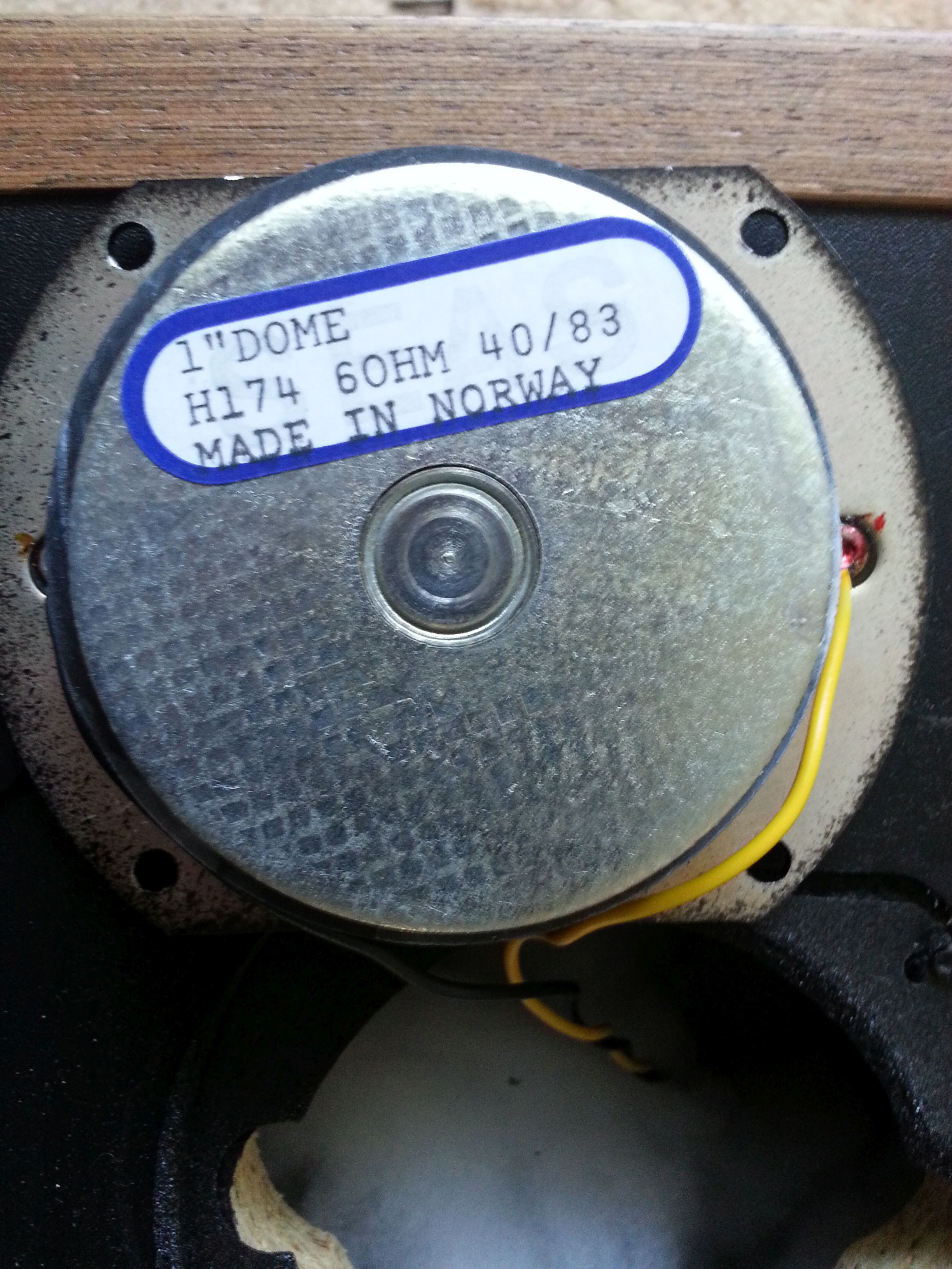

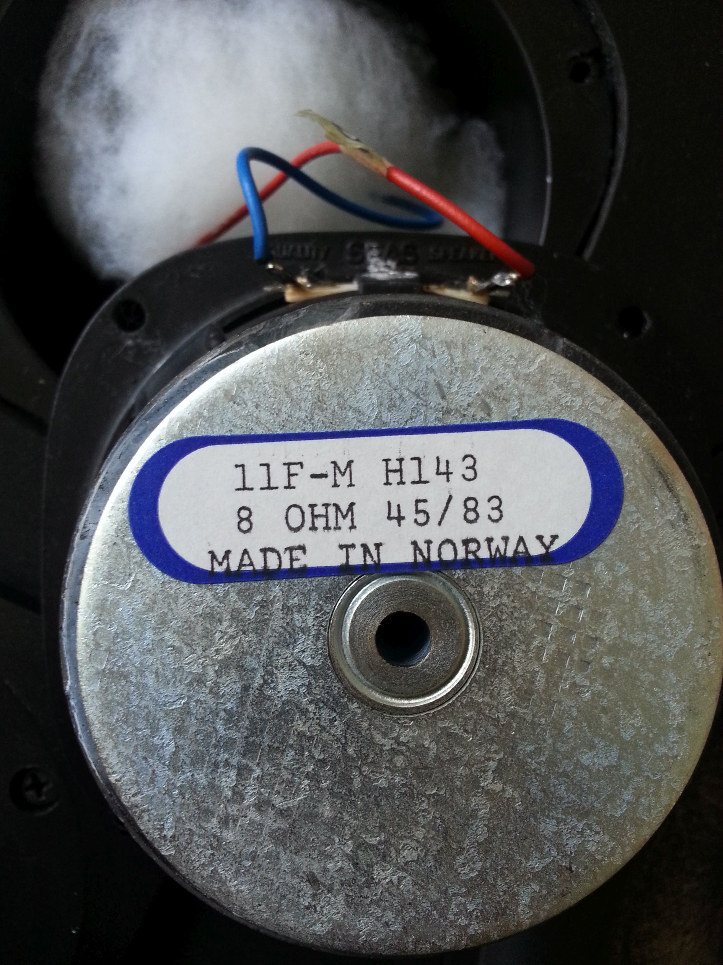

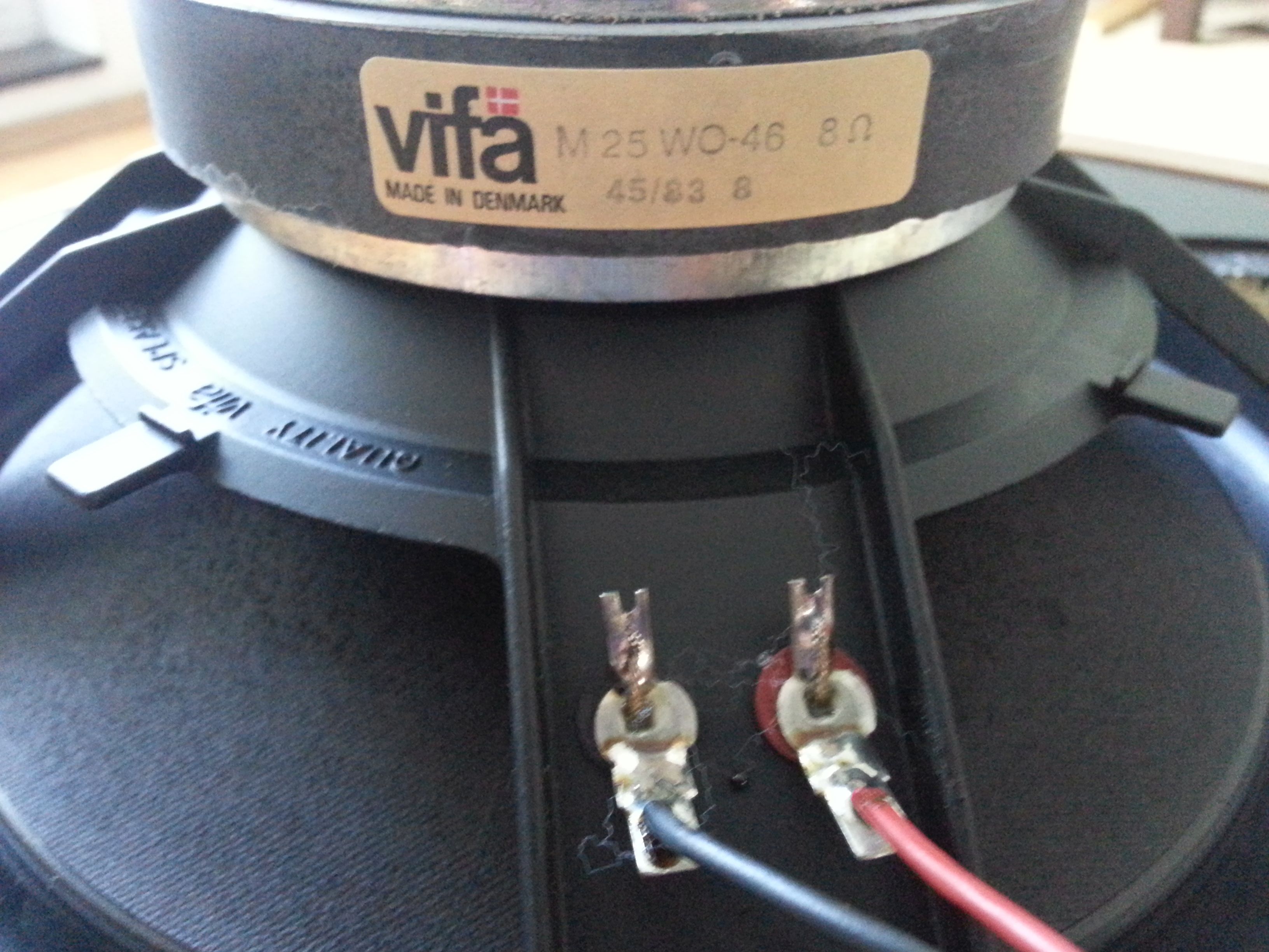

Pozwolę sobie podpiąć się pod temat, przygarnąłem kolumienki Arcus TM 85 i no właśnie... niby wszystko jest super w zestawieniu z Mission 701 szersza scena, świetny bas, więcej szczegółów, wykop i na tym koniec... Na minus czasami trochę zbyt drażniące wysokie oraz rzecz która mnie najbardziej denerwuje brak średnicy, nie wiem czy brak to dobre słowo ona jest ale jakaś taka mdła, wyblakła nie potrafię tego dobrze opisać. I tu pytanie czy te kolumny tak grają czy mam coś nie tak ze sprzętem? Dla porównania podpinałem do wzmacniacza jak w podpisie i do Sony STR-840, ten ostatni ma większą moc a to podobno trudne do wysterowania kolumny ale efekt bez zmian. Sprawdziłem zwrotnice wszystkie kable przylutowane nic nie lata, wszystko wygląda raczej ok. Macie może jakieś pomysły?

Re: Kolumna nie gra pełnym pasmem
Najprościej byłoby sprawdzić czy głośniki grają solo - tzn podać na nie sygnał i sprawdzić co się dzieje. Potem sprawdziłbym zwrotnicę, czy któryś z elementów nie jest np zużyty ew. podmieniony (nie oryginalny). Winą mogłyby być również nieoryginalne głośniki - zwłaszcza wysokotonowce potrafią przykryć pasmo, choć z tego co piszesz, wydaje się że problemem są niskie tony które - mulą.
Nie wiem czy to ma sens ale jak sprawdzałem poprzez przyłożenie ucha do głośnika każdego po kolei podczas odsłuchu to wysokotonowy dawał najgłośniej niskotonowy był następny a średnio był słabo słyszalny ale coś tam dawał. Po pracy sprawdzę jakie mam głośniki w tych kolumnach. Może to jest jakiś trop.
