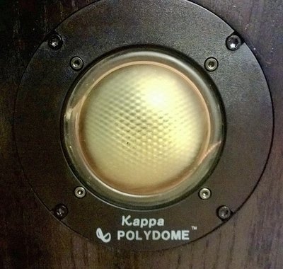

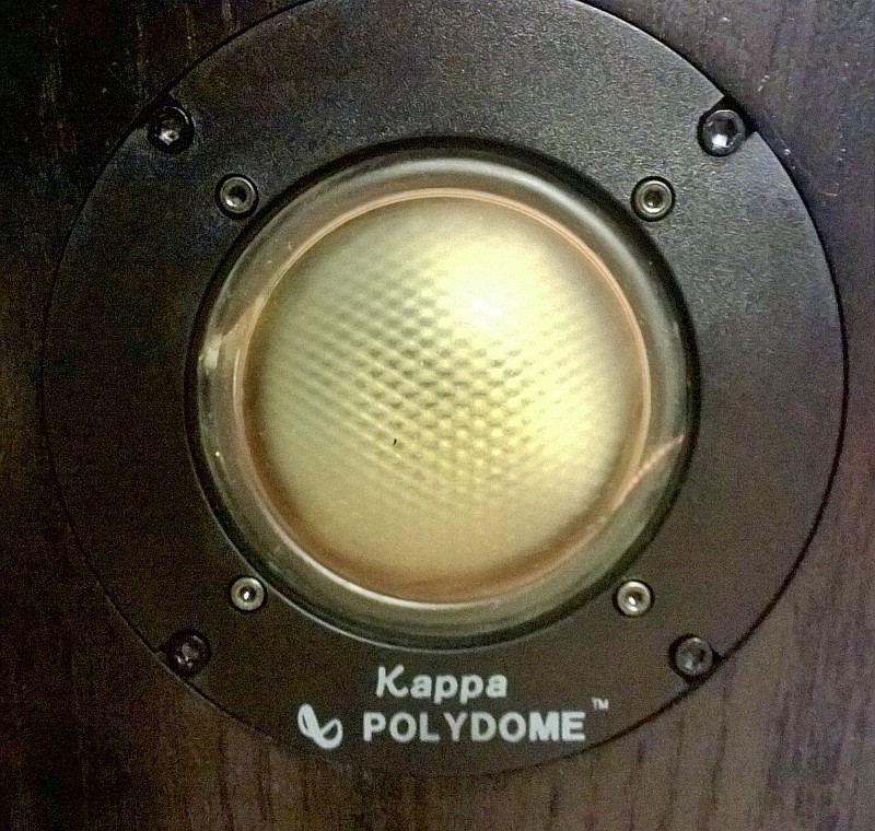

Stałem się posiadaczem leciwych kolumn Infinity Kappa 6.2i. Korci mnie, żeby spróbować wyczyścić, a następnie poddać konserwacji membrany (kopułki) głośników POLYDOME. Chcę je delikatnie rozłożyć, membrany przemyć wodą z dodatkiem mydła i po wyschnięciu nanieść na nie preparat CarChem Polymer Rubber & Plastic Protectant, który powinien spowolnić proces starzenia i polepszyć elastyczność. No i oczywiście może uda się pozbyć tego czegoś co widać na fotkach. Nie wiem czy to jest bród czy przebarwienie, którego już się nie usunie. Może ktoś z szanownego grona robił podobny zabieg i podpowie co robić a czego nie robić, żeby nie zepsuć.

Najlepiej nie ruszać, bo mogą łatwo popękać. No i obowiązkowo maskownice załóż, żeby na nie światło nie padało.
Ludzie niby wymieniają te kopułki, ale już chyba trudno dostać nowe.

Zbyszek ma rację.
Zostaw je tak jak są.
Te kopułki z czasem stają się bardzo kruche i łatwo je połamać a wymienić je będzie ciężko bo poprostu nie ma ich w sprzedaży. Kiedyś ktoś sprzedawał przezroczyste silikonowe na ebay ale podobno matowiały.

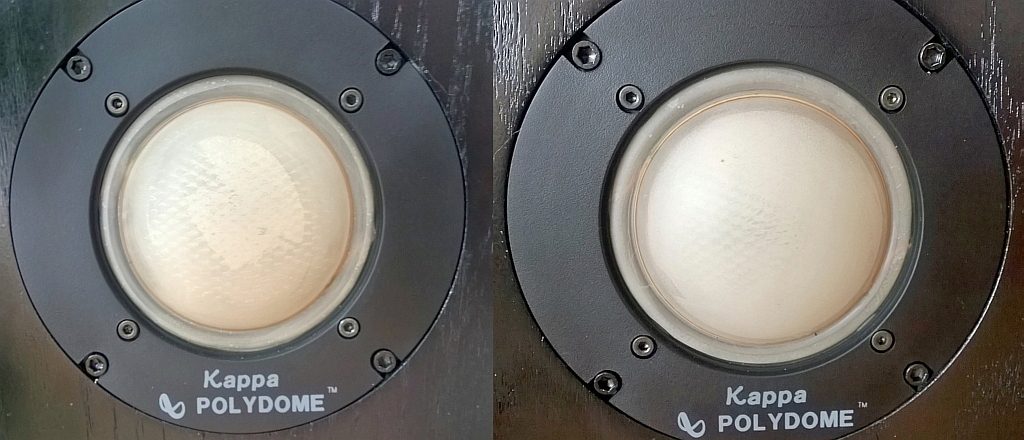

Nie wytrzymałem ...
Z duszą na ramieniu wyczyściłem kopułki. Nic nie uszkodziłem i cieszę się jak dziecko

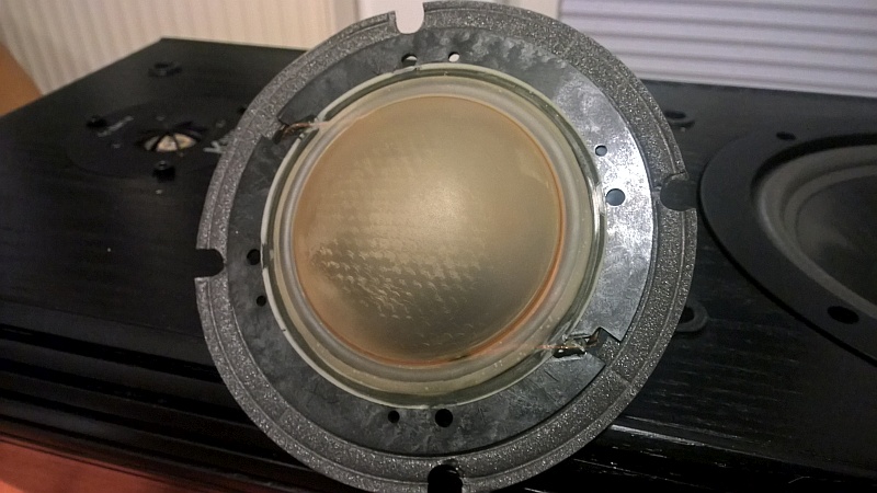

Nie wiem czy zmiękły.
Na wewnętrznej stronie kopułki osadził się biały pył, który dość mocno przywierał do jej powierzchni. Przypuszczam, że ta warstwa powstała na wskutek utleniania się materiału z którego wykonana jest kopułka. Z biegiem czasu jest tego coraz więcej i tworzy się dodatkowy "film" na powierzchni. Usunięcie tego pyłu i posmarowanie kopułek specjalnym preparatem o którym pisałem w 1 poście powinno zahamować utlenianie i pozwolić na wydłużenie czasu zachowania dobrej kondycji membran. O względach estetycznych już nie wspominam. I gra tak jakby lepiej

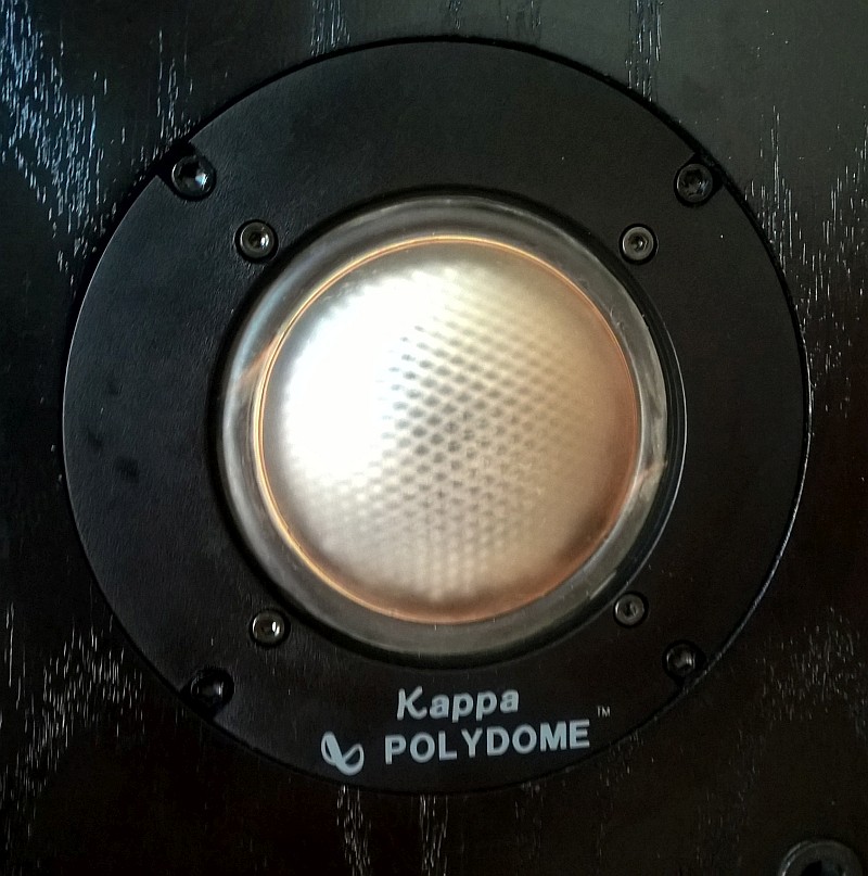

Re: Infinity Kappa 6.2i, konserwacja średniotonowych
Kappy cały czas dobrze służą. Od tamtej pory nic z nimi nie robiłem. Kopułki niestety nie wyglądają tak jak po czyszczeniu. Wpis powyżej prowokuje do ponownego zabiegu

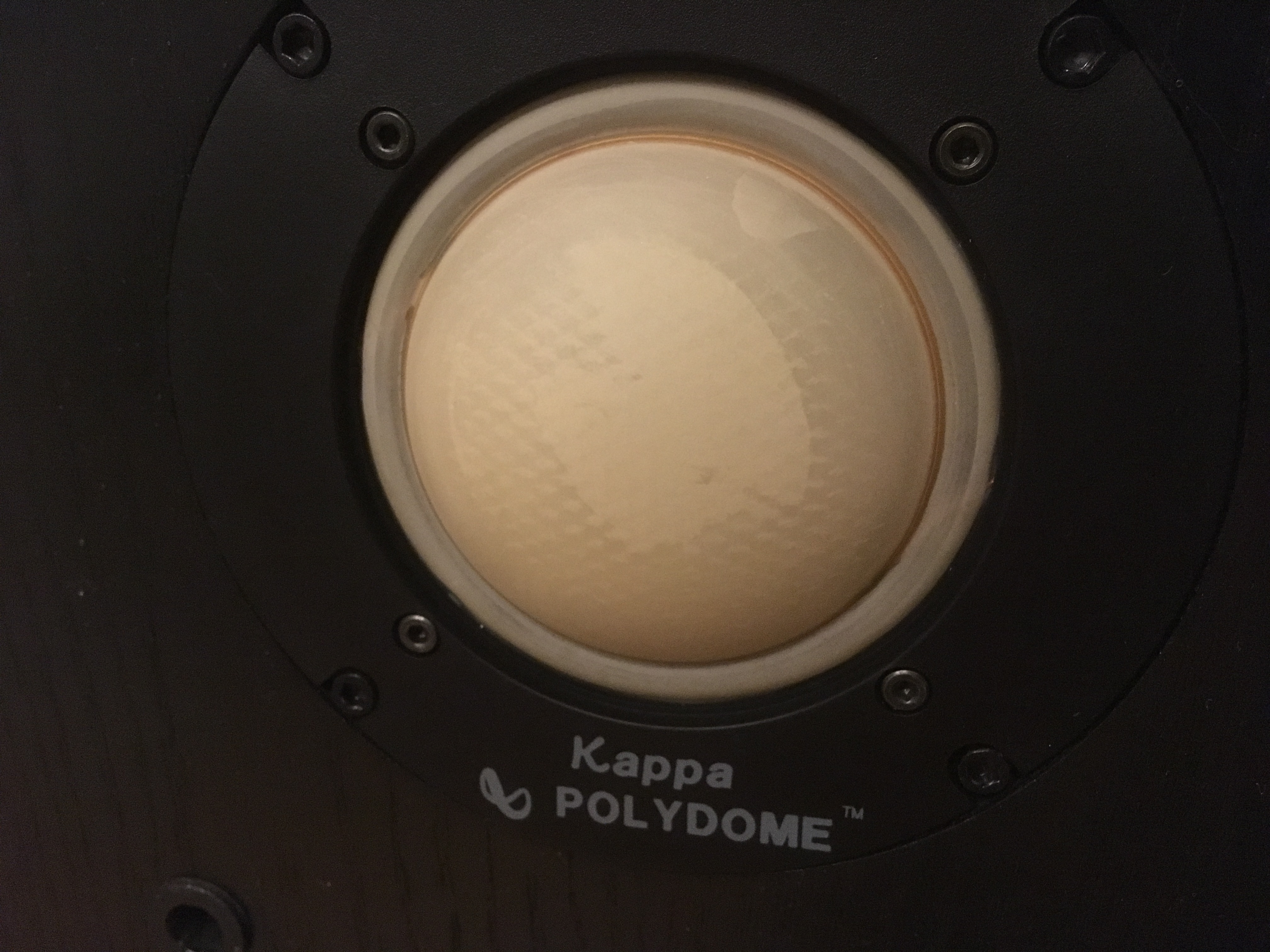

Widać że to syzyfowa praca, membrany wyglądają praktycznie tak samo jak przed konserwacją
Ciekawe czy jest jakiś lepszy środek do zbezpieczenia efektu. Czy zauważyłeś jakieś zmianny w twardości kopułki?
