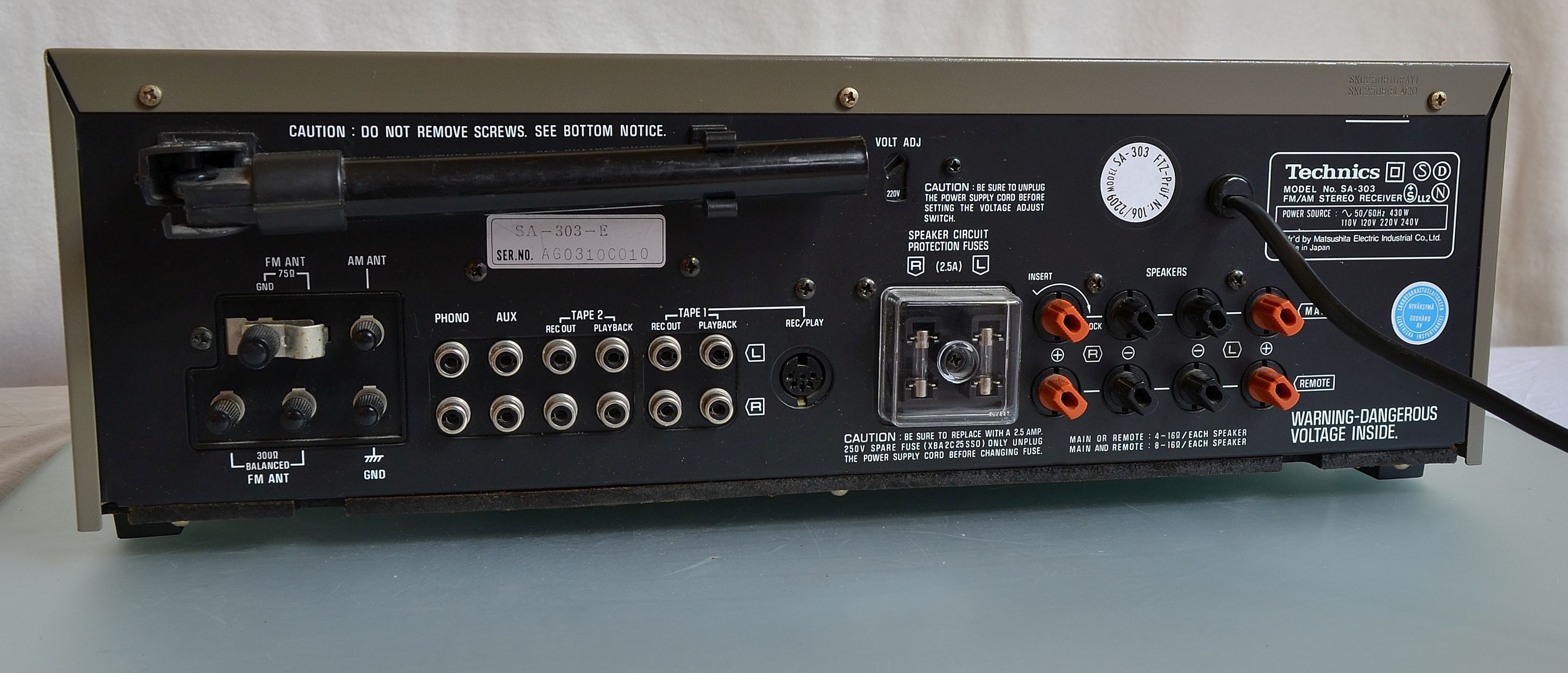

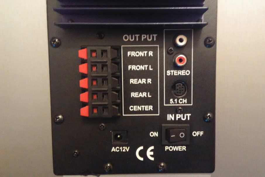

Gniazda subwoofer.jpgChciałbym w zestawie wykorzystać posiadany subwoofer, ale nie wiem jak się zabrać do podłączenia.
Ma to pasować do Technics'a, który ma takie gniazda jak wyżej, a sub takie jak niżej:
Poradzicie "łopatologicznie" co z czym, jakimi kabelkami i czy ma to sens?

Będzie ciężko. Technics nie ma wyprowadzonego wyjścia z pre-ampa. Pewnie można by to łatwo dorobić, ale wymaga ingerencji lutownicą w środku.
Nie próbuj raczej podpinać się pod wyjście REC OUT bo to wyjście nieregulowane i sub zagra na maksymalnej mocy.

Możesz wpiąć się pod jedno z wyjść REC OUT pętli magnetofonowych (wszystkie pozostałe gniazda to wejścia, poza DIN5 które robi za wejście/wyjście).
Powinno zadziałać.
Łopatologicznie: bierzemy interkonekt 2xRCA - 2xRCA, wpinamy po stronie wzmacniacza w Tape 1/2 Rec Out, a po stronie subwoofera do wejścia stereo.
Oczywiście jeśli sub nie posiada własnej regulacji głośności to obawy są jak najbardziej zasadne i nie powinno się tego robić.
Powinno zadziałać.
Czemu zakładasz że sub nie posiada własnej regulacji? Szczególnie że to subwoofer aktywny?chudy_b pisze:Nie próbuj raczej podpinać się pod wyjście REC OUT bo to wyjście nieregulowane i sub zagra na maksymalnej mocy.

Bo jej nie widaćWojtek pisze:Czemu zakładasz że sub nie posiada własnej regulacji?
Po zastanowieniu, wydaje mi się, że sub powinien mieć własną regulację. To chyba kompletny wzmacniacz 5.1. Kolumny stereo można podpiąc po wyjścia na subie a technicsa potraktować tylko jako pre gramofonowe i selektor wejść. Oczywiście zagra to pewnie marnie.

Dzięki, spróbuję. Sub ma regulację głośności, ma wzmacniacz.

Zadziałało, ale efekt żałosny. Sub wędruje z powrotem do piwnicyWojtek pisze:Możesz wpiąć się pod jedno z wyjść REC OUT pętli magnetofonowych (wszystkie pozostałe gniazda to wejścia, poza DIN5 które robi za wejście/wyjście).
Powinno zadziałać.
Dzięki za pomoc.

No właśnie. Dlatego ma terminale głośnikowe pod 5.1chudy_b pisze:To chyba kompletny wzmacniacz 5.1.
