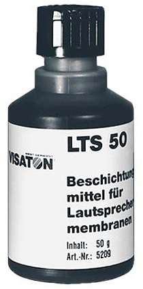

LTS 50 Płyn do impregnacji membran. Testował ktoś z was ?
Cena 36,70 zł
Cena 36,70 zł

- klin
- Posty: 2202
- Gramofon: Thorens 125 MK II
Czyszczenie membran głośników
I to się chyba stosuje do sprzętu estradowego kiedy jest obawa, że Ci namokną od deszczu albo piwa

Eh na upartego nie ma rady
Kopułka to kopułka ,a membrana to membrana.Kopułek nie smaruj żadnymi specyfikami.Membranę jak poprzecierasz wilgotna szmatką to pewnie zostaną Ci plamy.Jak ją przemoczysz to będzie mniej sztywna.WERNIKS stosują ,aby usztywnić membranę.Natomiast Visaton barwi membranę na czarno i wnikając w głąb wpływa na jej charakterystykę.Zakładaj maskownicę podłączaj i daj im spokój
