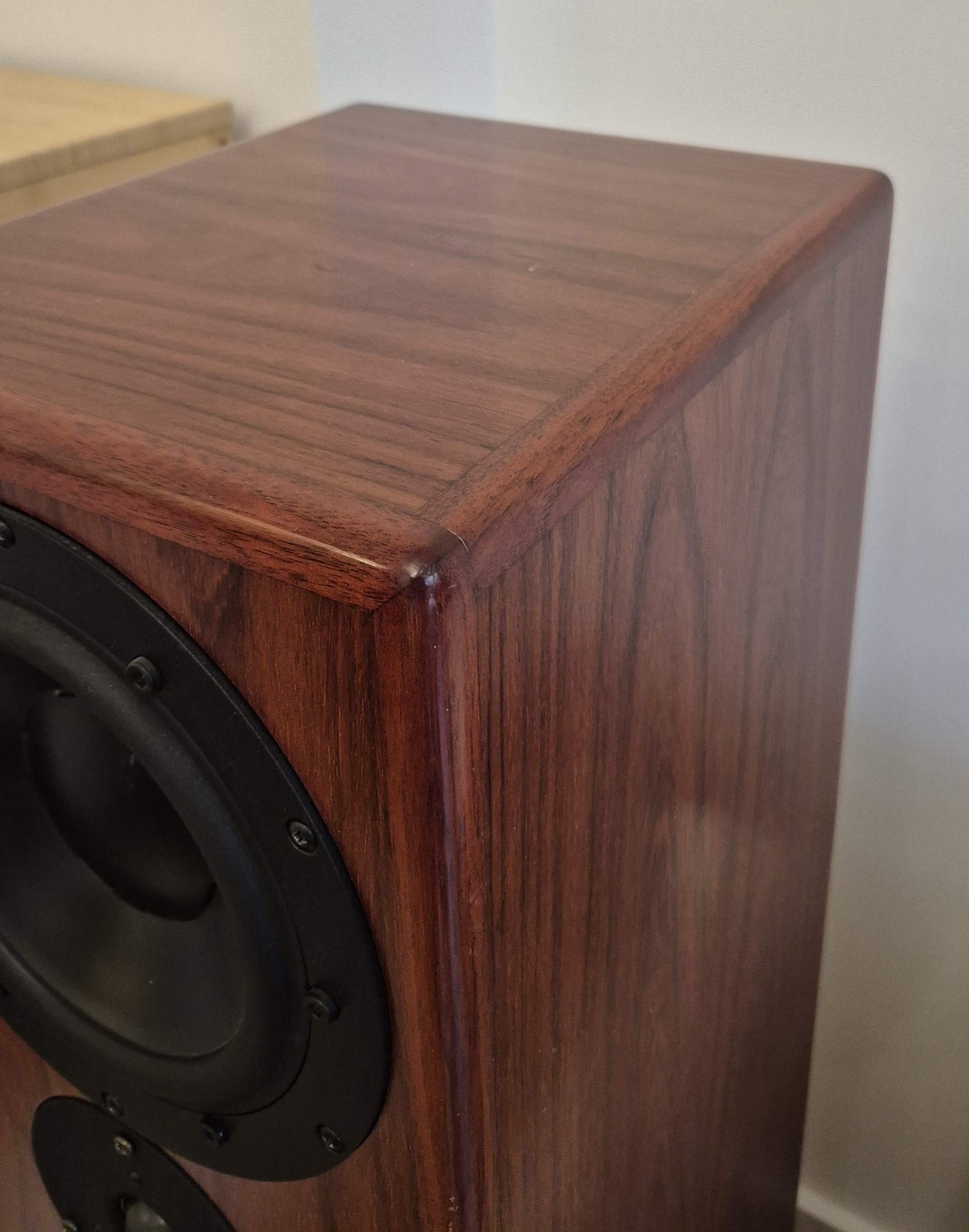

Potrzebuję porady.
Obudowy w kilku miejscach mają małe ubytki lub zarysowania, ale to pikuś.
Kobita mnie namawia, aby nakleić fornir dębowy. Może gdyby to były proste skrzynki to bym się podjął. Ale te zaokrąglenia mnie przerażają. Podpowiedzcie jak ugryźć temat. A może ktoś by się podjął takiej renowacji?

A jak wyglądają te ubytki? Bo patrząc na zdjęcie to nie widzę za dużo. Są opcje spore opcje na efektywne korekty.
Dodam, że skrzynki które masz to lite drewno. A zaokrąglenia pokazują jakość wyrobu i to, że to lite drewno. Nałożenie forniru to degradacja i w zasadzie zniszczenie oryginalnych skrzynek.

No i na tych zaokrągleniach w zasadzie nie da się położyć forniru tak żeby zostały jak teraz są w narożnikach.
To jest orzech? Dość czerwono wygląda. Pytanie czym to pomalowane ale po potraktowaniu papierem ściernym może pojaśniać stracić tej czerwieni.

Piękne lite drewno. Sam finish można zmienić czy to olejowaniem czy woskowaniem pod przygotowaną powierzchnię, tylko po co? Na dąb skoro to nie dąb raczej?

To jest jakąś bejcą pomalowane. Kwestia czy to się głęboko do środka wżarło.

Skrzynia to dwustronnie fornirowana płyta MDF. Gdzieś tam w środku masz wstawki z wiórowej.
Te ćwierćwałki to lite drewno, jakiś egzotyk. Całkiem rasowe materiały.
Wykończenie to jakaś lakierobejca. Standardowy produkt.
Pokaż proszę zdjęcie tych ubytków. Pogadamy dalej w temacie.
Oklejenie fornirem dębowym samych narożników jest fizycznie niemożliwe. Efekt wizualny może być niezadowalająco zaskakujący

Ubytki są powierzchowne. Mogę zrobić wieczorem zdjęcia. Kobita uparła się na naturalny dąb.

Obkleić tak nie obkleisz. Albo nowe ćwierć wałki albo wyrobienie krawędzi na ostro (przynajmniej tych od przodu, te góra dół od biedy da się zafornirować) i wtedy po fornirowanie. Generalnie zawsze się da tylko kwestia zacięcia/nakładów pracy i kosztów.

Tak czy siak pracy będzie bardzo dużo.
Zaproponuję dwie alternatywne opje:
- Zupełnie nowe obudowy zafornirowane w dębie.
- Zupełnie nowe kolumny
