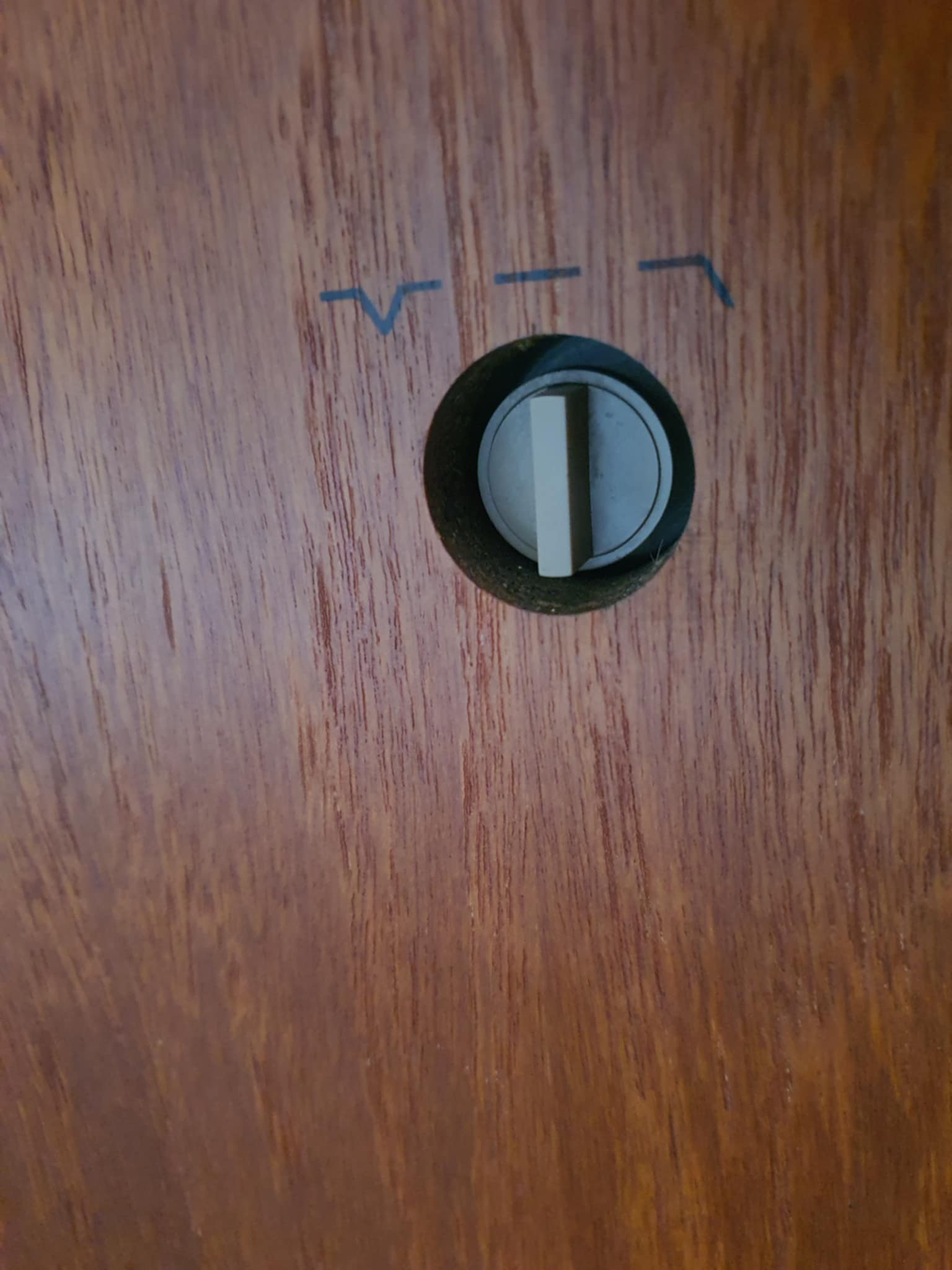

Cześć, kupiłem kolumny Philips 22rh 480 i z tyłu jest pokrętło do regulacji prawdopodobnie tonów wysokich. Jak jest ono że wskazaniem na środek to jest więcej wysokich a jak dam w bok to mniej ale jak dam w drugą stronę to brak reakcji. Czy może ktoś mi podpowie czy tak mam być czy coś nie łączy?.

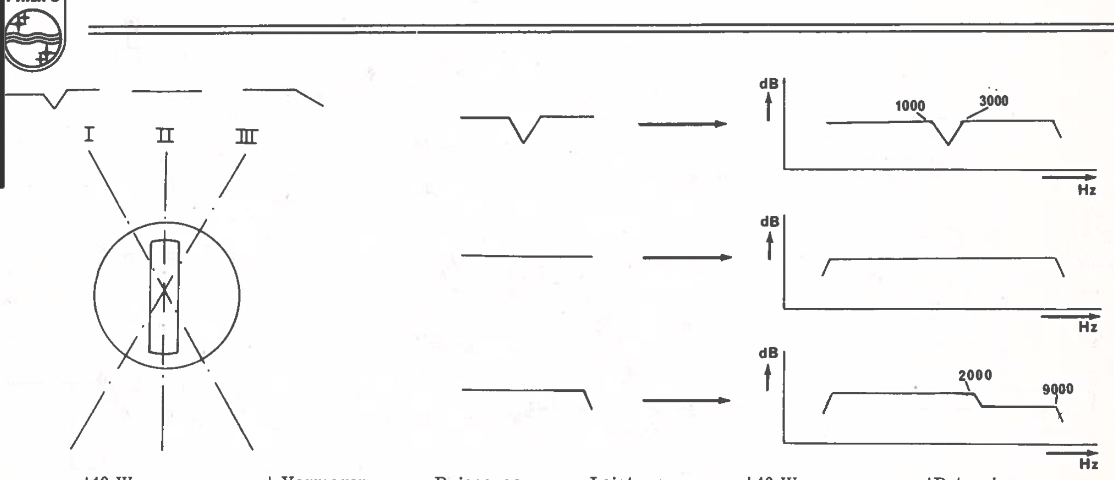

Tu masz service manual
https://wj-it.synology.me/web_doc/Phili ... 2RH480.pdf
Z pięknym rysunkiem jakie częstotliwości przycina filtr.
Swoją drogą fajne głośniki, chyba pierwsze 3way jakie wykonał Philips. Może pochwalisz się zdjęciami? :)

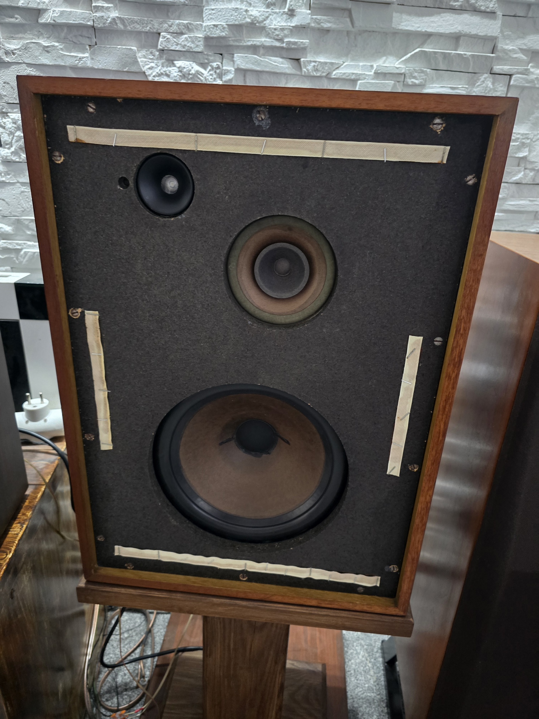

Wszystkie przetworniki oryginalne, zaraz wrzucę fotki, może byc tak jak napisał Wojtek że jak dam w lewo to odcina średnicę, a ja się bardziej wsłuchiwałem w Twitter.

Jak przełączę pokrętło w prawo to odcina tweeter i średnie , jak całkiem w prawo to nic , chyba że to da takie częstotliwości że ich ludzkie ucho nie słyszy.

Według mnie pozycja wyjściowa "0" jest wtedy gdy pokrętło jest w pionie - środkowa kreska.
Wtedy kręcisz w prawo i w lewo. i słuchasz czy są zmiany. Ja bym zostawił na zero i kombinował. Jak już to raczej podmianą wzmacniacza lub sygnału wejściowego. Dodawanie decybeli w różnych pasmach plus ogólnie dodawanie decybeli prosi się o niemiłą niespodziankę w postaci spalonych głośników także uważaj z tym kręceniem.

Jeżeli mówimy w prawo ( 1 zdjęcie) to odcina wysokie i średnie, pozycja po środku wszystko śmiga, w lewo - bez żadnych zmian.

Z obrazków wynika że kręcenie w lewo powinno zdjąc średnicę? :think:

Nadmienię że ta przypadłość jest w obu kolumnach, no widzisz a u mnie w prawo obniża średnie i wysokie

Zajrzał ktoś do dokumentacji (link)? Przecież tam jest jak "krowie na rowie" i potwierdza to co napisał Wojtek:
na lewo zminiejsza środek między 100 a 3000 Hz
na srodku nie robi nic
na prawo zmniejsza najpierw od 2 do 9 kHz i póżniej można by powiedzieć że przycina... podział na zwrotnicy powinien być na 4kHz więc zachodzi również na średnie.
