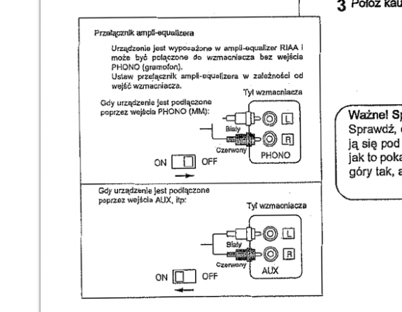

Jest możliwość aby ten dźwięk wzmocnić. Ta "przystawka" to przedwzmacniacz, tyle że ten gramofon posiada przedwzmacniacz: "Dodatkowo gramofon ma wbudowany przedwzmacniacz oraz Equalizer Phono, który umożliwia podłączenie gramofonu do wejścia AUX"

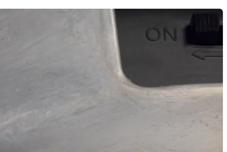

Żeby było bardziej zrozumiale, gdzieś w gramofonie masz przełącznik on/off. Ma być na On. Przłącznik jest pod talerzem dostępny przez dziurę pod matą.
tomszok
- Posty: 2
- Rejestracja: 09 lut 2025, 12:01
Re: Denon DP-29F i soundbar
Witam , pod talerzem jest ukryty włącznik , jest na ON . Po zmianie na Off nie ma ogóle dźwięku. Na ON jest ale bardzo cichy , soundbar musi być na około 90% głośności , malutka wieża pokojowa z wejściem 2 x chinch również około 80 % głośności .
