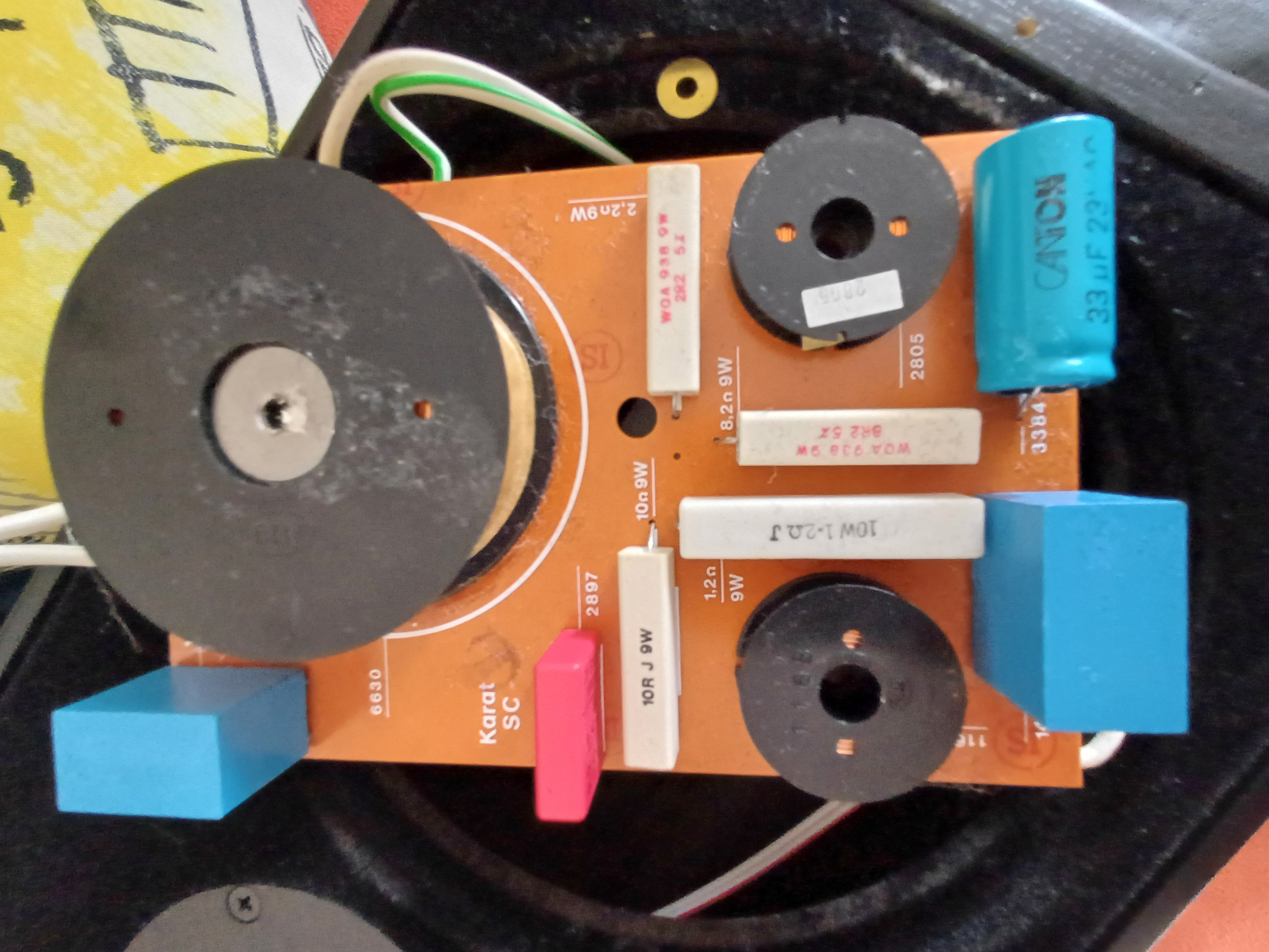

W załączeniu przekazuję zdjęcia zwrotnicy dosyć rzadko spotykanych kolumn canton karat sc. Czy warto wymieniać kondensatory i ew. rezystory w tej zwrotnicy biorąc pod uwagę zastosowane oryginalne elementy? Kolumny mają chyba 32 lata.

Jedyne co mogło się zużyć to ten elektrolit 33uF. IMO warto wymienić na foliowy. Tańsza opcja to MKT droższa MKP. Obydwie są istotnie większe od fabrycznego elektrolitu ale jest on zamontowany przy krawędzi, więc powinno się dać zamontować folie (ok. 6cm długości przy ok. 3cm średnicy).

Zgadzam się że elektrolit pewnie nie trzyma już parametrów. Jeśli filtruje bas to i dobrej jakości elektrolit może się tam nieźle sprawdzić.
Ja nie próbowałem mam polipropylenowe ale dobrej jakości bo jest różnica w porównaniu do budżetówki np. CrosCap. kolega używa dużej pojemności markowe elektrolity i też zauważył poprawę.

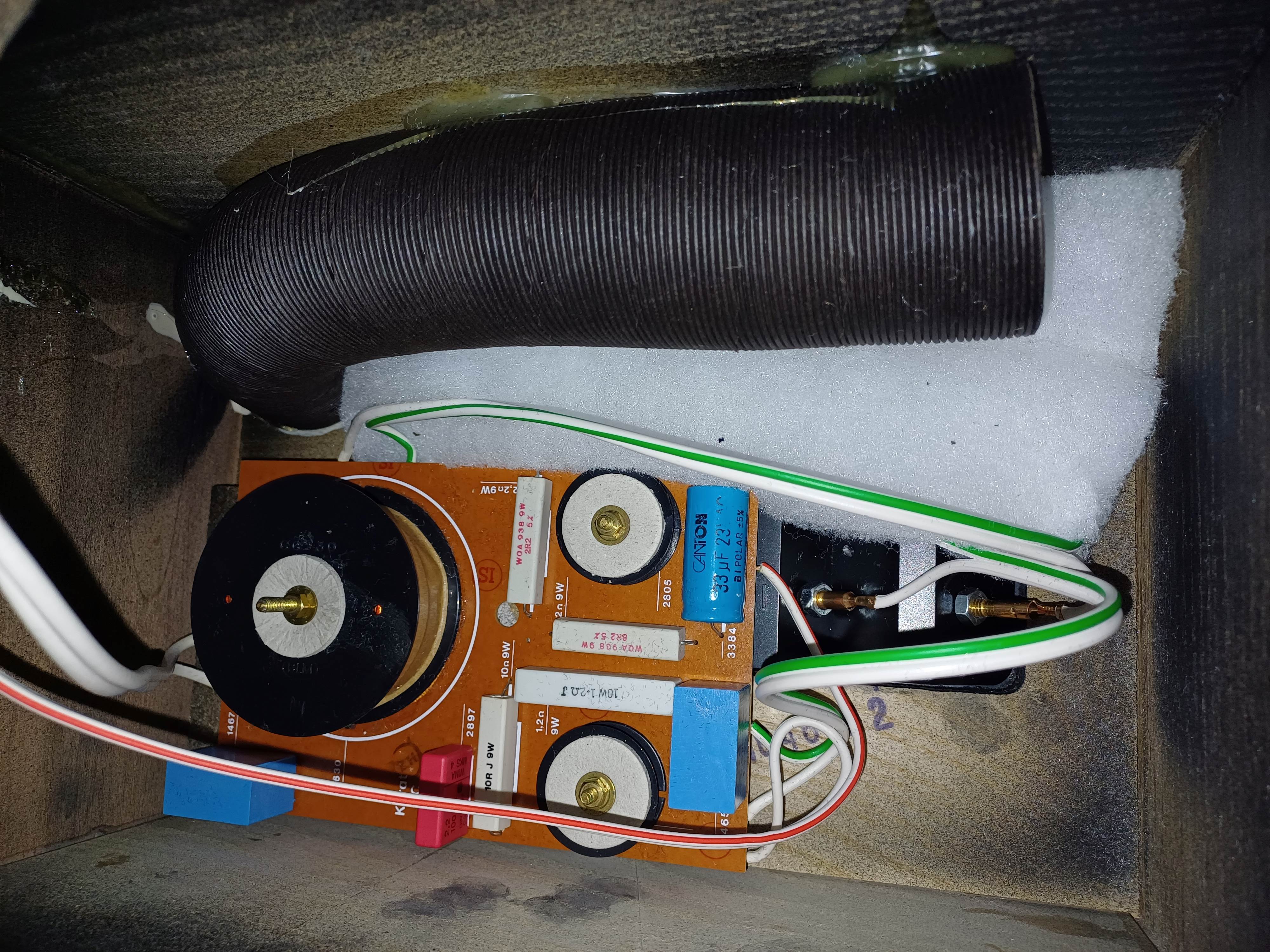

Ta kolumna ma w ogóle ciekawą konstrukcję, wewnątrz jest dość ciasne wypełnienie taką jakby syntetyczną gąbką, a z drugiej strony jest to konstrukcja konstrukcja otwarta z wykrzywionym tunelem BR. Na zdjęciu tylko część wypełnienia, reszta wyciągnięta, żeby dostać się do zwrotnicy.
