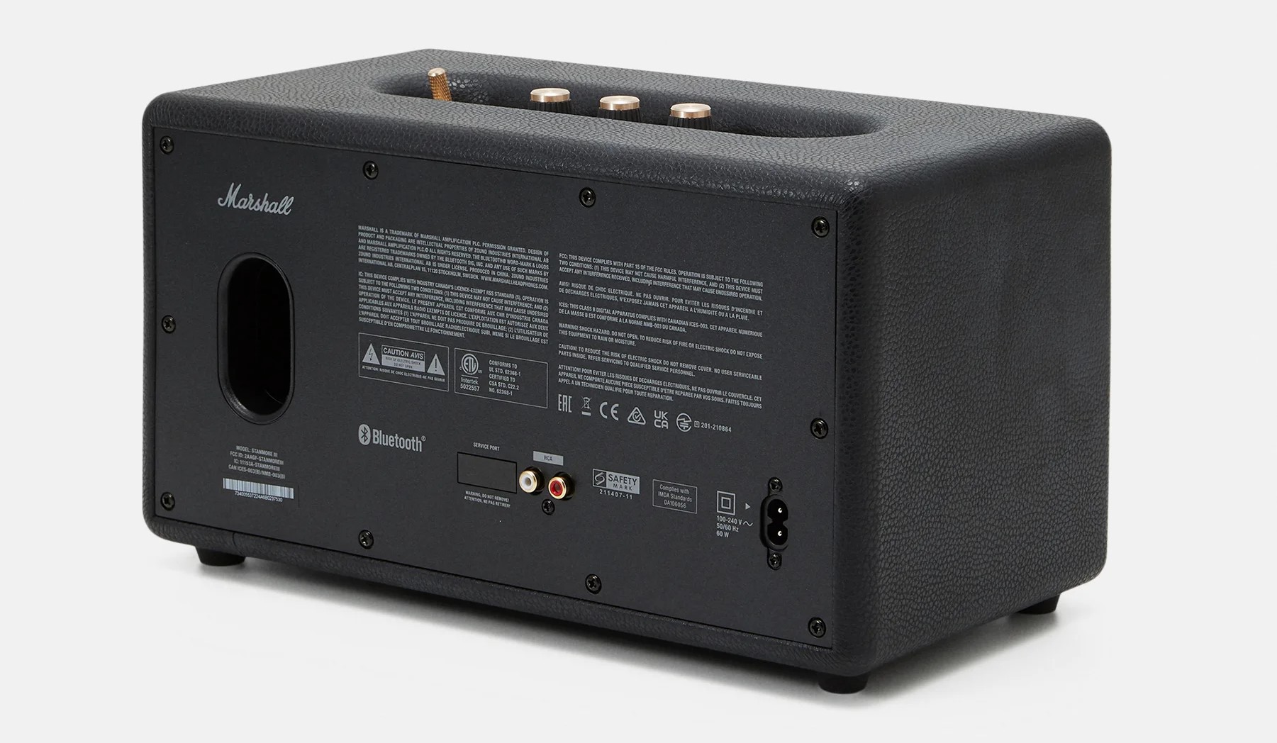

Dzisiaj sobie obejrzałem ten głośnik i taka uwaga: kabel musi być z jednej strony zakończony wtykami Cinch a z drugiej mini jack. Głośnik ma gniazdo liniowe mini jack.
dale
Posty: 3010
Lokalizacja: Lublin
Re: Marshall Stanmore III + gramofon
Post autor: dale »
Jaculek pisze: ↑
29 lip 2024, 21:24
Z tego co widziałem to ma selektor wejść:bluetooth aux(jack) j RCA...
Jaculek
Posty: 2438
Gramofon: Dual 704, 721
Lokalizacja: Świętochłowice
Post autor: Jaculek »
Musiałem doznać zaćmienia. Nie zauważyłem tych złączy z tyłu obudowy, a patrzyłem na nią uważnie (choć z góry) :think:

Ma wejścia RCA, tak więc standardowy interkonekt wystarczy.
