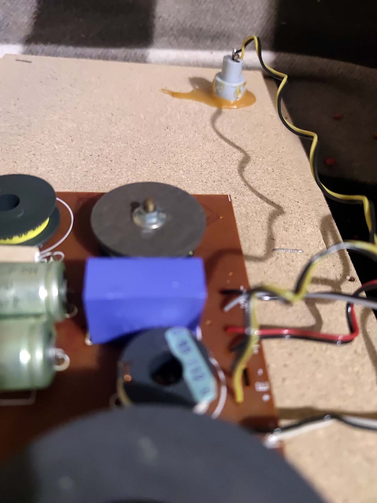

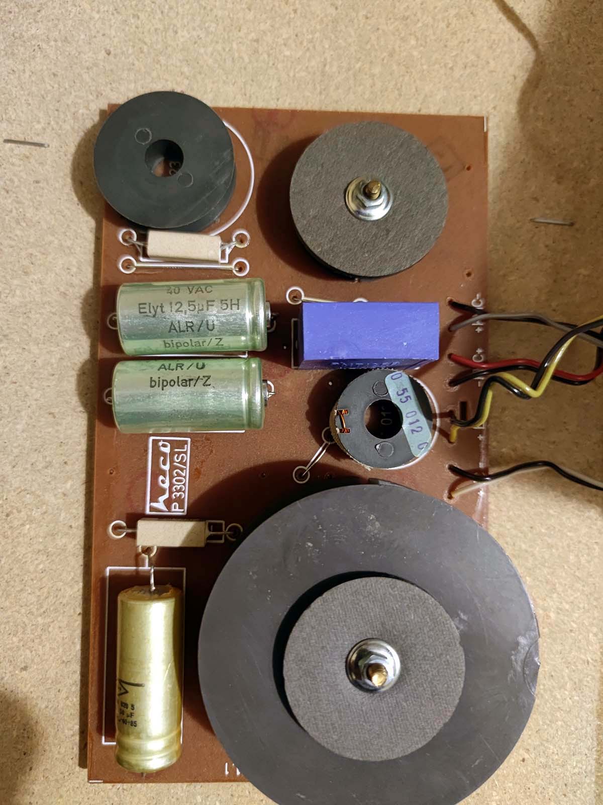

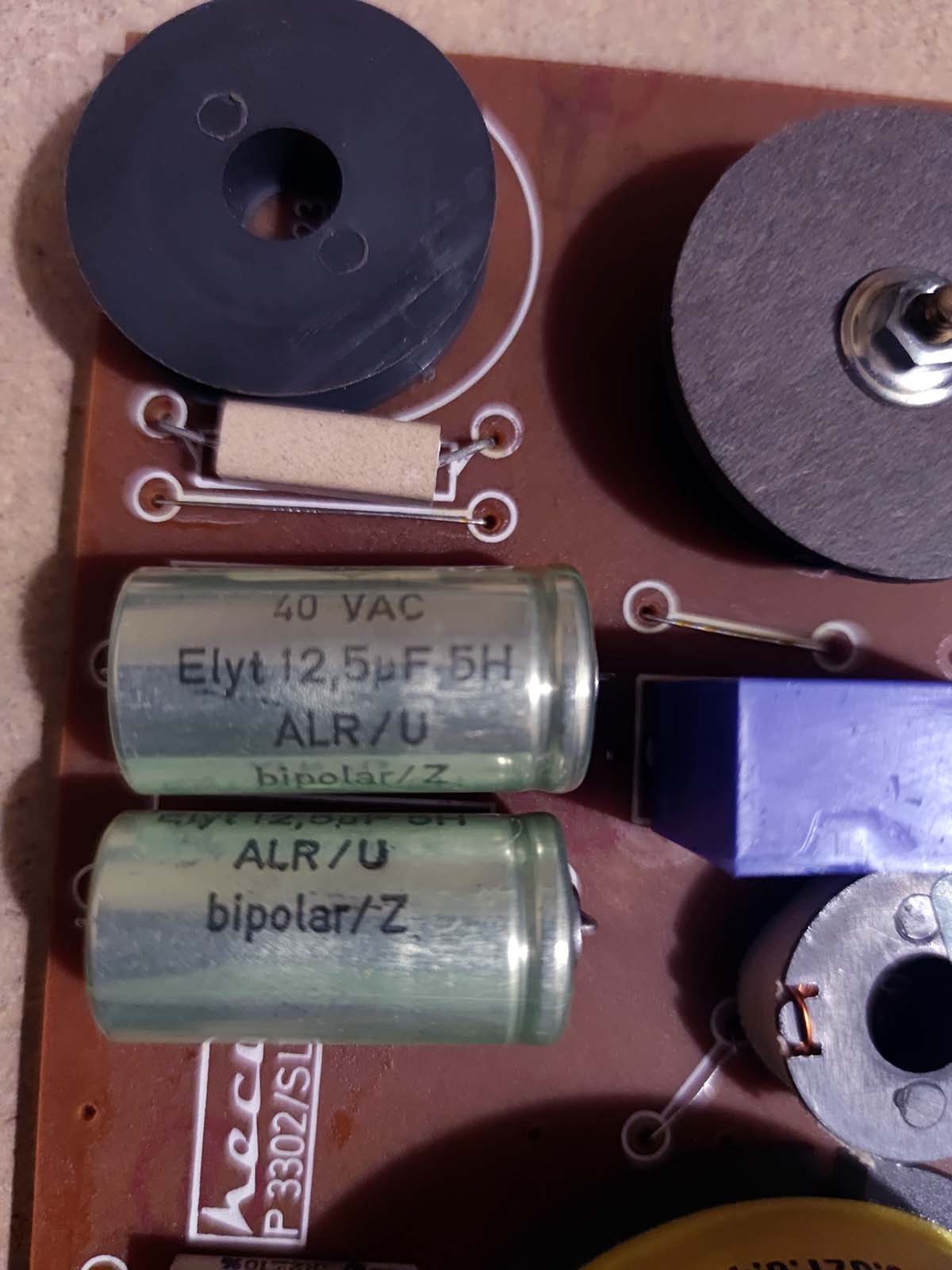

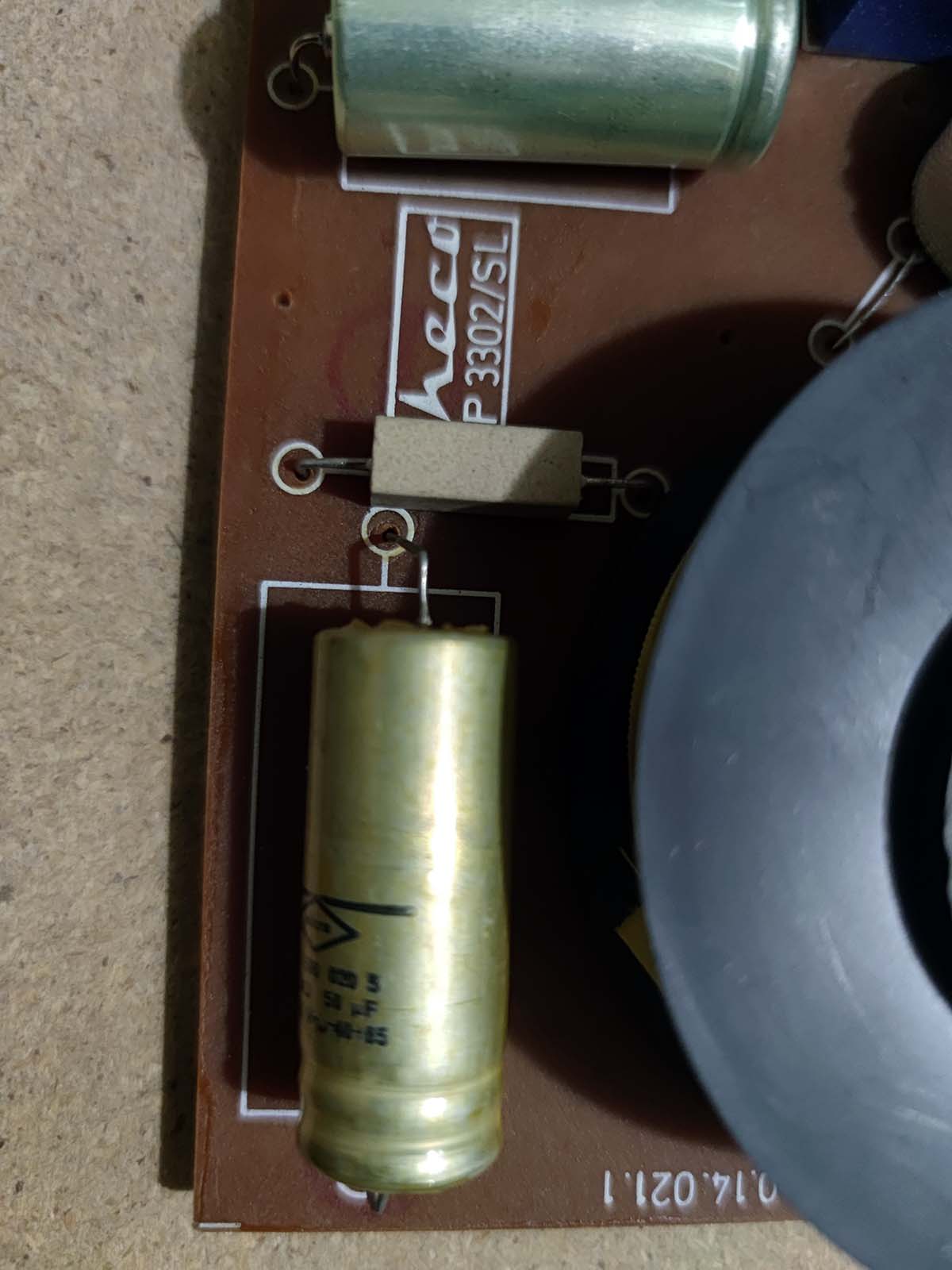

Porobiłem fotki jak to wygląda.
Niby są nie wylane, nie widać uszkodzeń ale mogą być wyschnięte.
Ten niebieski chyba poliestrowy jak go pomacałem to jakby lekko spuchnięty był :D
No i nie wiem czy zmienić czy nie dłubać nic w nim, pomny doświadczenia jak zmieniłem w cantonach to inne granie się zrobiło :roll: :roll: :roll:

4,7uF zostawil bym w spokoju, to foliowiec (pewnie mkt ale nie widać oznaczeń)
12,5 Jak dasz 12 to wiele się nie zmieni, to mniej niż 5% różnicy, oczywiście możesz spróbować dobrać faktyczną wielkość z miernikiem, ale i tak zwrotki były projektowane pod konkretny egzemplarz drivera, a faktyczne parametry też trochę pływają (a przy okazji rzadko kto paruje drivery w paczkach) więc nigdy nie wiadomo czy będzie lepiej czy gorzej wpasowany, przy czym to są tak małe różnice że cudów bym się nie spodziewał.
Żeby być bliżej można potencjalnie złożyć 5.6uF i 6.8uF ale ze względu na tolerancję pojemności to i tak loteria i wcale nie musi być bliżej (choć może)
50uF zostawił bym w elektrolicie, to drugi rząd woofera, cudów po zmianie nafolię bym się nie spodziewał. Zamienić na Jatzena elektrolitycznego 47uF i też bedzie działać. Oczywiście są i 50uF elektolityczne Mundorfy ale to przerost formy (i ceny) nad treścią.
Jak poszukasz to i foliowca znajdzdiesz ale sensu za wiele to nei ma
https://allegro.pl/oferta/dayton-audio- ... 3180670131
Tak w ogóle to warto było by pewnie zmierzyć to co tam jest czy faktycznie pojemności się rozjechały, może być że nie specjalnie.

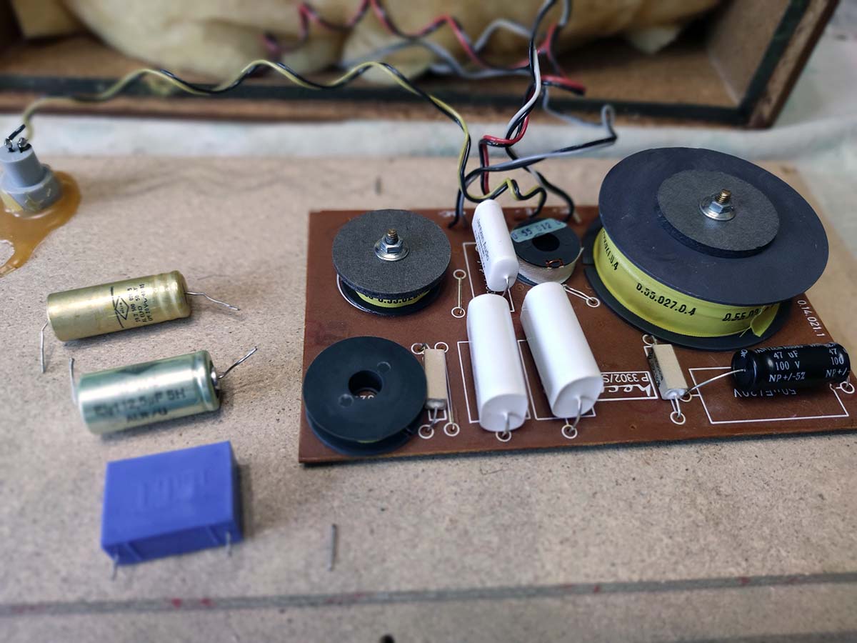

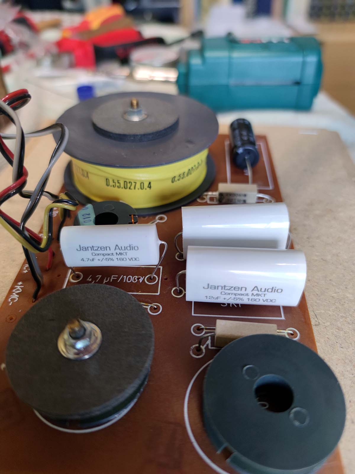

Dzisiaj z racji pogody i braku możliwości prac w ogrodzie chwyciłem w garść lutownicę.
Było tak:
Trochę dłubaniny, lutowanie, przemycie alkoholem izopropylowym ścieżek( jakieś podejrzane były- jakby coś lepkiego pod palcami przy dotykaniu było)-jest tak:
Pograły tak z 3 godziny cichcem kolega przyjechał z kołowrotkami do serwisu i trochę pogaworzyliśmy o rybach i sprzęcie) jak po jego odjeździe dałem gałę trochę w "prawo" :roll: no i jest jednak jakby inne granie, takie bardziej jakby rozdzielone, bardziej wyraziste.
Podobne odczucia miałem jak w cantonach wymieniłem kondy w zwrotnicach.
Podpiąłem CD i zapodałem Dire Straits "On Every Street" i przy vocalu gitarze Marka :o :o :o :o :o .
Odleciałem :dance: :dance: :dance: :dance: :dance: :dance: .
Stary ampli Kenwood i kolumny Heco cos wspaniałego jak to brzmi.

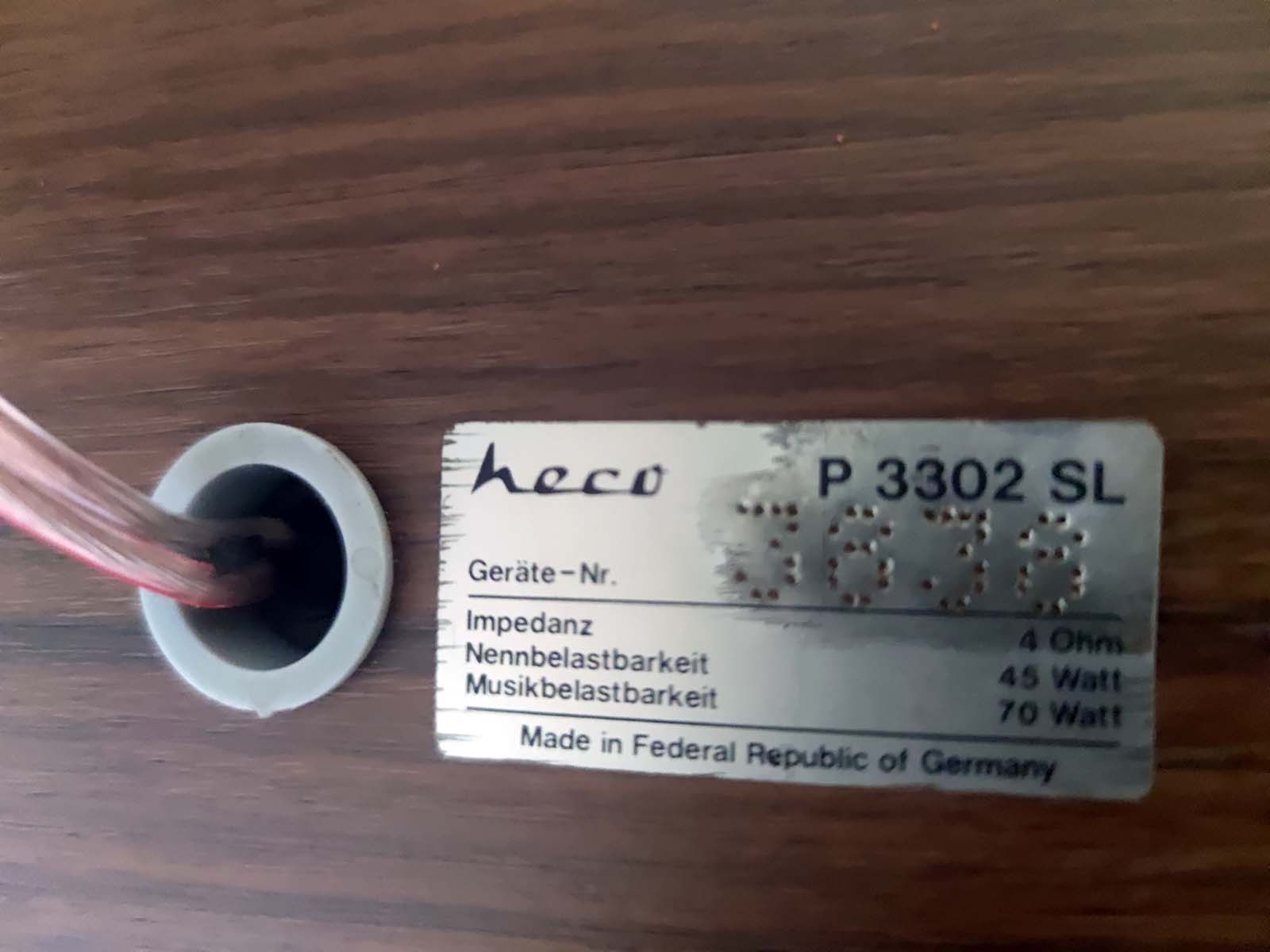

A nie P 3302?

Dimo pisze:
28 mar 2024, 20:10
Jozi pisze:
08 mar 2024, 08:13
w SL 3302.
A nie P 3302?
Masz racę że P ale model SL. Poprawiłem, by nie błądzić
https://www.ebay.pl/itm/404509760585?ch ... RGEALw_wcB
Tylko moje brąz boki i ramki czarne.

Jozi pisze:
28 mar 2024, 20:24
Też masz SL na tabliczce znamionowej? To pewnie jest tylko oznaczenie wersji kolorystycznej Silver..
W moich Heco jest tylko oznaczenie P4302, obudowa drewko, maskownica szara.

Dimo pisze:
29 mar 2024, 22:13
Jozi pisze:
28 mar 2024, 20:24
U mnie nie.
