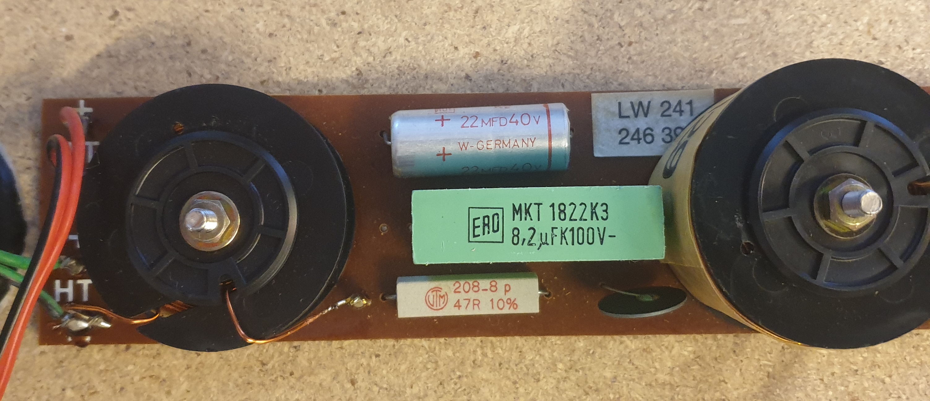

Updejt:
Wrzucam zdjęcie obecnej zwrotnicy.
Zwrotnica
Zwrotnica
Na zdjęciu widać kondensator elektrolityczny produkcji zachodnioniemieckiej 22 uf (niestety nie wiem jaki producent). Wg. manuala powinien być 20 uf. Po 43 latach pojemność 24,5 uf (czyli mieści w granicach z manuala serwisowego - przyjęli tolerancję 20%). Drugi to to kondensator foliowy 8,2 uf firmy ERO i oczywiście rezystor 47 ohm firmy UTM.
