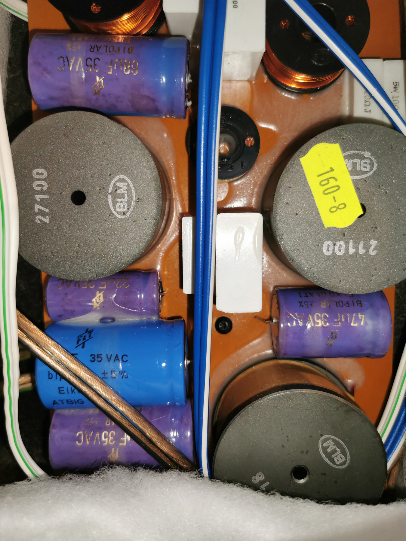

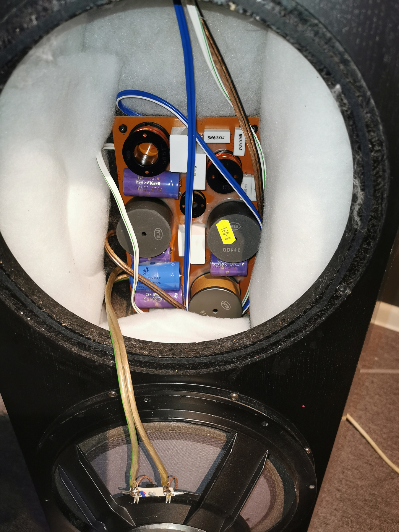

Należałoby w końcu wymienić kondensatory bipolarne w zwrotnicach
T+A TMR Criterion 160 MkII
Lecz niestety mam problem z dostępem do nich.
Pytanie gdzie kupie o takich parametrach?
22uF 35VAC
47uF 35VAC
68uF 35VAC

Właśnie mi polecono w sklepie serie Mundorf Ecap 100V. Czy to dobry wybór? czym się różnią od droższych modeli? Czy jest sens w ogóle dopłacać wielokrotność?

F&T robi te kondensatory dla Mundorfa, więc potencjalnie po wymianie niewiele się zmieni. Może najpierw je pomierz i sprawdź czy faktycznie potrzeba je wymieniać.
Heiser
Posty: 12
Rejestracja: 03 kwie 2021, 15:19
Re: Kondensatory bipolarne T+A
Post autor: Heiser »
zbyszek1982 pisze:
19 kwie 2021, 16:57
Właśnie mierzyłem i dlatego chce wymienić... nie liczę na jakiekolwiek zmiany, chce żeby posłużyły kolejne 30lat ;)

A masz schemat zwrotnicy? Do średniotonowego i tweetera można rozważyć jakieś foliowe a nie elektrolity.
Pojemności spore więc pewnie nie od tweetera.
Niestety nie dysponuje schematem, na internecie nie znalazłem, a do kolumn niestety nie mam przez najbliższy tydzień dostępu...
Lecz wątpię że jest tam gdzieś ukryta kolejna zwrotnica pod góre.
