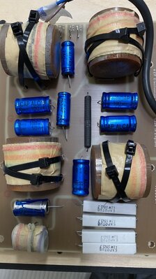

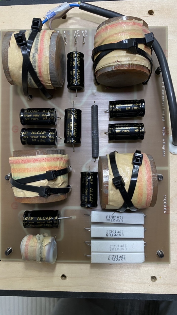

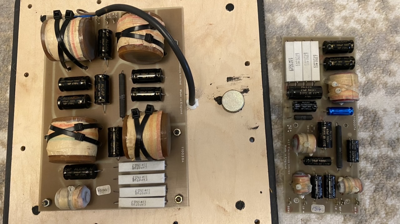

Długo wyczekiwałem kiedy to pojawi się dedykowany zestaw kondensatorów do moich Kefów 107 na Falcon Acoustics.
Chyba minął już rok od zakupu kolumn, a kondów jak nie było tak nie było na stanie... nie pamietam ile razy dzwoniłem do nich.

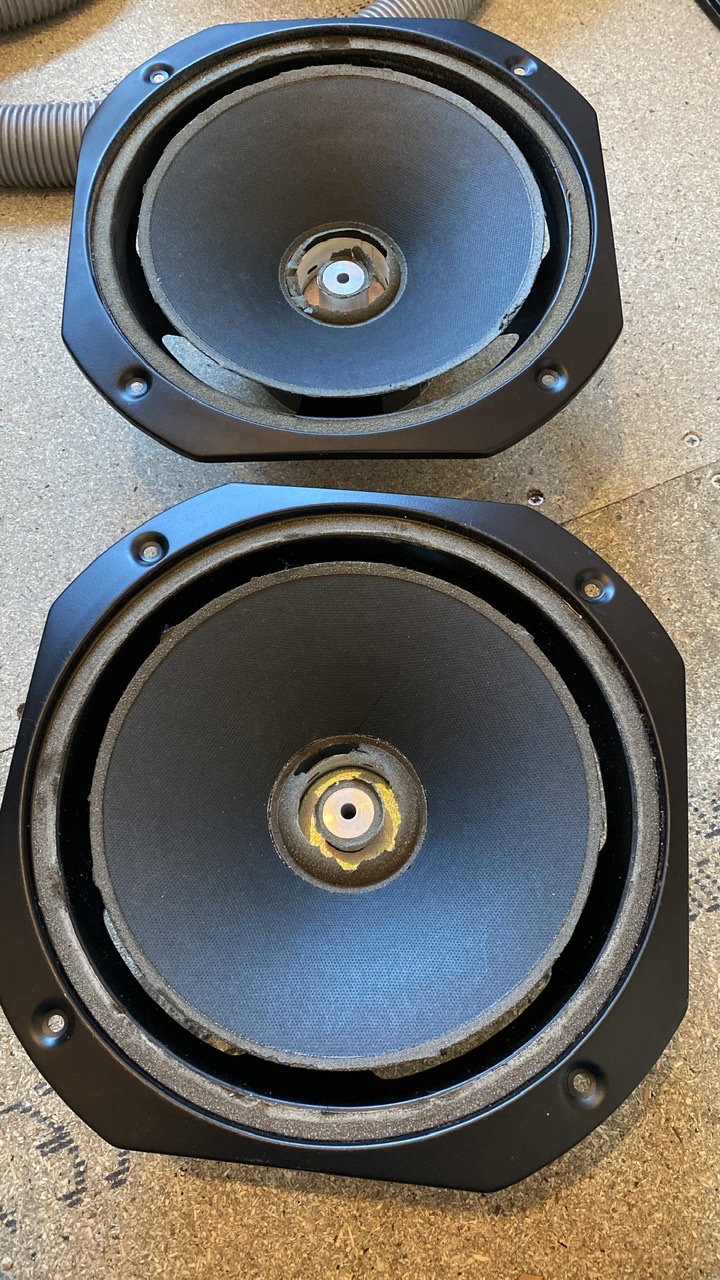

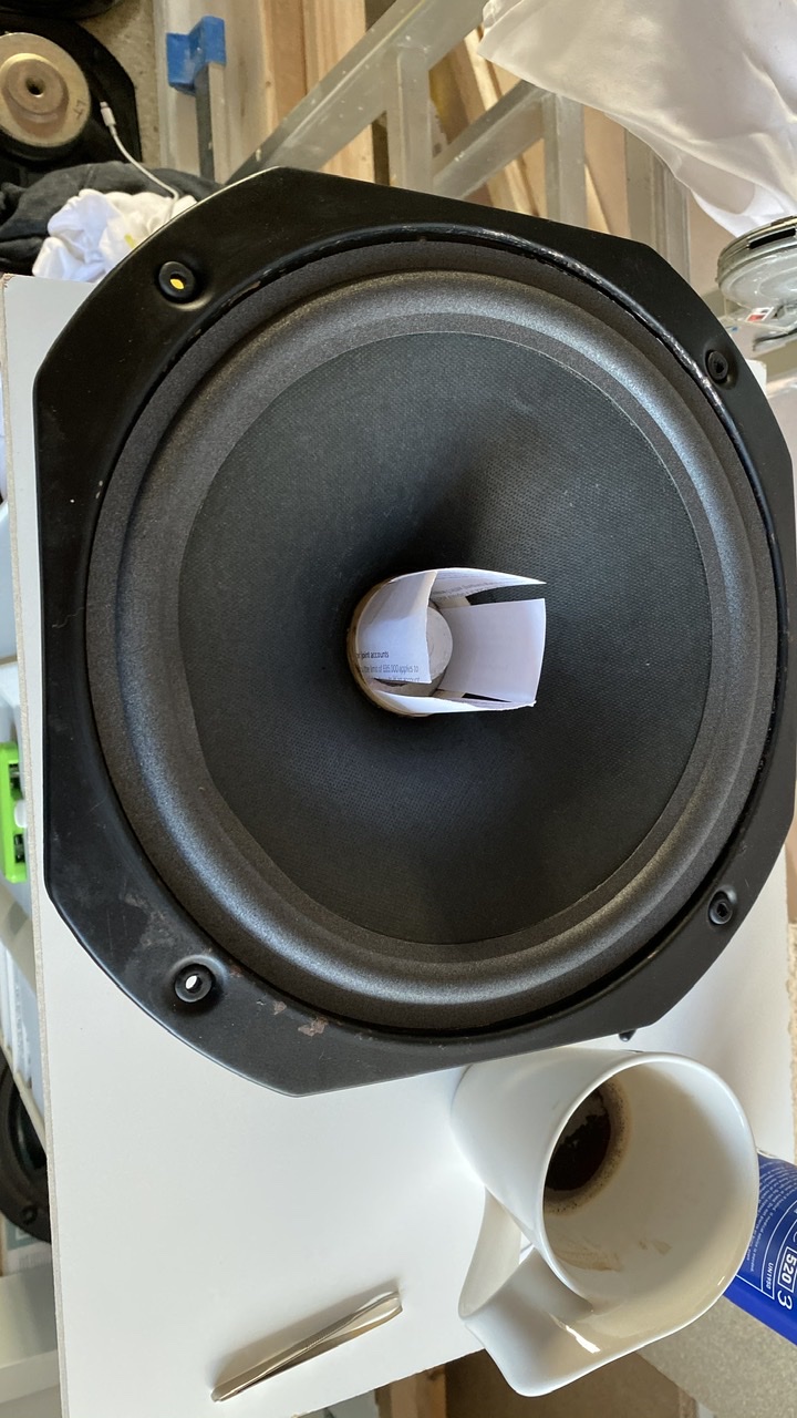

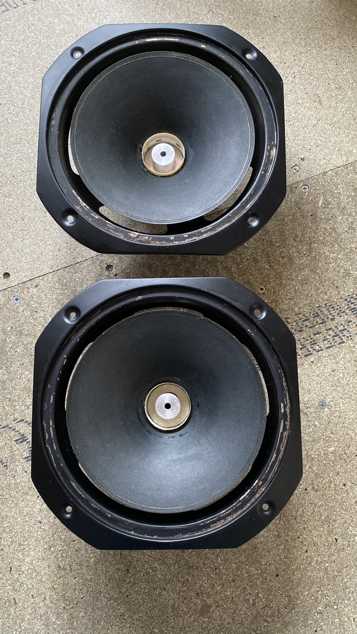

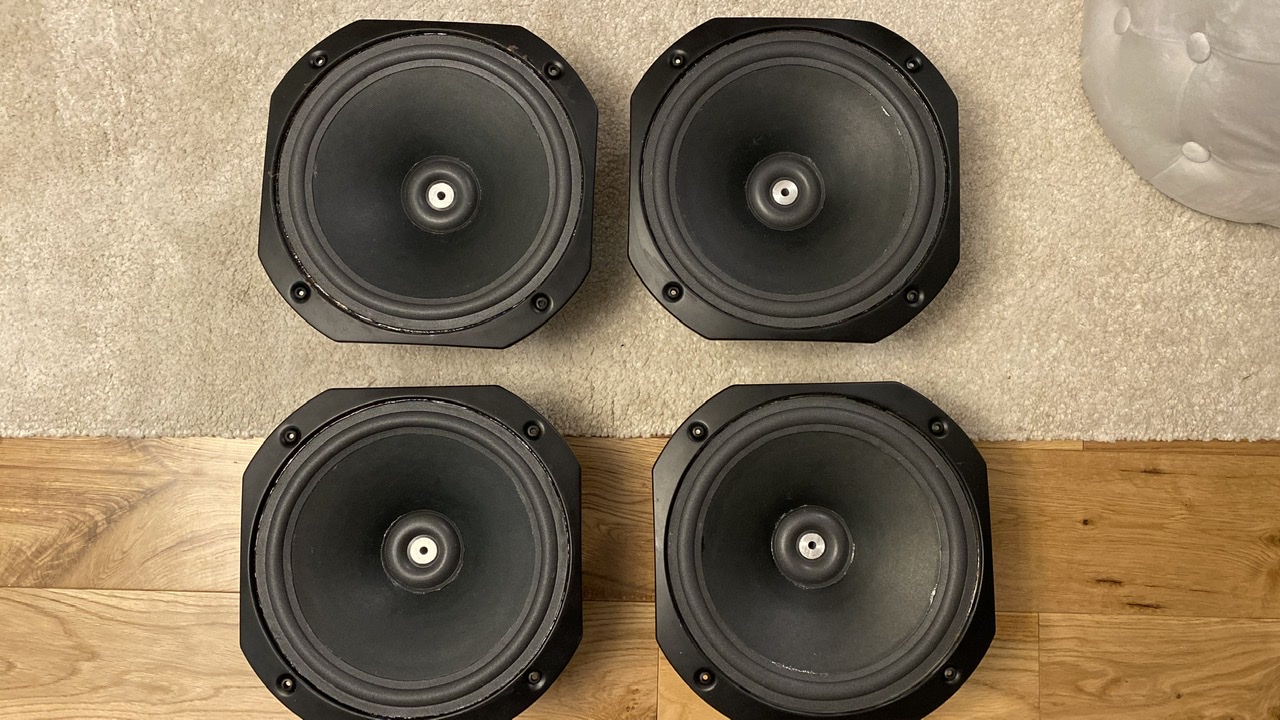

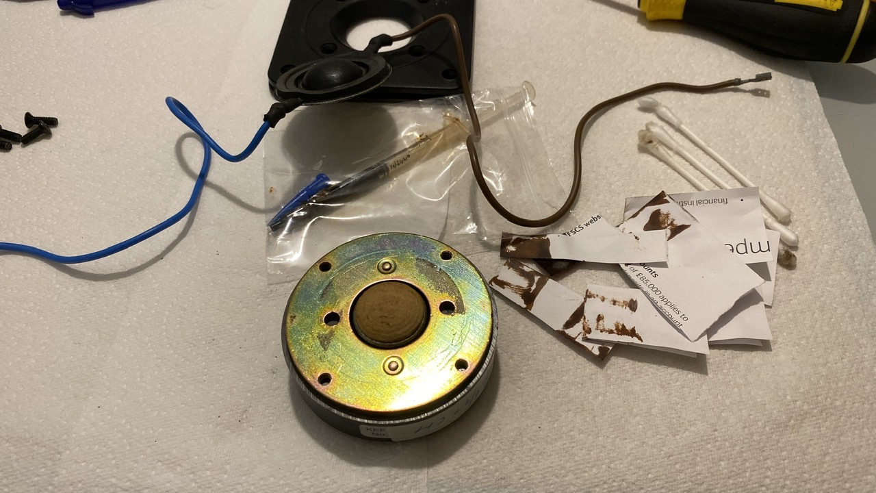

Pianki w wooferach wymieniałem sam z rewelacyjnym rezultatem, w wysokotonowych wymieniłem też ferofluid, czekałem tylko na kondy, chociaż różnych opini się nasłuchałem za i przeciw.
W końcu zabłysło światełko i zestaw pojawił się na stronie, kupiłem go od razu 10-go lutego nawet chyba podczas rozmowy z Bartoszczakiem.
W czasie oczekiwania po tygodniu skontaktowałem się z nimi, bo zamówienie cały czas wisiało jako przetwarzane, a rzekomo miały dotrzeć do pięciu dni.
Paczka dotarła 19-go Huraaaaa wiec zabrałem się za dopasowanie i plan pracy. Jednak nie było tak kolorowo, gdy doliczyłem się brak jednej sztuki, do tego zamiast dwóch 20uF były 120uF i nie zgadzały się jeszcze dwie dziesiątki...
W niedziele szybki e-mail, o dziwo odpowiedź po godzinie, z wyjaśnieniem że dwa 10uF są nisko stratne na wysokotonowe jako ulepszenie, ale mogę odesłać a wyśle normalne, reszta to pomyłka...
Prawidłowe kondy miały być wysłane następnego dnia (poniedziałek 22 luty)
Czas mijał, a przesyłki brak...

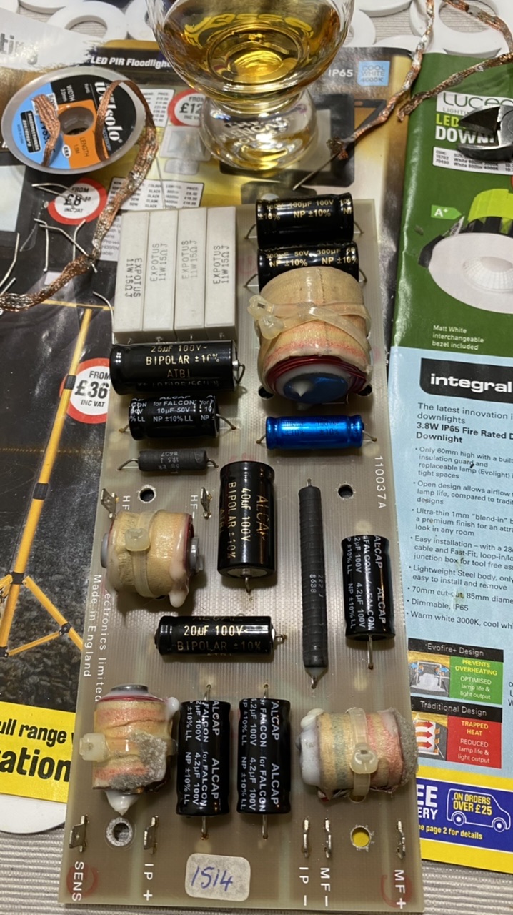

W miedzy czasie aż mnie swierzbiło, żeby coś już zrobić, wiec zabrałem się za dwie zwrotnice z jednej kolumny. Nawet mi się spodobało!!! Z nową stacją lutującą była to wręcz przyjemność, wszystko poluzowałem oprócz braku nieszczęśliwej 20-ki...
Zestaw złożony, trochę prograne, ale było już za późno. Następnego dnia, odpaliłem sprzęt, byłem w o tyle dobrej sytuacji, że lewa kolumna była po, prawa przed wymianą. Nie mogłem uwierzyć, że przed wygrzaniem się kondów już jest taka różnica!!!!
Lewa kolumna wyszła do przodu o przeszło metr, prawą ktoś czymś przykrył i teraz dopiero bas potrafi być jak grzmot pioruna.
Jak to mówią, wszystko ma swoje dobre strony, tutaj miałem przez przeszło tydzień możliwość porównawczą obu kolumn, różnica już jest nieprawdopodobna!!!!
Z jednej strony zadowolony, czas ucieka, s Falcon milczy, paczki brak.
W między czasie tel do nich z zapytaniem co i jak, odpowiedź: jak obiecałem tak też wyślę dzisiaj (piątek 26.02) ręce opadają...
Mija kolejny tydzień, zaczynam już rzucać chujami, bo za chwilę mija m-c, a zamówienie nie do końca zrealizowane. Rozumie opóźnienia, głupie tłumaczenia przez Corone itd, ale to już było jawne cięcie w c..ja.
W czwartek następny e-mail, odpowiedź, że capacitors już dawno były wysłane, ale skoro nie dotarły, Mr. Jerry wyśle ponownie w piątek, ba weekend powinny być ze mną.
Paczka doszła w poniedziałek 08.03 prawie m-c i zamówienie skompletowane. Umęczyło mnie to strasznie, mimo że moja cierpliwość jest już naprawdę duża w porównaniu do przeszłości.

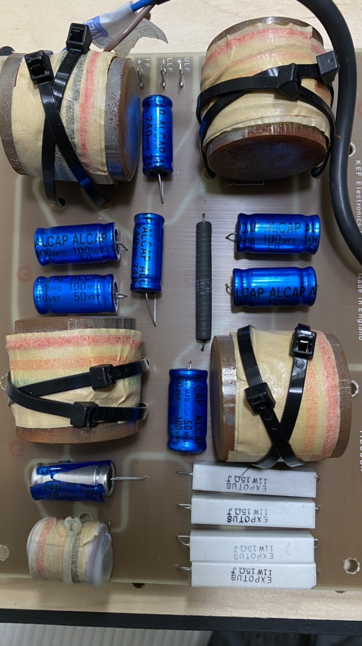

W środę dolutowałem brakującą 20-kę i polutowałem drugą kolumnę.
Efekt soniczny jak dla mnie jest oszałamiający już teraz, poczekamy i zobaczymy jak się wygrzeją,
Nie mam odpowiedniego sprzętu do pomiarów, ale widać że po tylu latach proces degradacji zachodzi i to znacznie zauważalnie.
Sama sytuacja i ignorancja ze strony Falcon Acoustics jest dla mnie nie dużą porażką, obym nie musiał więcej korzystać z ich pomocy...
Odpowiedzi na emaila po zamówieniu były błyskawiczne, te ogólne poprzednio z zapytaniami bez odpowiedzi, dziwne podejście do klienta.
Trochę może i dziwny ten post, bo z jednej strony wielka radość z moich poczynań z Kefami, bo można powiedzieć przywróciłem je do czasów świetności, a z drugiej sytuacja z Folcon Acoustics.
Pozostało jeszcze zmiana kondów i przestarzałych op-ampów TL072 na nowsze i szybsze w Kube.

Po wygrzaniu będzie miód na uszy. Wymień też rezystory na jakieś lepsze. Cementowe mają 5% odchyleń a w sprzedaży są lepsze... bezindukcyjne i z odchyleniem 1%. Idź na całość. KEF się odwdzięczy

Dzięki Merrick za podpowiedź, musiałbym zasięgnąć języka by być w temacie, rozumię że to te prostokątne... czego mogę szukać jeśli? mógłbyś coś podpowiedzieć?
