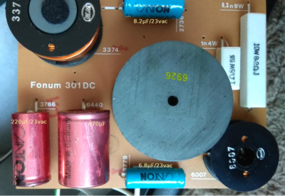

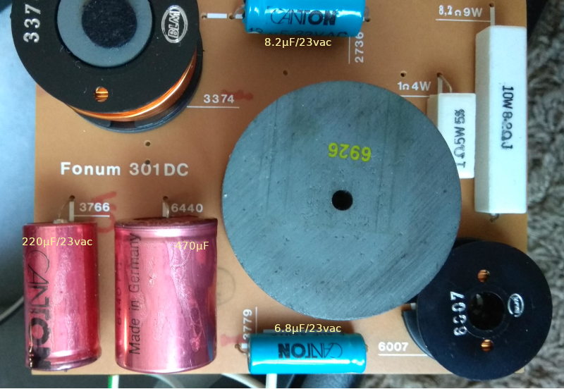

Witajcie.
W kolumnach Canton Fonum 301DC, które użytkuję postanowiłem wymienić kondensatory w zwrotnicach. Mają już swoje lata więc przyda im się pewnie takie odświeżenie.
W załączeniu zdjęcie tych zwrotnic wraz z oznaczeniami poszczególnych kondensatorów (na zdjęciu jest błąd - kondensator 2736 ma mieć wartość 12uF a nie 8.2uF).
Planuję je wymienić zgodnie z poniższym wykazem, czy to poprawny wybór?
3779 - 6.8uF
2736 - 8.2uF
3766 - 220uF
6440 - 470uF
3779 - 6.8uF
2736 - 8.2uF
3766 - 220uF
6440 - 470uF

Jantzen i Mundorf OK. Niektóre Jantzeny mają tylko 3% odchyleń od nominalnej pojemności ale trzeba dopłacić. Rezystory też warto wymienić na coś lepszego. Najlepiej grafitowe

Czasem warto rewitalizować zwrotnicę gdy w kolumnie głośnikowej jest jakiś bardzo dobry głośnik lub głośniki. W moich Dynaudio Audience 40 są sławne wysokotonowe D-260 ESOTEC i też poprawiałem zwrotnicę i też zabrzmiały lepiej.

Owszem, można poszaleć tak jak koledzy radzą, tylko po co?
Do tych konkretnych kolumn polecam bipolary 220/470uF zamienić na firmy M.D.L. lub Mundorf (nie są drogie, Mundorf ma specyficzną barwę, MDL neutralne).
6,8 / 8,2 na foliowe czarnego Jantzena MKP albo na dużo tańsze od Audyna - Audyn całkiem fajnie, żywo grają.
Jeśli chcesz dołożyć trochę siana to kup Clarity Cap SA lub ESA 250V/630V - niestety pojemność 8.2uF będziesz musiał składać.
Rezystorów nie ruszaj, nie ma sensu, chyba, że dla placebo. Ostatecznie bezindukcyjne Superes.

Tak wygląda mój koszyk teraz, zamiast Jantzen-ów mam Monacora, który jest trochę droższy więc jeżeli nie ma to zbytnio znaczenia to mogę jeszcze wrócić do Jantzen-ów:koscidogitary pisze: ↑02 mar 2021, 14:08Do tych konkretnych kolumn polecam bipolary 220/470uF zamienić na firmy M.D.L. lub Mundorf (nie są drogie, Mundorf ma specyficzną barwę, MDL neutralne).
Mundorf Ecap 63 VDC RAW 220,00 uF
Mundorf Ecap 63 VDC RAW 470,00 uF
Monacor MKPA-120 12,00 uF
Monacor MKPA-68 6,80 uF

Re: Kondensatory w Canton Fonum 301DC
Dla mnie lepszy, bardziej muzykalny i przestrzenny od Jantzen czarnego.
Mundorfy bipolarne są ok, mają taki lekki swoisty charakter brzmienia, fajne są (jak pisałem MDL bardziej neutralne, ale różnice są subtelne)
Tylko czy Ty masz w zwrotnicy 8.2 czy 12uF. Zamawiasz 12, wcześniej wspominaleś o 8.2uF.
Zapomniałem dodać, a nie ma przypadkiem tych bipolarnych Mundorfa na 100V, jeśli są to się nie zastanawiaj.

OK, z tym koszykiem pójdę do kasy.koscidogitary pisze: ↑02 mar 2021, 20:33Dla mnie lepszy, bardziej muzykalny i przestrzenny od Jantzen czarnego.
Co do wartości kondensatora 8,2uF to wspominałem, że zaszła pomyłka przy opisie zdjęcia, ma być 12uF.

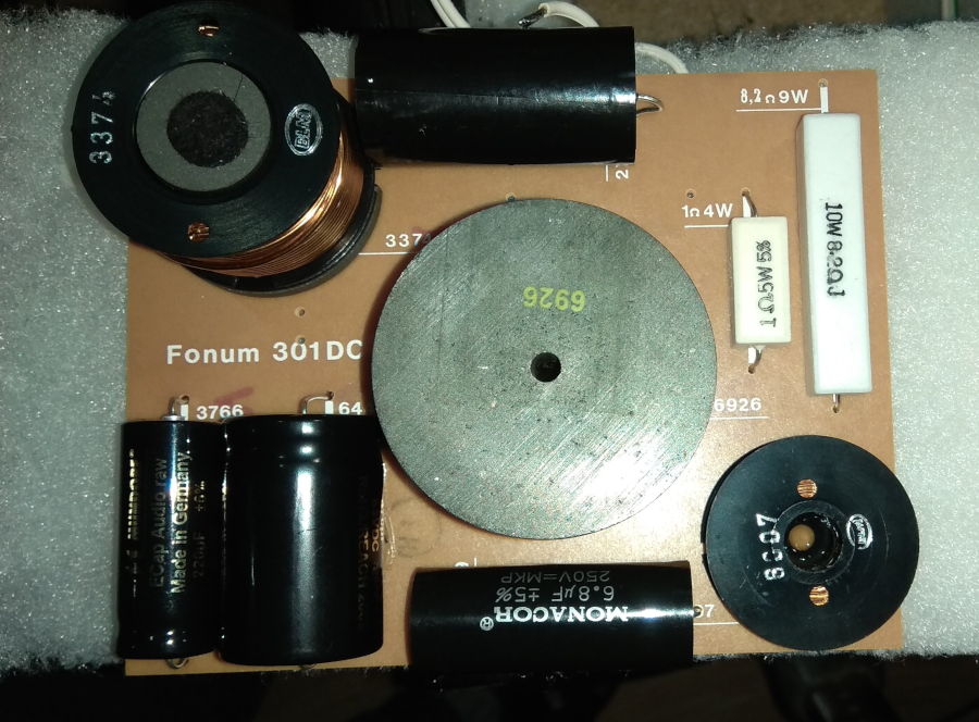

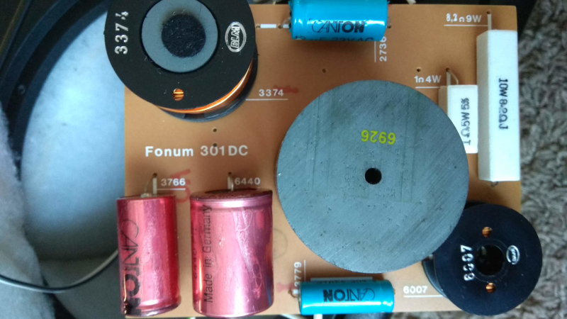

Przesyłka z kondensatorami dotarła więc do pracy rodacy.
Obie kolumny przeżyły wymianę. Wielkość elementów do wymiany była zbliżona do kondensatorów zamontowanych fabrycznie, jedynie dolny 6.8uF wymagał nawiercenie dodatkowych otworów w płytce. W pierwszej chwili chciałem go zamontować od spodu zwrotnicy ale doszedłem do wniosku, że będzie to wyglądało mało profesjonalnie. Miejsca na dodatkowe otwory jest dosyć.
Jak zmiana wpłynęła na brzmienie? Mój zestaw do słuchania to raczej podstawowy sprzęt ale zauważyłem, że w zakresie średnich i wyższych częstotliwości jest lepiej. Ogólnie tam gdzie w muzyce jest sporo instrumentów i hałasu można teraz lepiej odseparować poszczególne dźwięki, nie jest to zmiana kolosalna ale jest, na polu basowym nie zauważyłem zmian.
Czy jestem zadowolony? Tak, nowe podzespoły przedłużą życie kolumn a i dźwiękowo jest lepiej. No i te złote oznaczenia
PS. Na zdjęciach widok przed i po.
