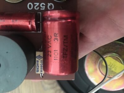

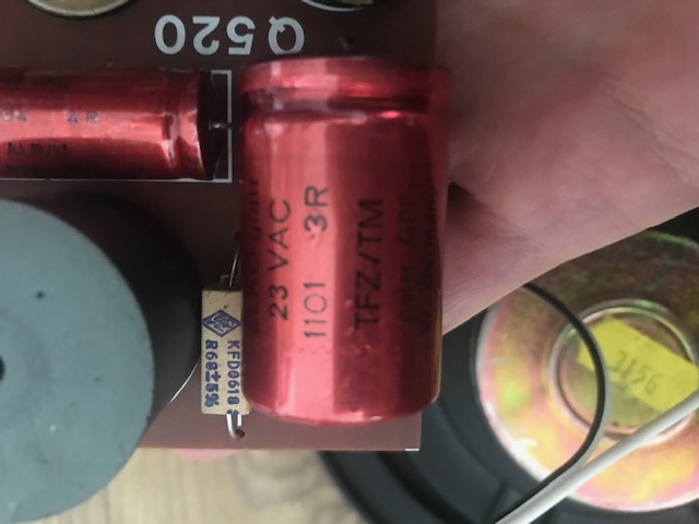

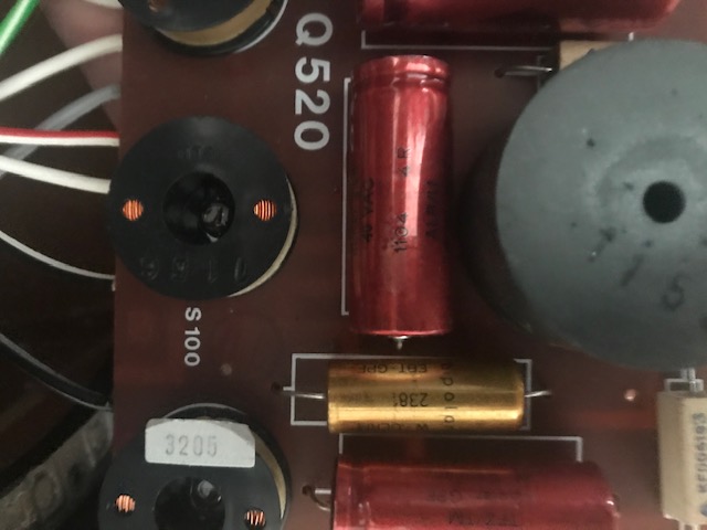

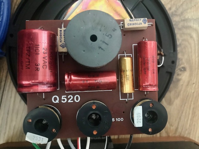

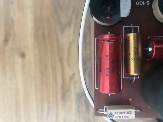

Dobry,
prawdopodobnie potrzebuję wymienić kondensatory, by przywrócić te monitory do życia.
Jeśli dobrze sprawdziłem:
1102 = 22µF/23vac
2381 = 12µF/40vac
1101 = 82µF/23vac
1104 = 5.6µF/40vac
Nie odnalazłem informacji o białych sześciennych.
Pytanie które zamienniki nabyć?
1102 = 22µF/23vac
2381 = 12µF/40vac
1101 = 82µF/23vac
1104 = 5.6µF/40vac

"białe sześcienne" to rezystory. Co do kondensatorów to najlepiej poszukać schemat zwrotnicy. Kondensatory które są równolegle z głośnikiem (pewnie ten 82uF) dać bipolarne elektrolity osiowe, a te które są szeregowo z głośnikiem foliowe MKP firma to już zależy ile chcesz wydać na tą operację.

W międzyczasie znalazłem wątek na audiokarmie:
https://audiokarma.org/forums/index.php ... ad.749691/
Kod: Zaznacz cały
5.6µF/400v Jantzen MKP Crosscap for the tweeters,
12µF/250v Monacor MKT on the upper end of the mids,
22µF/100v Mundorf Ecap on the lower end of the mids,
82µF/100v Mundorf Ecap for the woofers.
In the future I might choose Jantzen MKT caps for the 12µF as they are a good bit smaller than the Monacor caps.

Mundorf Ecap to jest elektrolit bipolarny, tak naprawdę możesz sobie zobaczyć M.D.L pewnie będzie tańszy, a różnicy w tym miejscu nie będzie.
Natomiast 5,6uF, oraz 12uF wynika z wątku na audiokarmie są w szereg z głośnikiem odpowiednio wysokotonowym i średniotonowym i tutaj właśnie warto zastosować foliowe kondensatory. Crosscap to jest najtańsza wersja MKP Janzena, ale pewnie wystarczająca

Foliowe mogą byc nawet Miflex z serii MKSE. to przyzwoite kondensatory. Jeśli nie ma takiej pojemności jak potrzebna, to łączy się kilka srównolegle . Pojemności przy takim połączeniu sumują się. Ten największy raczej będzie ciężko znalezć foliowy, wiec jak najbardziej elektrolit unipolarny się sprawdzi. w orginale wszystkie są elektrolityczne...

Foliowe zwłaszcza w torze wysokotonowym są lepsze. W średnich też bym na foliowe wymienił. Do niskotonowego starcza dobre elektrolity

foliowy lepiej wygląda w funkcji częstotliwości niż elektrolit, maja też mniejszy ESR, wolniej się starzeją. Dlatego lepiej sie nadają na wysokie i średnie częstotliwości. Też polecam Jantzeny Audio jako kondensatory do zwrotnicy.
