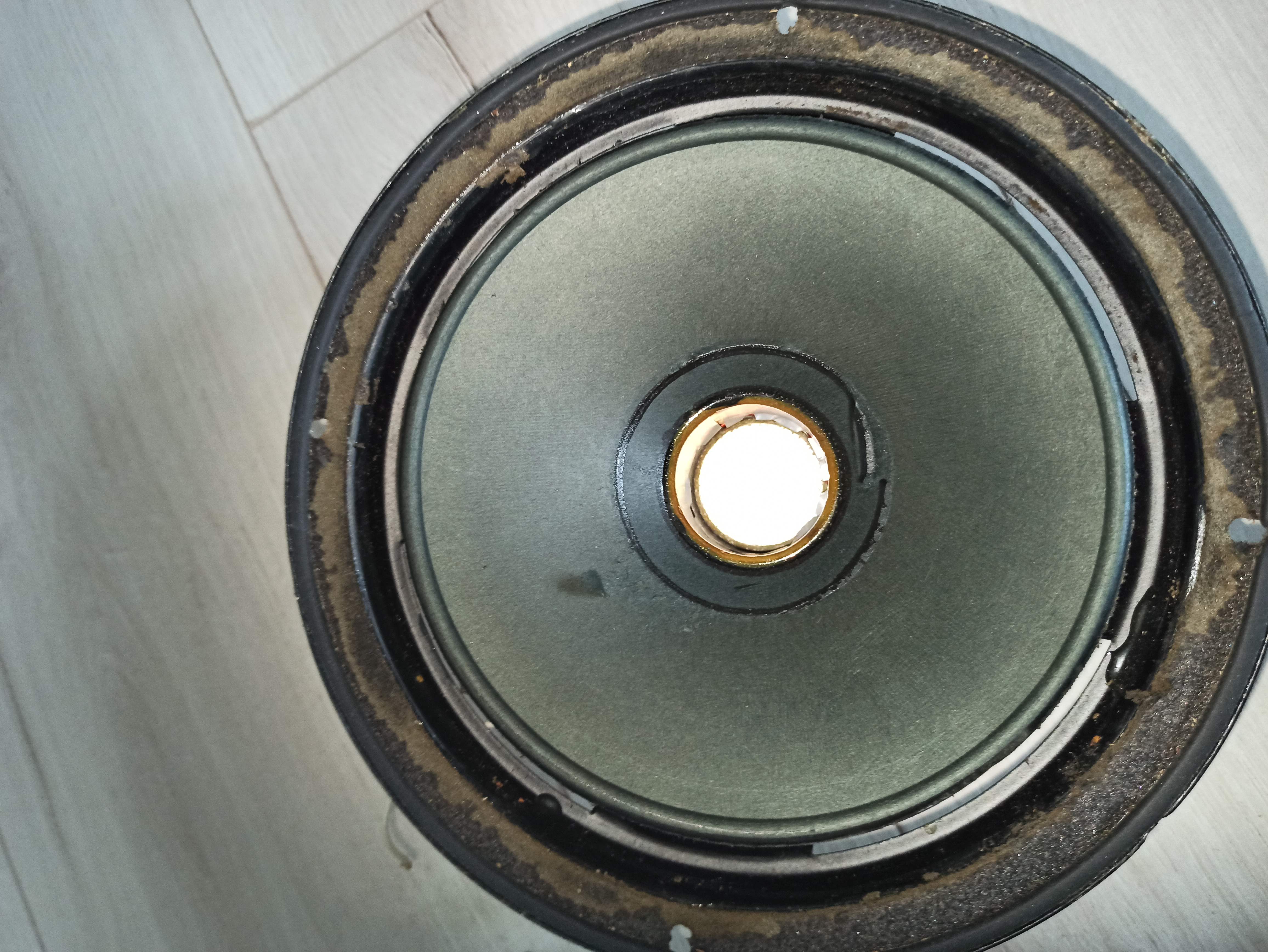

Witam posiadam 2 kolumny Grundiga box 4700 jednak obydwie mają mocno uszkodzony głośnik niskotonowy (nie pytajcie dlaczego w każdym razie to nie ja). Mają one głośniki gdn 20/60/3 8ohm i jak patrzyłem kosztują na allegro 90 zł i moje pytanie czy jest sens wydać te prawie dwie stówy czy nie ma sensu i w tej cenie kupie coś dużo lepszego.

Re: Grundig box 4700 naprawiać czy kupić coś innego ?
Czy za 200 stówy znajdziesz coś ? .
Może. Ale nie od strzału i nie dużo lepszego.
Grundig Boxy mają raczej pozytywne opinie.
Warto je reanimiwać, jeśli sprawi Ci to satysfakcje... Jakieś wybitne skrzynki z tego się nie odrodzą, ale frajda z naprawy jest gwarantowana. ( koszty bedą większe bo kondensatory raczej też do wymiany, i gniazda na kable do zamontowania)
Sam musisz ocenić jak reszta skrzynek wygląda. ( maskownice, fronty. ) szlifowanie,
malowanie...
malowanie...

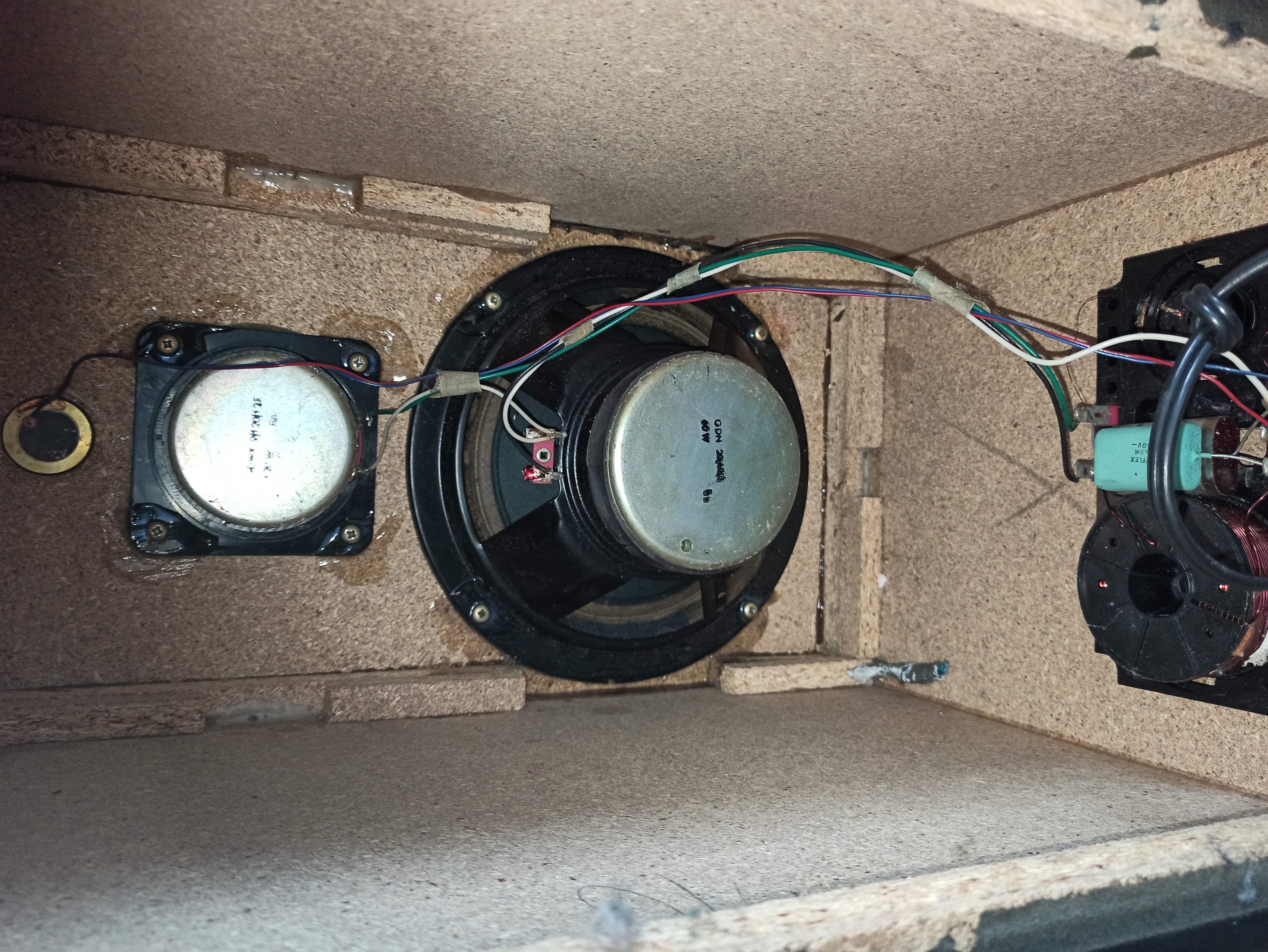

- Posty: 44455
A te GDNy to nie czasem Tonsilowskie? Ergo - już było grzebane wcześniej.
No chyba że czegoś nie wiem i w latach '90tych Grundig brał od Tonsila głośniki
andre
- Posty: 548
- Rejestracja: 03 sty 2012, 16:25
Wojtku tam nikt nie grzebał. Tam wszystkie głośniki i zwrotnica jest z Tonsila. Po prostu Grundig zamówił głośniki o określonych parametrach tam gdzie było najtaniej.
- Posty: 44455
OK, takie buty.
- cobra
- Posty: 1173
- Gramofon: SL-Q33
- Lokalizacja: W-wa
To prawda, w necie znalazłem kilka widoków wnętrza i to są tonsilowskie głośniki.
To chyba nawet ułatwia sprawę, bo są zestawy naprawcze, a nawet można wysłać do regeneracji.
