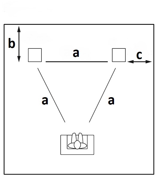

Część 1 – Ustawienie głośników stereo
W sieci znaleźć można sporo grafiki na ten temat. Moim zdaniem poniższa w sposób najbardziej przystępny pokazuje jak właściwie względem słuchającego i pomieszczenia winny stać głośniki.
Trójkąt równoboczny, którego wierzchołki są odpowiednio głośnikami oraz słuchaczem jest ustawieniem od którego powinno się rozpocząć. Każdy producent głośników podaje w specyfikacji minimalną odległość (a) jaką należy zachować, i która umożliwia właściwą pracę ich produktowi.
Jeśli nie dysponujemy głośnikami, które są zaprojektowane do pracy przy powierzchni ściany powinny być oddalone zarówno od ściany tylnej jak i bocznej o pewną odległość (b,c). Wielkości te są także podane w specyfikacji/instrukcji głośników.
Jest to pierwsze ustawienie głośników, którego powinniśmy spróbować.
Teraz rozpoczyna się zabawa…

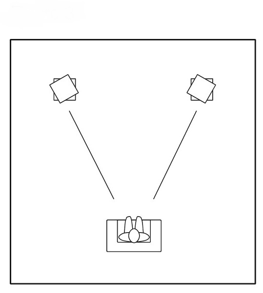

1. Warto „dokręcić” głośniki w stronę słuchacza i sprawdzić, czy takie ustawienie nie będzie nam bardziej odpowiadało.
2. Można „odjechać” z miejscem odsłuchowym dalej od głośników tworząc trójkąt równoramienny. Jedna uwaga – nie należy przekraczać granicznej wartości, tj. odległości od głośników równiej dwukrotności długości między nimi. Wartość graniczną ilustruje poniża grafika.
Równie ważna jak odległość głośników od słuchacza jest ich wysokość względem niego. W przypadku kolumn podłogowych sprawa jest dość prosta. Producent zadbał już o to. Jak idzie o podstawkowe to warto zadbać o to by głośnik wysokotonowy znajdował się mniej więcej na wysokości uszu słuchającego.
Zmiana już o kilka centymetrów w górę czy dół jest dość wyraźnie słyszalna. Pomijam oczywiście fakt, że głośniki podstawkowe jeśli nie są zaprojektowane inaczej - powinny się znajdować zawsze na specjalnych, stabilnych standach. Regał, półka, komoda itd. to nie jest miejsce dla takich głośników.
