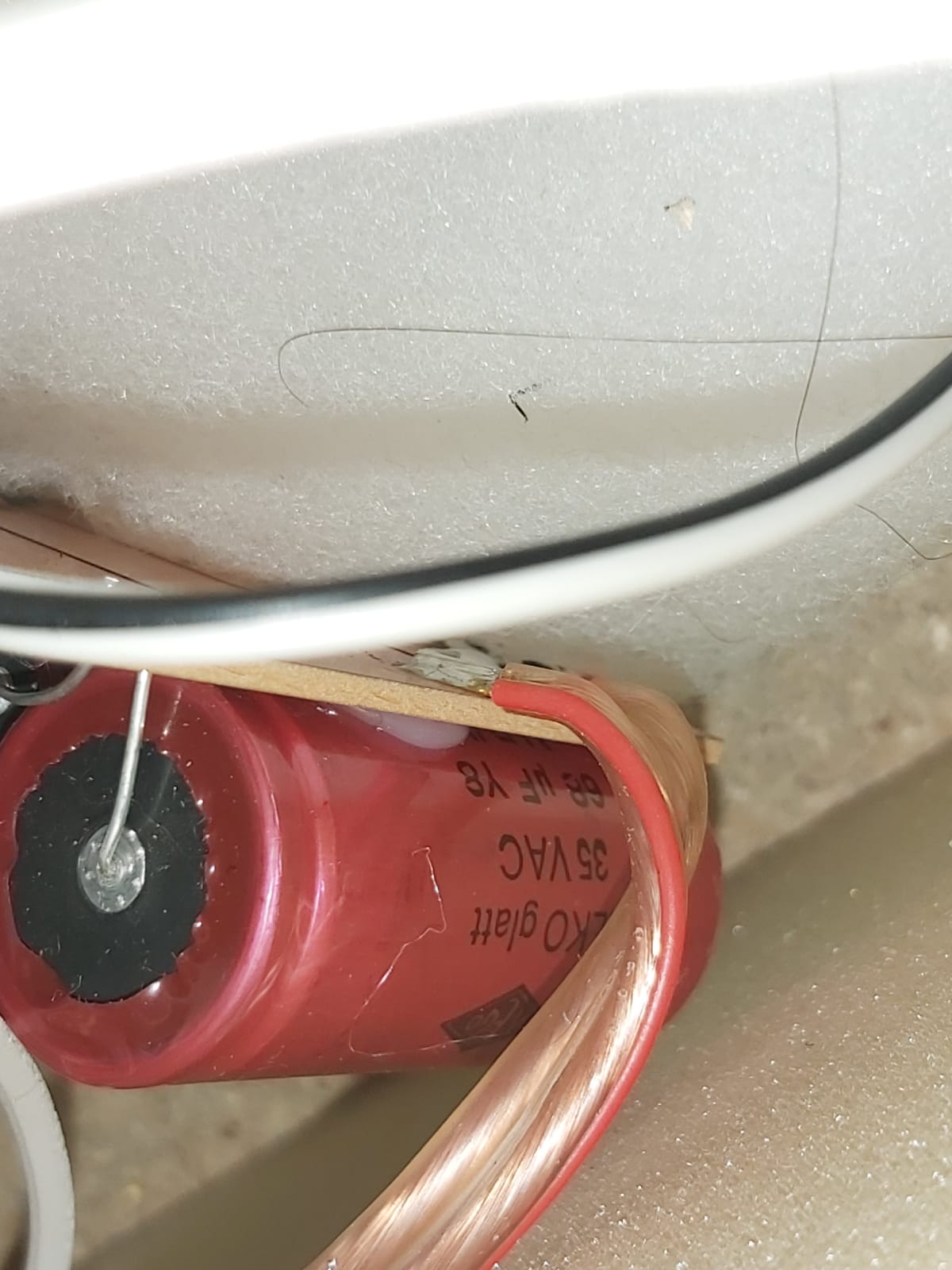

Potrzebuję wyjaśnienia co do opisu na kondach. Chciałbym koledze wymienić je. I mam zagwozdkę :think: np ten 68uf wiadomo Y8 i te 35 VAC. Czy to volt :mrgreen: Druga sprawa nie widzę odnośnie temp pracy czy to nie ma znaczenia. Chciałbym zamontować mu mundorf ecap ewentualnie jentzen. Macie jakieś pomysły. Dzięki

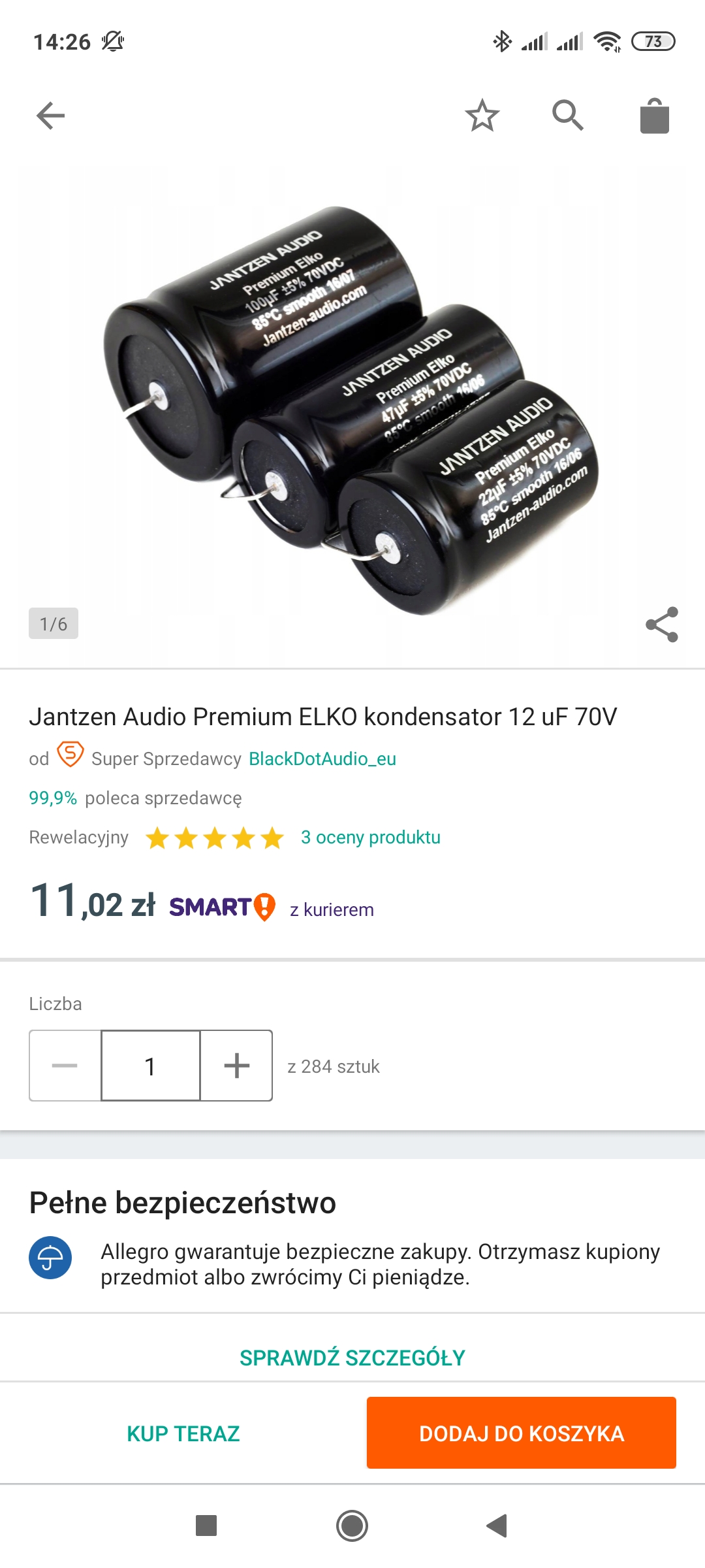

Znalazłem taki tylko, czy mogę go zastąpić 12 uf. Mundorf nie znalazłem.

Nie :D To tylko przykład był. Jakie kondy. A ten 12 uf to chodzi mi o to czy mogę go zastąpić jantzenem bo mundorfa nie ma

Dźwięk sama góra, aż świszczy. Rozmyta barwa. :mrgreen: Prawdopodobnie wyschnięte.

Kondy wymienione. Bardzo fajnie zgrały się z moim luckiem. Ale dopiero pokazały swoje oblicze z kolegi Rotelem. Poczekamy aż się wygrzeją. W końcu dźwięk wyszedł do przodu. Przy okazji pozbyłem się nie potrzebnego wytłumienia. Ktoś napchał włókniny jakby poduszki miał wypychać :mrgreen: Może to był winowajca. Kolega zadowolony to najważniejsze,a ja sobie podłubałem .
